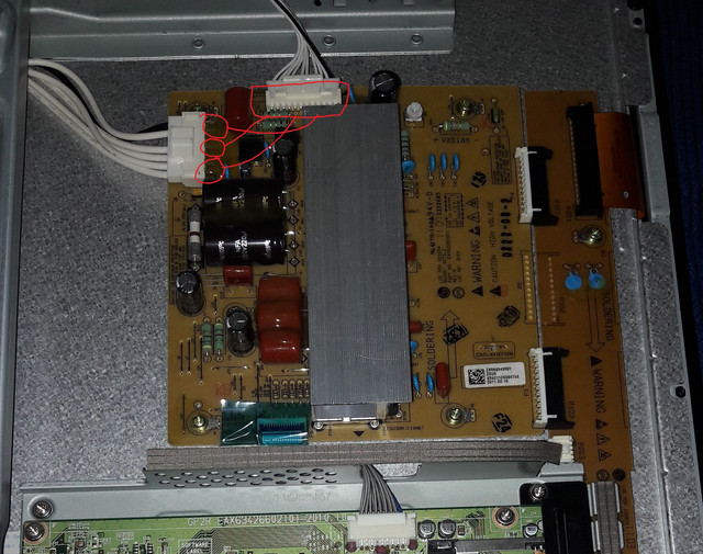

Domani mi consegnano l'Lcr, pistola dissaldante e tappetino, però oggi mi è venuta un'idea per provare ad escludere che sia la scheda gialla zsus a destra il problema... ditemi se ho fatto un giusto test ed è escludibile il problema della zsus o è stato inutile.
ho messo tester modalità suono, ho testato i 2 connettori per vedere se loro hanno passaggio di corrente...
da 5v passa fino 5v
Va non porta corrente a niente
GND porta corrente agli altri 3GND + 2Vs + 4ER (non so minimamente cosa voglia dire ER)
Vs suona con 3 GND + 2 Vs + 4 ER
secondo voi sono misurazioni che portano ad escludere la scheda da un malfunzionamento o al contrario è lei??? a me pare di non trovare niente di sbagliato tranne che Va non abbia niente ma non so, per questo chiedo a voi... grazie :)

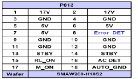

su connettore P813 scheda alimentatore devi avere tensioni come da allegato, q questo links c'e il manuale di servizio :https://servicemanuals.us/lg/tv/42pt350 ... l?start=65
