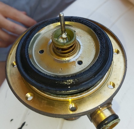

Valvola smontata.
La membrana sembra che sia come consumata, lisa, porosa.
Messaggi: 6572
Re: Termosifoni caldi dopo la doccia (in estate)
Fai dei movimenti a mano sul piattello che entra con l'asse nella tre vie . Magari si libera da qualche residuo .
La membrana va sostituita .
Messaggi: 6572
È lacerata la membrana ? Porta quella col piattello inox o senza ?

Si può vedere ?

Messaggi: 6572
La montano un sacco di marche , come l'ariston , la immergas ecc .
Si trova si completa con tutte le parti ad essa assemblata che sia solo la membrana .
Ma da quanto vedo hai smontato tutta la valvola o sbaglio ?
Per cui potresti pulirla all'interno e magari controllare le sedi della tre vie , come decalcificare o cambiare tutto il kit della tre vie .
Messaggi: 6572
Da come è combinata la membrana , se la trovi pure senza molle eccc , sostituiscila e ci metti tu il restante , togliendolo dalla vecchia .
Al 99,9 è lei la responsabile.
Da sola la si trova a 5 euro , con kit una decina .
L'ho smontata completamente a causa della difficoltà a svitare il solo tappo della membrana, lo spazio è troppo ristretto e con il cacciavite non ci entravo.
La potrei decalcificare, ma vorrei capire se ne valga la pena, considerando che ha 16 anni.
