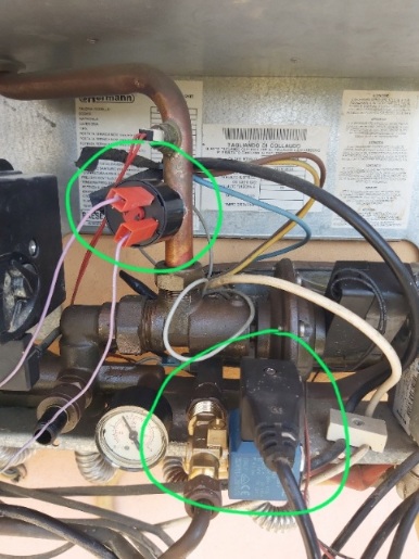

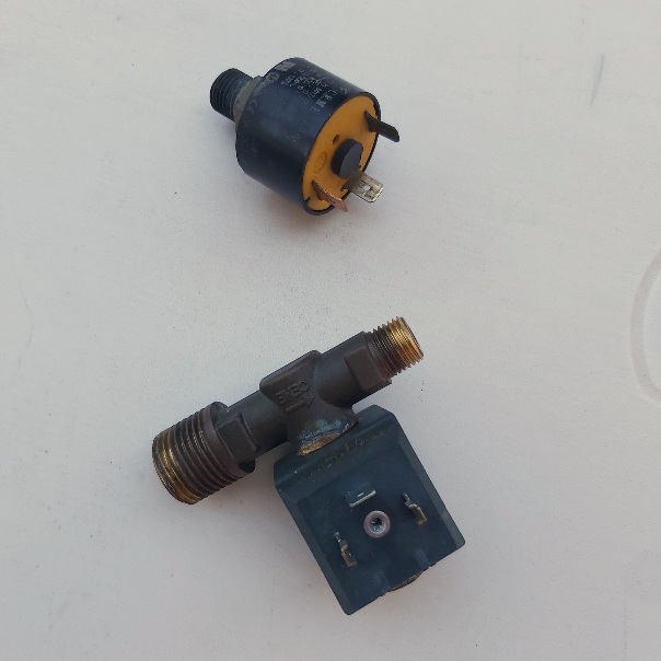

Buongiorno come promesso vi scrivo per concludere l'argomento.
Il tecnico è appena andato via ed ha riscontrato 2 guasti, riguardanti l'elettrovalvola di riempimento ed il pressostato.
La spesa dell'intervento €110 e pur sapendo che i ricambi con meno della metà li avrei trovati c'è da considerare che siamo in pieno agosto, per cui accetto la spesa con "diplomazia"
PS allego le foto dei pezzi giusto per rendere più chiaro a tutti i meno esperti di cosa sto parlando, proprio con lo stesso scopo per cui esiste questo sito, aiutare dove è possibile a risolvere i problemi quotidiani.
Buona giornata a tutti e alla prossima, ciao ciao.

Ok, tutto risolto. Però, io nei tuoi panni, eliminerei l'elettrovalvola e ci metterei il solito rubinetto di carico manuale. Come del resto, da che mondo e mondo, è in ogni caldaia che si rispetti. Se ci fosse stato quello, non avresti avuto tutti questi problemi e ti risparmiavi la spesa del ricambio. Come diceva il vecchio Ford: quello che non c'è non si guasta. E difatti, francamente, io non vedo l'esigenza di esasperare a tal punto l'automazione della ricarica fino al punto di eliminare completamente il rubinetto di carico manuale.
Comunque, tutta esperienza... se un giorno dovrò cambiare la caldaia, una sofisticazione del genere sarà la prima cosa che controllerò che non ci sia.
