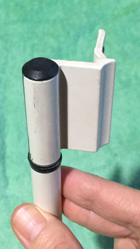

questo è il tappo di sopra o quello di sotto ?aisenauer ha scritto:ecco la cerniera vista da sopra e senza tappo, si vede solo il perno. Niente viti.
perché di solito stanno sotto
Re: regolare cerniere infissi, si può?
il tappo era di sopra, ho tolto quello sotto ma è praticamente impossibile guardarci dentro.

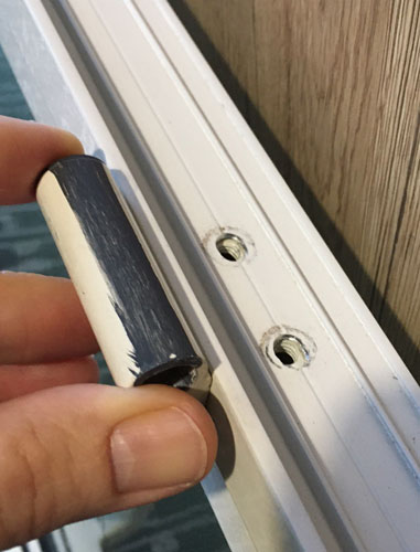

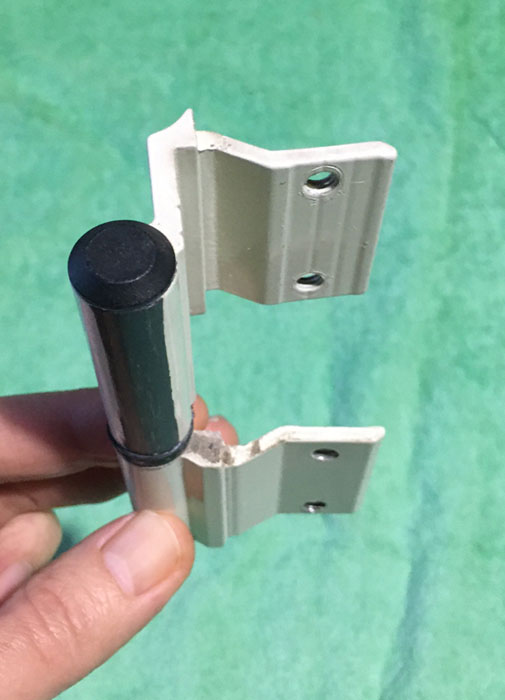

oggi ho smontato una finestra più piccola, giusto per capire bene le cerniere come sono fissate:
di fronte di lato particolari

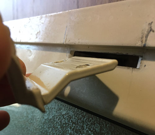

ulteriore particolare che il messaggio precedente non mi ha permesso di allegare:
come vedete dalla vista laterale, i fissaggi delle cerniere stanno sullo stesso piano, per questo non mi convince il discorso asola.
E quando l'anta è chiusa stanno esattamente di fronte fra loro sulla parte interna del telaio.
In teoria per poterle spostare lievemente si dovrebbero usare delle rondelle da frapporre tra cerniera, telaio e vite, cosa peraltro scomoda data l'esiguità della fessura che vedete in foto.
Oppure potrei provare a piegarle lievemente, col rischio di spezzarne una, sono in alluminio o cmq in lega.
Questo tipo di cerniere si trovano ancora in vendita? Se così fosse non avrei remore a fare delle prove.

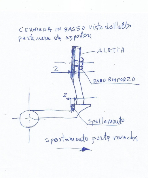

Ok, ora penso di aver capito. Prendiamo come riferimento la tua ultima foto; ti ho fatto uno schizzo con la sezione della cerniera e della porta vista dall'alto. La cerniera naturalmente è quella superiore:
Avevi ragione te: occorre spessorare la cerniera per poter spostare la porta sulla sx. Io ho considerato delle rondelle o comunque uno spessore di 3mm, se poi pensi sia troppo puoi fare anche solo 2mm. Però lo spessore ce lo devi incollare, altrimenti non ce la fai a inserircelo. Poi devi di conseguenza allargare l'asola di passaggio della cerniera, altrimenti ti batte. Magari prima ci incolli lo spessore e poi guardi di quanto devi allargare l'asola. Ma io penso che se lo spessore è di 3mm anche l'asola la devi allargare della solita misura.

Correzione errore sullo schizzo precedente. Nella vista della sezione dall'alto si vede una sola vite e non due affiancate:
Poi ho fatto un po' di calcoli ipotizzando 2 mt l'altezza della porta e 1 mt di larghezza: assumendo che le due cerniere siano ai limiti della porta, la centrale nel mezzo preciso, che la porta ruoti di 2mm senso antiorario sia sopra che sotto e che di sopra si avvicini alla cerniera e di sotto se ne allontani, risulta che facendo fulcro nella cerniera centrale la porta ruota di 0,115°. Assumendo, poi, che l'aletta della cerniera sia di 50mm, la differenza sugli spessori risulta di soli 0,1 mm; quindi davvero insignificante... e si può immaginare che tale differenza possa venire facilmente compensata dall'elasticità dello scatolato di all.
Ora però sorge il problema maggiore: mentre per la parte superiore della porta basta spessorare l'aletta della cerniera e allargare l'asola, per la parte inferiore è al contrario: la porta ruotando verso l'esterno va a battere sullo spallamento della cerniera e, quindi, per potersi spostare, va sbassato lo spallamento di 2mm e anche l'aletta. Però questa poi diventa troppo fina e con pochi filetti per reggere il peso della porta. Per ovviare a questo inconveniente si può incollarci due dadi sotto; in modo tale che le viti vadano a prendere anche su questi. E per fare si fa... però se non si vuole sbassare l'aletta della cerniera, si può cambiare il fulcro di rotazione della porta, e, invece di tenere per questo la cerniera centrale, si può sempre tenere la cerniera in basso. Così facendo questa cerniera non si tocca e si spessora solo quella superiore e quella centrale. A questo punto, lo spessore sulla superiore diventa 3mm e 1,5mm in quella centrale.
Casomai, se non si tocca la cerniera in basso, poi varia anche l'angolo di inclinazione della porta che passerebbe da 0.115° a 0.086°, il che comporterebbe un minore sollevamento della porta in avanti, e i 2mm di prima passerebbero a 1,5mm.
Quindi devi decidere te: se pensi di riuscire a modificare la cerniera i basso, di sicuro ai fini della rotazione in senso antiorario della porta le cose migliorano molto.
Magari, visto che le cerniere le hai trovate, puoi sempre provare su una di quelle. Per sbassare lo spallamento, ti puoi anche arrangiare con la mola e con la lima; un po' più laborioso, ma non tanto, sbassare l'aletta di 2mm. Qui sotto uno schizzo della cerniera inferiore da modificare:
Come vedi ho previsto anche il dado di rinforzo.. qualora dovesse servire.

L'unico problema è che la cerniera di sotto non si può spostare a dx, riferendomi al tuo ultimo disegno non hai considerato che la cerniera è montata all'interno del profilo, e quindi è appoggiata sul profilo sulla faccia esterna (della cerniera), quindi in teoria dovrei assottigliare la parte opposta a quella da te indicata. Ma, essendo tale spessore (della cerniera) di circa 3 mm totali non posso portarne via 2, sia perchè il mm rimanente non reggerebbe sia perchè il filetto è all'interno della stessa cerniera ed un mm di filetto non basta.
E in ogni caso non posso mettere dadi di rinforzo all'interno del profilo che è chiuso, a meno di smontarlo totalmente ma sarebbe troppo complicato.
Quello che ho pensato quindi è provare a spostare con le rondelle verso sx (l'unico verso possibile) la cerniera superiore di circa 2/3mm e la mezza di circa 1/1,5mm, lasciare lente tutte le viti dei cardini e sperare che entrino nelle rispettive sedi.
L'unico impegno sarebbe limare le asole del profilo per fare entrare i cardini con le rondelle aggiunte.
