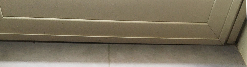

ho una finestra la cui parte destra si presenta più vicino al pavimento rispetto alla dx, anzi lo sfiora leggermente.

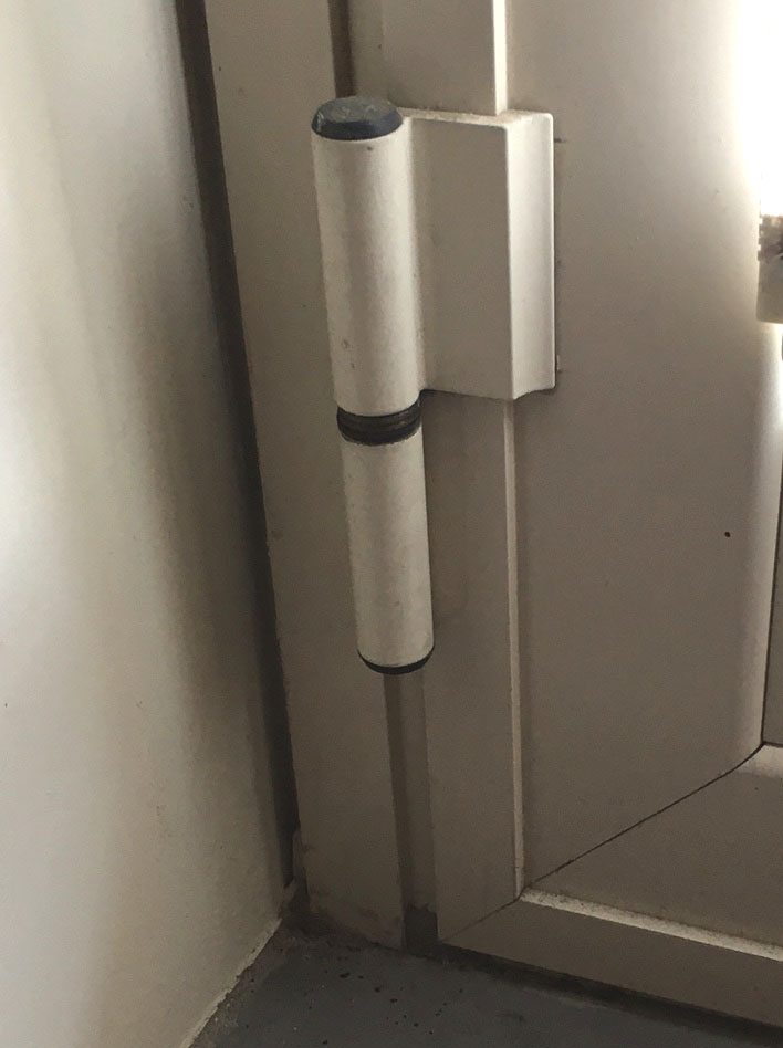

Penso sia colpa del cattivo allineamento delle cerniere, nelle foto in coda si vede sia lo spazio sotto all'infisso che le cerniere.
E' possibile regolarle? O devo necessariamente tirare giù tutta la cornice della finestra?

non ho mai lavorato su quel tipo di cerniere ma, a rigor di logica, mi vien da suggerirti di allentare le viti che si vedono nella secondo immagine e regolare la posizione della cerniera (sempre che sia possibile farlo) in modo da sollevare la finestra

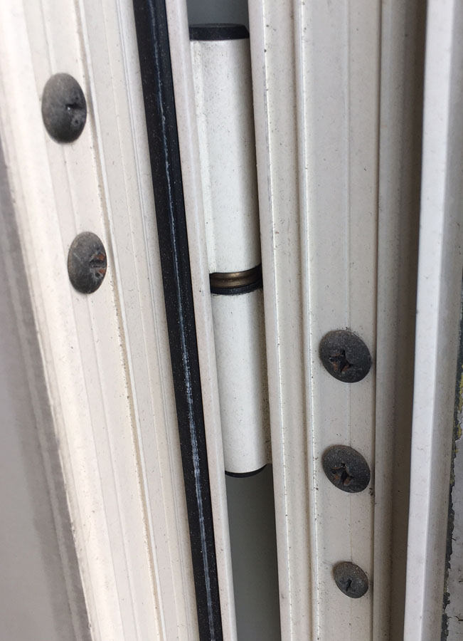

Ciao Livio, avevo gia' guardato ma mi sembrano differenti (per quello ho chiesto il modello): quelle del nostro lettore hanno le viti sul retro e non si capisce se allentandole si puo' registrare le cerniere o se sono in posizione fissa

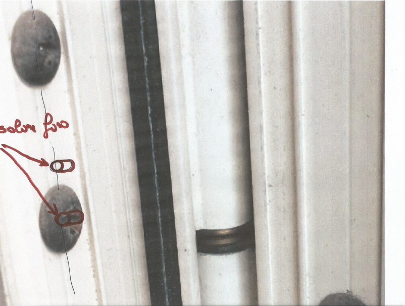

Da quanto si vede nella seconda foto, la cerniera ha solo un riferimento a dx e quindi, asolando i fori verso sx, la porta si può spostare lateralmente a dx e così facendo si alza davanti. Per asolare i fori ci si può riuscire anche senza levare la porta: ci si mette uno spessore sotto, si leva una vite per volta e con il dremel si asola il foro dalla sinistra, poi si ristringe la vite e si passa a quell'altra. Sempre ammesso, naturalmente, che ci sia abbastanza spazio dal telaio a dx.
Ah, naturalmente, si parla della cerniera in basso.

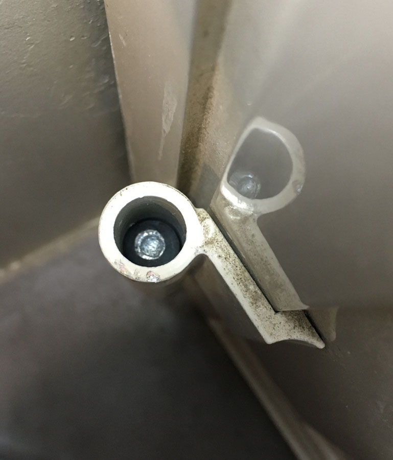

hai provato a togliere quei tappi neri se dentro c'è una vite a brugola di
regolazione ?

ecco la cerniera vista da sopra e senza tappo, si vede solo il perno. Niente viti.
riguardo ad asolare il foro ci avevo pensato, ma come? Dovrei rimuovere o spostare le cerniere che sono all'interno del profilo.

Allora, nella seconda foto si vede la cerniera che è fissata con le viti dal dietro (o no?), non basta levare le viti una per volta, asolare il foro, rimettere la vite e poi fare l'altra? Quando sono fatte ambedue, allenti leggermente le viti e tiri la porta verso dx e lei ti si alza davanti.
Ti ho fatto uno schizzo sulla tua foto: l'asola che vedi sopra la vite è per vedere meglio l'asola che ti ho fatto anche sulla vite:
Per l'esecuzione delle asole, ci puoi anche fare un foro vicino e poi strapparlo sempre con la solita punta. Tanto è alluminio e ce la fai con niente. : Wink :
