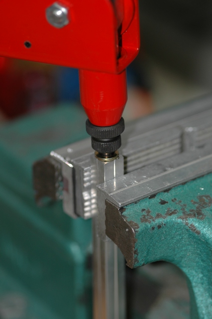

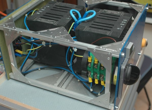

Non necessariamente. Io li ho usati, in una struttura creata con dei profilati in tubo quadro di alluminio (per un contenitore in cui assemblare un trasformatore di isolamento realizzato con 2 trasfo da 500VA, circa 20 chili di peso):
li ho inseriti nel profilato per ricevere le viti di fissaggio del pannello frontale :
Re: Filettare foro con pessima logistica
Senza potersi espandere dietro, la boccola reggerà finché lo sforzo (assiale) non supererà l'attrito che fa all'interno del foro, dopo di ché tenderà a sfilarsi. Nel tuo caso, però, visto che sforzi assiali sul pannello frontale non ci sono, può andare bene anche in quel modo : Wink :

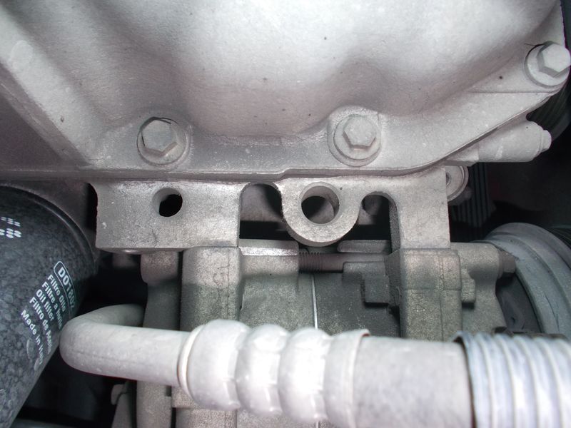

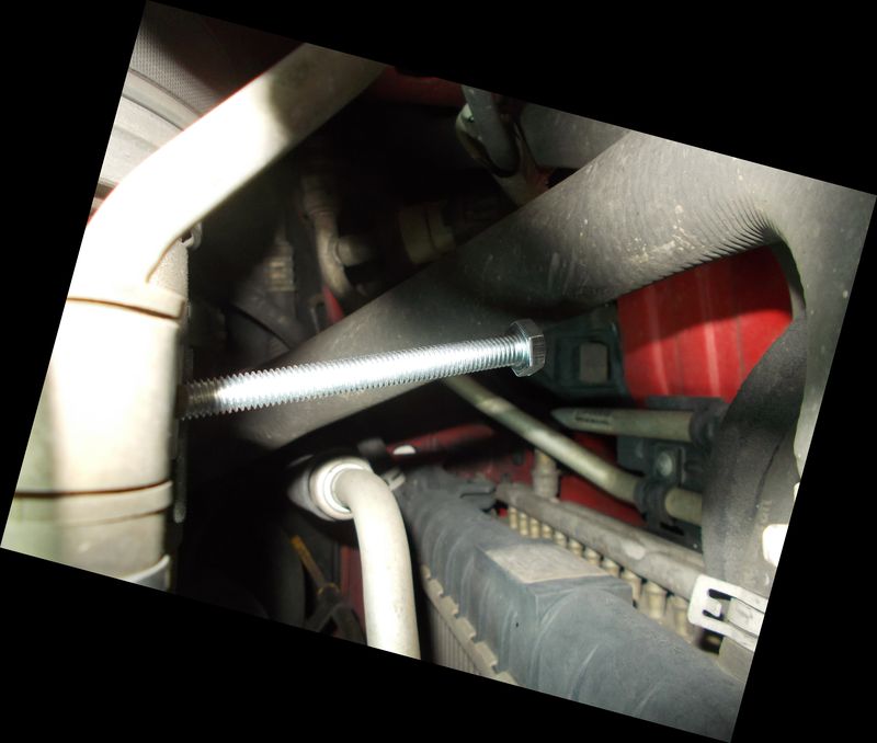

Oggi ho verificato che il compressore è agganciato ad un elemento posteriore che presenta dei fori ciechi (coppa dell'olio?), quelli in cui vanno a finire le 4 viti che lo mantengono, quindi viene meno la possibilità di mettere un dado.
laterale spazi ingombro vite 106mm DSCN4915_3.JPG (53.35 KiB) Visto 1224 volte
Resta la soluzione della boccola come quella più semplice. Metto anche questa foto che dà migliore percezione visiva degli spazi. considerate che questa vite è da 105mm ed è dentro per circa 1cm, quindi la parte che sporge non è neppure 10cm
sotto - foro cieco DSCN4912_2.JPG (71.06 KiB) Visto 1224 volte
