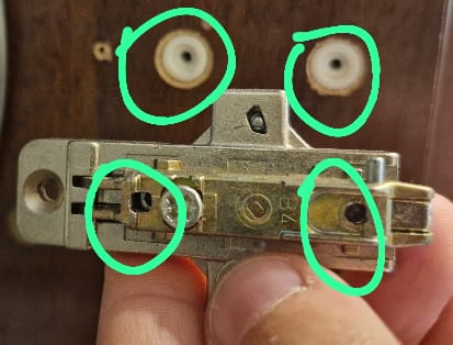

una volta svitata la vite indicata dalla freccia prova a farla ruotare
su se stessa, se ruota allora vuol dire che c'è un perno centrale a
pressione ed in questo caso non rompere il foro del perno è quasi
impossibile

Ciao Albycuri, si alla fine ce l'ho fatta. Quando mariobrossh ha parlato di perni in plastica ho capito che non c'erano viti. Ho preso uno scalpello ed ho fatto leva. Sotto ci sono due enormi perni in plastica, ti resteranno due voragini da 10 per ogni basetta ed è anche difficile che non parta qualche scheggia di melamina. Ma sti s...pecialisti non potevano usare due viti. Ah se pensi di sollevare un pò e poi segare con l'intento di ridurre i danni sul rivestimento, sappi che i due perni hanno due anime in ferro collegate ad una sottobasetta che è parte integrante della basetta (è imperniata con un ribattino cavo in cui passa la vite di tenuta). Forse trapanando con una punta da 6-7 mm la sede della vite da sopra, elimini il ribattino e i due elementi si separano ma credo che anche la vite per il movimento verticale sia ribattinata per cui fa tenuta pure quella. Comunque se ci devi mettere un frigo sopra non è un gran problema

se i perni sono di plastica si possono tagliare senza fare grossi danni

Contrordine, a proposito delle cerniere della Salice, avevo risposto che l'unico modo che avevo trovato per estrarle era quello di usare una leva, poi, alla seconda estratta, il perno è rimasto nell'armadio con tanto di anima in metallo, così ho potuto vedere che quest'ultima è costituita da una vite esagonale da 2,5. A quel punto osservando bene la cerniera, mi sono accorto di due buchetti presenti nella parte superiore in cui è possibile infilare la chiave esagonale. A questo punto lo smontaggio è semplicissimo (devi però regolare la cerniera: il triangolino deve stare sulla tacca centrale in modo che foro e vite siano allineati) ed i perni restano nei fori. Non ci si pensa perchè è difficile immaginare due viti bloccate tra le due piastre.

potresti allegare una foto di come appare la basetta senza la cerniera montata ?

Ciao, usando una chiave del 2.5 mm si allentano le 2 viti che fissano la cerniera al mobile. Il problema è trovare il prodotto : Cry :
