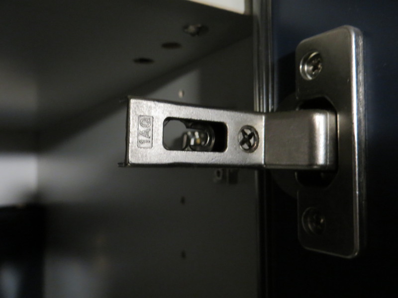

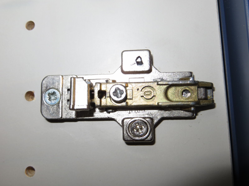

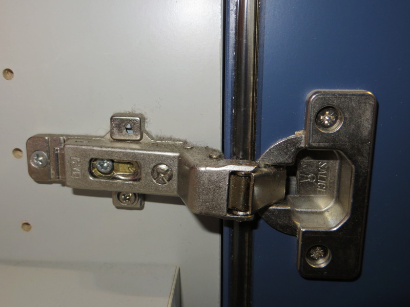

si è rotta una cerniera del mio armadio e vorrei provare a sostituirla. L'armadio è un Molteni, la cerniera è di marca Salice e i riferimenti che sono riuscita a leggere sono: 1AQ, H00 e 0 (come si può vedere dalle foto). La cosa più facile, probabilmente, sarebbe smontare tutto e andare da un ferramenta, però volevo provare a sostituire solo il pezzo che si è rotto evitando di smontare quello che si trova sull'anta, che a mio parere non ha problemi. Cercando in rete (Amazon ad esempio) però ho trovato degli articoli simili, ma se mi convince la parte sopra non mi convince la base e il contrario. Qualcuno mi può aiutare? Grazie.

- Una delle altre cerniere dell'armadio

- Il pezzo che, a mio parere, non ha problemi

Buongiorno a tutti, io ho le stesse cerniere della salice ma il mio problema è smontarle per cambiare senso di apertura ma pur avendo svitato le due viti sull'asse centrale, le cerniere rimangono al loro posto. Se cerco di svitare la vite sotto la cerniera va su o giù, se cerco di svitare l'ultima vite centrale , la cerniera va avanti o indietro. Come si tolgono? grazie

Grazie Mariobrosh, ma se hai visto bene le foto farai caso che non ci sono viti laterali sulla basetta ma c'è una vite da un lato ed un pernetto triangolare dall'altro e tentando di svitare quella vite la basetta va su e giù e nient'altro, la vite non si svita.

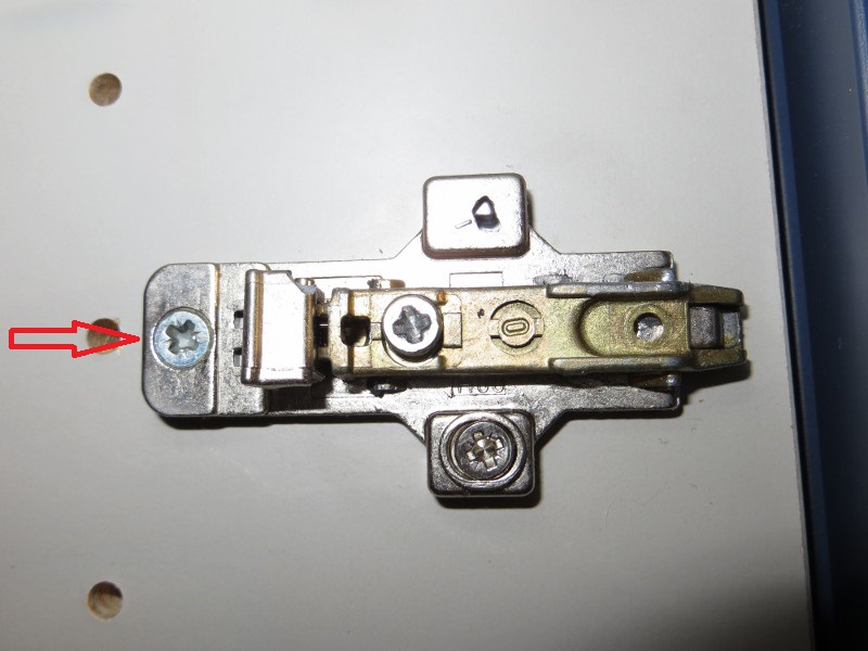

Re: Aiuto per sostituire cerniera armadio (Salice)
hai ragione mi sono confuso con quelle che vendono adesso
quella basetta non l'ho mai utilizzata, l'unica vite che pare sia
avvitata al fianco dovrebbe essere quella indicata dalla freccia
poi che credo che ci sia un perno centrale a pressione,
dopo aver svitato quella vite prova a fare leva delicatamente
con una spatolina tra la basetta ed il fianco e vedi cosa succede
