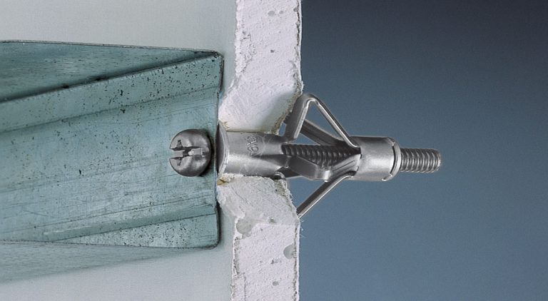

Come detto, e sempre che apporti un interessante aumento della sicurezza, vorrei usare dei tasselli in metallo ad espansione, per es. come questi
tasselli espansione coperchio.jpg (46.48 KiB) Visto 701 volte
Come si vede, hanno un "colletto" che sporgerà dalla muratura. Visto che molto probabilmente questo coperchio finirà col "raschiare" una parte dell'intonaco perchè il bordo è piuttosto irregolare, può essere che avrà difficoltà a slittare sopra i colletti qualora io installassi prima quelli e poi posizionassi il coperchio. Nel caso opposto, cioè prima metto il coperchio e poi i tasselli di quel tipo, otterrei che i colletti bloccherebbero permanentemente in sede il coperchio.
Non so se all'atto pratico riscontrerò queste problematiche ma avevo pensato di risolvere installando prima i tasselli però con l'accortezza di eseguire col trapano, dopo aver praticato il foro, un incavo di diametro pari a quello del colletto affinchè questi siano incassati, ovvero a filo, con la muratura.

il muro, che è in foratini, non deve sostenere nulla, ci devo solo fissare quel coperchio di ferro zincato, come avevo spiegato a pag.1.
si possano usare anche quei tasselli che che messo in foto, anche se sono per il cartongesso, oppure no?
se sì vorrei usarli al posto di quelli in plastica perchè mi sembrano più resistenti ad eventuali tentativi di scardinamento, correggimi se sbaglio.
la mia domanda, posta nel mio post precedente, era inerente il montaggio di quei tasselli ma credo si possa risolvere con la soluzione che avevo proposto.
Re: Proteggere apertura in muratura
Inviato: lun 03 gen 2022 9:01 am
per montare quei tasselli dovresti centrare in pieno il foro presente nel foratino :?
invece i tasselli FISCHER DUOPOWER si adattano a qualsiasi tipo di muro ed è più
facile che viene via l'intonaco che il tassello, se poi vuoi esagerare metti quattro
barre filettate con tassello chimico e sei apposto ;)
