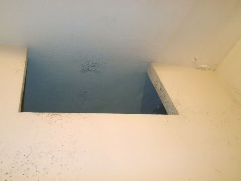

Avrei intenzione di approntare una qualche protezione per questa apertura (90cm*50cm*10cm) che si trova in cima ad un ripostiglio domestico
finestra ripostoglio 50x90x10 DSCN4952_2.JPG (28.23 KiB) Visto 1341 volte
L'obiettivo è che, anche se qualche malintenzionato riuscisse a superare la porta che dà sulla strada, non deve poter accedere all'appartamento da questa apertura.
La soluzione credo più semplice è di murarla e magari chiederò al muratore un preventivo, tanto non ci sono impedimenti ad isolare del tutto quel ripostiglio.
Vorrei però prima chiedere a voi se ci sono soluzioni faidate così da risparmiare il costo della manodopera del muratore, considerando però che io non sono capace di armeggiare con mattoni e malta. Per es. avrei pensato a dei tubolari (tipo finestra del carcere, per capirci) ma non so come fissarli alla muratura in modo che siano non facilmente smontabili dall'esterno.
Avevo anche pensato di limitarmi al solo "deterrente psicologico", ovvero prendere un tot di tubolari ed appoggiarli in verticale, mettendo del cemento bianco (o equivalente) tra le basi dei tubolari ed il contorno dell'apertura, ovvero mascherando il fatto che non sono fissati saldamente ma sembrano murati in profondità. Questo perchè se volessero entrare entrano comunque, è solo questione di attrezzi e tempo a disposizione.

Quella sembrerebbe proprio una apertura fatta per l'aereazione del locale...
Sei sicuro che se la muri non ti vengono problemi di umidità?
Questo ripostiglio dove è situato? In corrispondenza di una parete esterna? di un terrapieno?

Questo stanzino si trova a 1^ piano, dove c'è l'appartamento vero e proprio, cui si accede tramite porta blindata, mentre a piano terra c'è solo l'androne con le scale. Questa apertura si affaccia appunto sulle scale, perciò se qualcuno riesce a superare il portoncino sulla strada a piano terra, basta che abbia con sè una scala riesce ad accedere all'appartamento, oppure se magari sono in 2 basta che si mettano uno sopra l'altro.
Quelle evidenti macchie di muffa sono conseguenza di un incidente di fine ottobre, ovvero il solaio è stato invaso dall'acqua piovana proveniente in parte dai frontalini ed in parte da tegole rotte. Non mi pronuncio ulteriormente circa la funzionalità di tale apertura, ovvero non sono in grado di dire che se la si mura ne conseguono guai di umidità. Ditemi eventualmente cos'altro devo valutare per sincerarmi di questo aspetto.

Viste le macchie ho pensato si potesse trattare di un ripostiglio ricavato dall'intercapedine che viene fatta quando ci si trova al di sotto del livello stradale (a volte lo fanno) ma se è al primo piano forse è stato fatto solo per avere della luce naturale nello stanzino ma effettivamente è piuttosto rischioso lasciarlo lì in quel modo.
Murarlo probabilmente è la soluzione migliore, altrimenti potresti chiudere con una vetrata e delle sbarre in ferro, ma sicuramente a costi e tempi più elevati per avere vantaggi minimi (ammesso che effettivamente dalle scale arrivi della luce).

fare una grata ?una finestrella esteticamente gradevole :?: ?? magari incernierata e con un lucchetto magari ci vuoi accedere per ispezionare. una grata o una lamiera forata o striata avvitata con dei tasselli.
un pannello uno sportello tipo finestra. metti 2 misure e delle foto panoramiche del contesto.
