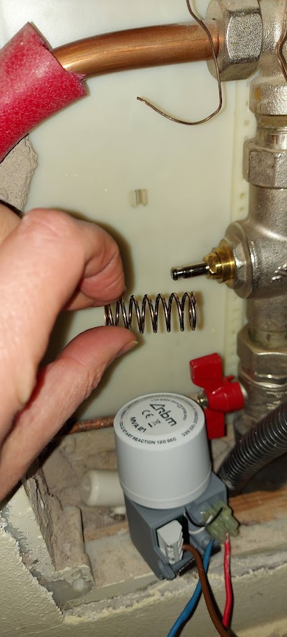

Io nel frattempo ho avuto un altro tipo di problema, su queste maledette valvole: una di queste non ritornava più indietro quando il termostato levava il consenso... in pratica si incollava quasi come aperta.
Ho dovuto inserire degli spessori ad anello per far fare più forza alla molla e in questo modo funziona.
Dovessero rompersi ancora i servomotori comunque, ora so che non devo più spendere una follia per sostituirli, bravo!

Comunque sì, avevo fatto una foto e l'ho ripescata, solo che non si vede l'intervento, ma forse si capisce meglio:
In pratica, se vedete, quella è la molla, che va a spingere sul pistoncino della valola per farla richiudere quando il servomotore si raffredda e non lo spinge più. Da un lato poggia sulla parte in ottone a destra e dall'altro è tenuta da una clip di blocco in acciaio, mi sfugge il nome... quelle che si agganciano sulle scanalature..
Bene, è stato sufficiente trovare degli spessori ad anello della grandezza giusta e frapporli fra la molla e la parte in ottone (uno di questi ad esempio è l'anello di un portachiavi, possono essere anche delle rondelle, se si hanno a disposizione del diametro giusto. L'importante è che non eccedano di troppo quello della molla, altrimenti il maledetto servomotore poi non si aggancia più al corpo della valvola).
Spero di essere stato abbastanza chiaro. : Wink :

Si, ce l'avevo proprio con te :lol: :lol: :lol: ma credo che la risposta di skywalker1979 fosse rivolta a te e non a me ;-)
Grazie della spiegazione e della foto : Thumbup : .

Attualmente nel servomotore originale RBM il contatto ausiliario viene chiuso dal movimento del cappuccio in plastica nera che sta all'interno del servomotore stesso e poggia sulla termostatica da una parte e sulla valvola dall'altra. Nella mia foto sopra c'è proprio la versione con contatto ausiliario, perché si tratta di quella al primo piano.
