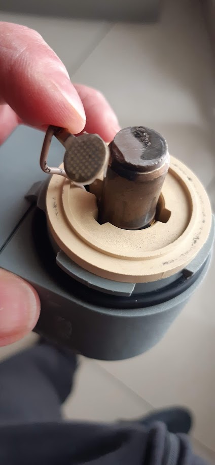

Qui una foto dell'aggeggio dopo il primo tentativo:
Come si vede, c'è una parte bruciacchiata dove ha fatto cattivo contatto per un po'...
Re: Servomotore valvola di zona RBM MVA21 Serie 112 che si rompe: aggiustarlo o sostituirlo?
Fanni capire: allora quella piastrina (a racchetta da tennis) anche da nuova è incollata sulla testa del servomotore e poi va immersa nell'acqua? Quindi se non ha retto da nuova ho i miei dubbi che possa tenere una colla diversa. Poi, hai detto che c'è una bruciatura per un falso contatto... quindi, fra l'altro dovrebbe essere anche una colla che conduce? Oppure il contatto è solo sulla parte centrale, e all'esterno la colla non da noia?
Poi un' altra cosa: sulla parete esterna del barilotto non ci si può mettere niente, perché va in un foro preciso? Quella parte mancante è una rottura, oppure deve essere così?
Intanto puoi pulire bene la piastrina dalla vecchia colla e postare una foto di come questa è sotto?

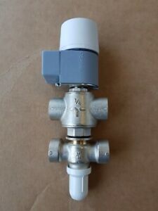

Per farti capire, vedi qui come è fatta:
Quel cilindretto è all'interno del cappuccio bianco (quello grande, sopra, dove c'è il servomotore grigio).
Sotto c'è la valvola di zona vera e propria dell'impianto, il cappuccetto bianco più sotto copre la vite del detentore (se non ho capito male).
Dall'altra parte del contatto, c'è lo spuntone che esce quando il fluido all'interno del cilindro si scalda al passaggio della corrente.
La piastrina a racchetta da tennis da nuova è incollata sulla parte dove vedi la bruciatura.
Appena riesco faccio altra foto da pulita.

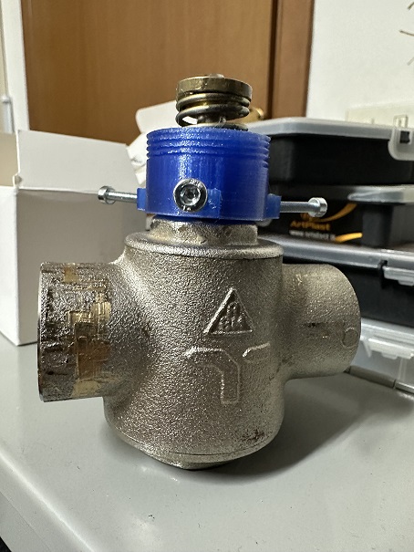

Chiedo scusa se riporto in vita una discussione che sembrava morta, ma volevo fare una segnalazione per quanto riguarda questa discussione.
Dopo essermi stufato di sostituire MVA21 uno dopo l'altro e dopo aver "litigato" via email con la RBM perchè volevo acquistare solo la cartuccia termica anzichè tutto l'attuatore e dove mi hanno detto che l'unico modo per ripristinare l'impianto era comprare la loro schifezza, mi sono deciso a creare un adattatore. Visto che sono riusciti a rendersi estremamente odiosi adesso che ho creato l'adattatore lo vorrei condividere con tutti.
E' stampabile in 3d, permette l'installazione di attuatori da termosifoni NORMALMENTE APERTI (non ce ne sono molti...la maggior parte è normalmente chiusa.....quindi scegliere bene...cmq indicherò tutto sul repository.) che costano una decina di euro.
Spero sia permesso indicare un link a github dove c'è il file STL da stampare in 3d.
