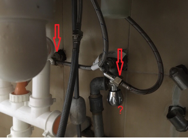

Rubinetto Franke 457194 nuovo, esce poca acqua
Messaggi: 2546
Re: Rubinetto Franke 457194 nuovo, esce poca acqua
Svita i raccordi e controlla che le guarnizioni non ostruiscano i fori dei flessibili e controlla che flusso hai col secchio sotto per un minuto.
cos'è qul rubinetto, attacco lavatrice?
Messaggio da besanino »
Oggi sono stati invertiti i tubi caldo/freddo.
Fatto svariate prove.
Ora la portata di acqua è passata a 6,2h
Non saranno 9 ma è accettabile.
A questo punto tengo il tutto così, altrimenti diventa una storia mai finita.
Vi ringrazio per i suggerimenti e per l’aiuto.
Avere amici che ti aiutano, ti rende più sereno e e ti da più forza per risolvere i problemi.
Ancora grazie e alla prossima…..
Giovanni
Preciso che il tutto funziona senza il limitatore di pressione
