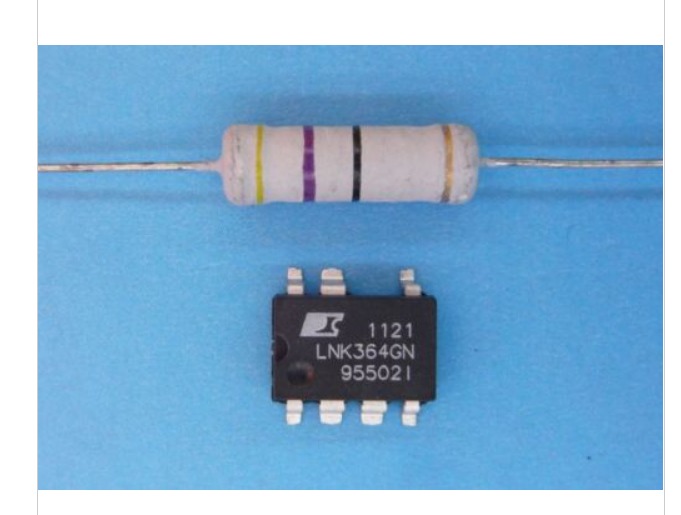

guarda un po' se questa è la tua stessa scheda
p.s. proprio stamattina ho riparato una scheda "morta" di una lavastoviglie Elettrolux
con 4,90 € cambiando l'integrato regolatore e la resistenza : Wink :

Mario chiedo per curiosità
la lavastoviglie che ha fatto resuscitare che problema aveva?
Re: Lavastoviglie Whirpool WP 75/1 non si accende
Inviato: mer 21 dic 2022 7:41 pm
completamente spenta e non c'erano le due basse tensioni di 5 e 12 volt,
Inviato: gio 22 dic 2022 2:23 pm
scusa vito ma non puoi sostituire componenti a caso, io l'ho cambiato
perché l'integrato era in corto e la resistenza aperta ma se tu hai
rilevato la presenza della due tensioni a valle dell'integrato il difetto
va riscontrato a valle.
