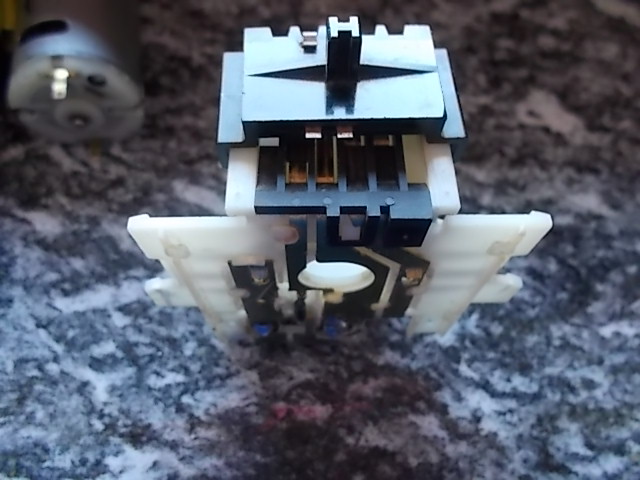

La prova non l'ho fatta perché non ci sono fili ma solo un cursore che sposta i contatti su una scheda.

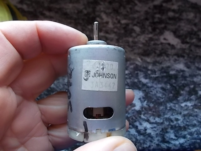

Scusa il numero esatto è 343442 ho sbagliato a digitare col cellulare

il numero scritto corretto e'
3A3442

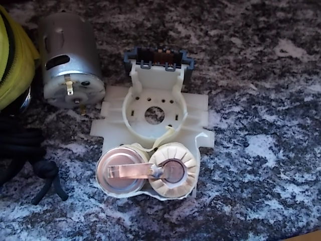

allego foto scheda/batterie

Ora, non so se è possibile, ma mi sembra che una volta montato il motore sulla scheda sia possibile raggiungere i contatti del motore... riesci a misurare la tensione ai capi del motore una volta che il motore è rimontato sulla scheda?
Riesci a vedere se sulle batterie c'è scritto qualche codice?

Dalle misure fatte si può dedurre che il problema è nel motorino.

Sulle batterie c'è scritto= +NI - CD SC2000mAh1.2V
Tensione motore montato, sui due poli, con interruttore inserito= 0,02

secondo me è parzialmente in corto l'indotto

Purtroppo è la stessa cosa che penso anche io.
Se fosse una batteria andata si sarebbe scaricata in modo anomalo mentre la tensione di 1,28 è una tensione normale per quella batteria e quindi darei anche io la colpa al motore.
E temo non si riesca facilmente a trovare un altro motore simile per poterlo sostituire.

vedi se puoi adattarci questo che funziona da 3 volt in su
