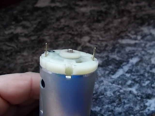

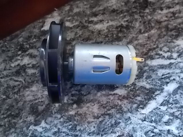

ho questo motorino di un mini aspirapolvere che non gira piu' e' possibile farlo funzionare nuovamente ?

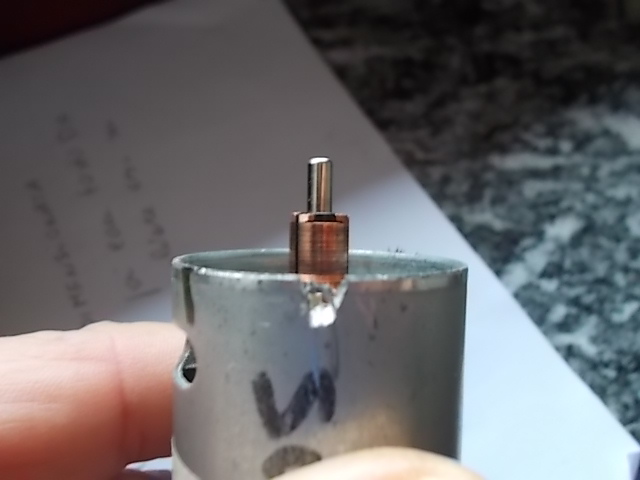

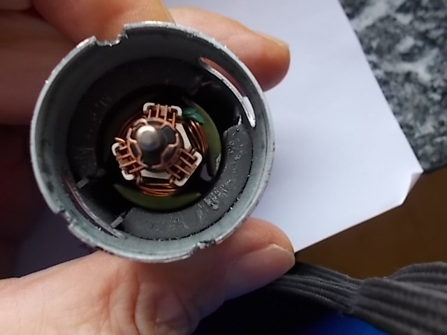

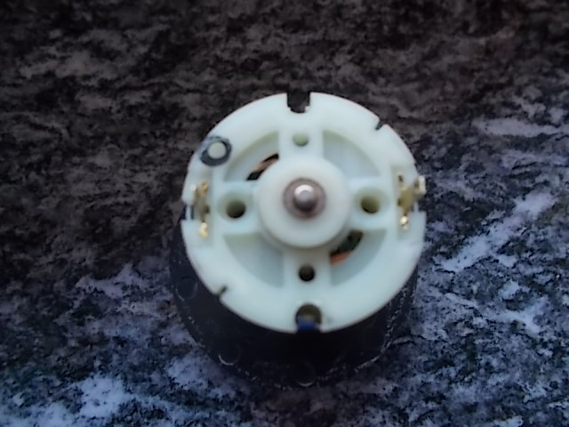

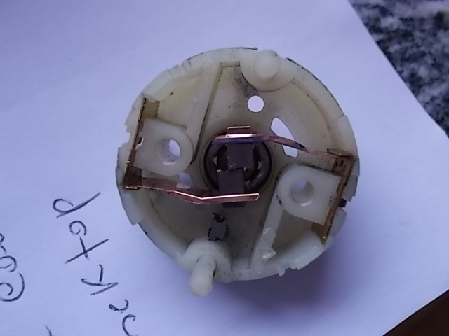

Dovresti allentare delicatamente le linguette che reggono la parte posteriore del motore e togliere quella parte in plastica dove sono le linguette dell'alimentazione e fare una foto dell'interno sia delle spazzole che della parte sul rotore dove le spazzole vanno a toccare.

da quello che posso vedere i carboncini mi sembrano ancora molto buoni

Ok, le spazzole (che non sono di carbone ma sono semplicemente quei due fili di rame) sembrano a posto.
Prova a piegarle leggermente in modo che premano meglio sul rotore e rimonta la parte posteriore (anche senza bloccarlo con le linguette per ora) facendo bene attenzione che vadano entrambi a finire nella loro sede dove sono i contatti del rotore.

Scusa capitano, ma i carboncini sbaglio o sono quei due quadratini neri che si toccano al centro attaccati a quelle lamelle color rame che si vedono nella prima foto?

Ops :oops: ... Dalla foto non si capiva bene :lol:
Bene... cioè, male.
Se le spazzole toccano il rotore allora il problema è da qualche altra parte.
Visto che quel motore è con i magneti permanenti, l'unica parte alimentata è il rotore quindi...
Aspetta... tu sei certo che l'alimentatore che hai usato è in corrente continua, vero?

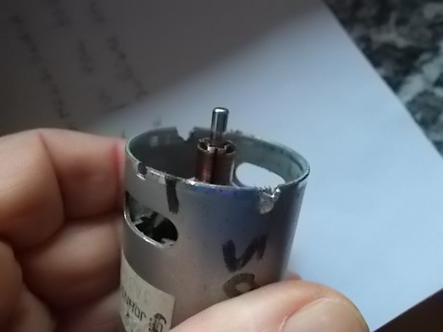

Ho corteggiato leggermente il rotore dove toccano le spazzole, ho rimontato ho dato corrente con alimentatore da 3V cc,(quando funzionava andava con 2 4V cc) e si sente cone un accenno di funzionamento, se do un invito a girare tenta un giro o due ma poi si ferma

Sull'attrezzo dovrebbe esserci un'etichetta con i dati, fai foto o dacci i dati. Come è alimentato il motorino da una batteria ricaricabile o dalla rete tramite trasformatore? Se a batteria dicci che batteria è. Se hai un tester misura se c' è corto tra rotore e statore.
