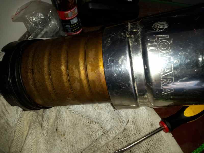

Grazie siete molto gentili e disponibili:

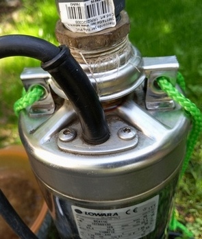

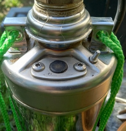

ho fatto due foto da cui si dovrebbe dedurre che la testa si possa in qualche moto estrarre per rotazione. (dovrebbero vedersi le due frecce ad indicare il verso).
Ci sono poi le due coppie di torque in corrispondenza dei cablaggi e quella barra filettata che fuoriesce da un lato.
In teoria dovrei togliere in qualche modo le 4 torque, bloccare il corpo e far ruotare la testa...
- 20230526_093721_cr.jpg (125.74 KiB) Visto 1761 volte
- 20230526_093709_cr.jpg (112.86 KiB) Visto 1761 volte

Re: Pompa sommersa LOWARA SCUBA, a volte parte a volte no
Ciao a tutti,

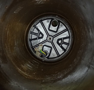

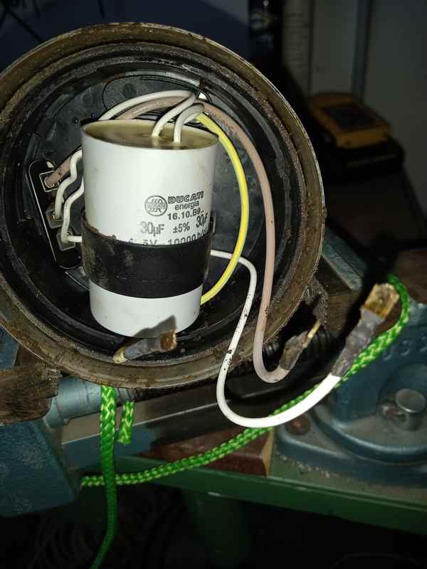

il video l'ho seguito (ma la mia versione è completamente diversa sulla testa) e ho parziali buone notizie:
sono riuscito ad estrarla completamente dal basso e ora mi trovo in questa situazione:

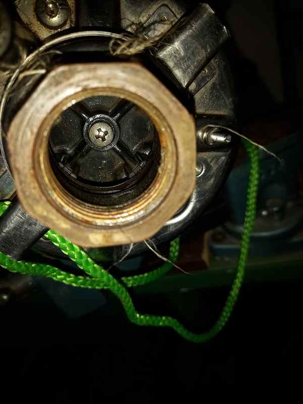

La testa della pompa contiene quel mega condensatore che immagino sia il pezzo da sostituire. I tre morsetti che vedete liberi sono quelli che si sono sganciati dalla testa quando l'ho estratta.
Ovviamente se non riesco a sfilare la testa (da cui si vede una vite centrale a croce) non potrò riassemblarla.
Per quanto riguarda le torque sono riuscito a togliere le due che contenevano il cavo galleggiante, ma le due che portano il cavo di alimentazione sono completamente spanate.
Credo però di aver capito che non serve togliere le torque ma far ruotare rigidamente la testa.
Grazie a voi ho già fatto un bel passo avanti!
ora immagino che dovrei solo trovare il modo di far ruotare rigidamente la testa rispetto al corpo (senza più la pompa interna) e riconnettere i morsetti dopo aver sostituito il condensatore. ....(sperando che il problema fosse solo quello).
Che ne pensate?
Che ne pensate?
- 20230527_191226.jpg (100.35 KiB) Visto 1714 volte
- 20230527_190544.jpg (100.69 KiB) Visto 1714 volte
- 20230527_190529.jpg (94.89 KiB) Visto 1714 volte

Sì, la vite a croce ma anche, secondo me, il dado in ottone. ruota il condensatore e fai foto dell'altro lato. Hai un capacimetro o almeno un tester?

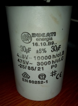

ecco qui la foto del condensatore. Putroppo il multimetro che ho non ha il capacimetro. C'è un modo alternativo con tester per capire se il problema è lì?

Allora,
modifico il messaggio perchè ho avuto la possibilità di testare con un capacimetro prestato da un collega il condensatore:
Misura 29,8 mF quindi immagino sia a posto.
Sono deluso perchè speravo di risolverla così....a questo punto mi viene da chiedermi cosa possa essere che non la fa partire (ronzio) oppure parte dopo che è collegata, ma quando vuole lei....

Potrebbe aver perso di isolamento, ed una perdita di isolamento potresti non riuscire a verificarla con la bassa tensione di un capacimetro.
Senti, il costo di un condensatore dovrebbe essere sull'ordine di qualche euro...
Personalmente visto che sei arrivato a quel punto, proverei a cambiarlo... se poi il problema non si risolve non credo ci sia una alternativa semplice alla sostituzione della pompa.
