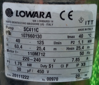

Foto della targhetta della pompa.

Ciao Enrico,
ecco la targhetta. La pompa ha i suoi anni (2011) e come spiegavo prima il galleggiante è stato tolto e cortocircuitato in modo che ci sia sempre il consenso a partire.

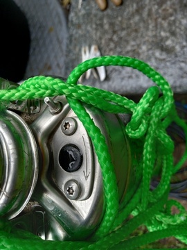

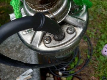

Ciao Giovanni,
effettivamente ho visto su youtube che la procedura di apertura per la scuba lowara presuppone un sacco di utensili dedicati (lascerò quindi perdere).
Tuttavia avrei la possibiltà di aprire (come da allegato) i vani del cavo di rete e ex-galleggiante per cercare di capire se può esserci qualche saldatura difettosa...
Purtroppo però quelle maledette torque, anche con lubrificante, sono totalmente bloccate....

Re: Pompa sommersa LOWARA SCUBA, a volte parte a volte no
Grazie Enrico,
ho provato a svitare le torx con chiave apposita ma non c'è verso di farle girare....Ho messo anche svitol ma niente. Se forzo troppo la chiave scivola via....
Quelle viti torx reggono solo le piastrine porta cavi. Quand'anche tu le avessi tolte non avresti fatto niente. Difatti, e nel manuale c'è scritto, questa è una pompa monoblocco: sopra non c'è nessuna testata smontabile, e la pompa va smontata togliendo la culatta inferiore.
Così almeno quella del manuale... quella che hai in mano te non lo so, ma presumo il concetto sia lo stesso in tutte le LOWARA SCUBA.
Se poi ti va ad intermittenza, nella parte elettrica del motore c'è scritto che questo ha un salvamotore autoripristinabile. Quindi può essere che il motore scalda, si attiva la protezione e questo si ferma. Poi dopo che si è raffreddato riparte da solo e così via.
Quindi se non la vuoi buttare, per qualsiasi controllo che tu voglia fare devi per forza smontare la pompa dal basso. E qui non ti posso aiutare... ma tanti auguri te li faccio di tutto cuore... visto in che impresa ti metti.
