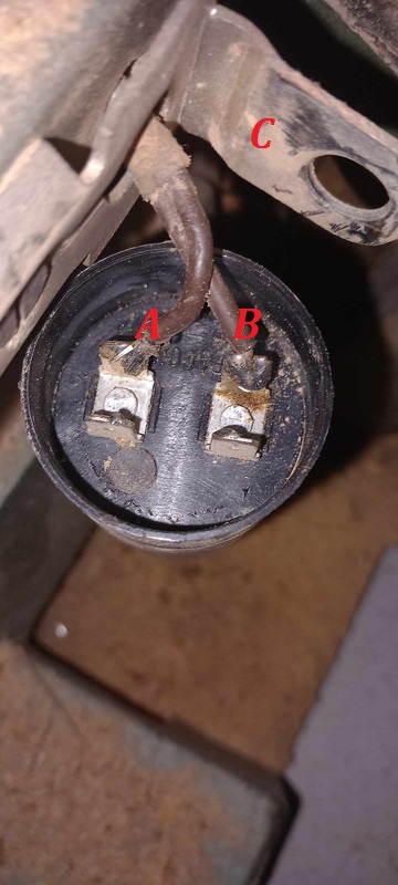

Chiariamo bene questo passaggio. Ho segnato i punti con A B C, metti un puntale su A e l'altro su B e riporta. Poi metti un puntale su A e l'altro su C e riporti la misura. Scusa se insisto, ma è importante. Naturalmente col condensatore dissaldato.

ENRICO51 ha scritto: mar 25 lug 2023 4:26 pm Chiariamo bene questo passaggio. Ho segnato i punti con A B C, metti un puntale su A e l'altro su B e riporta. Poi metti un puntale su A e l'altro su C e riporti la misura. Scusa se insisto, ma è importante. Naturalmente col condensatore dissaldato.

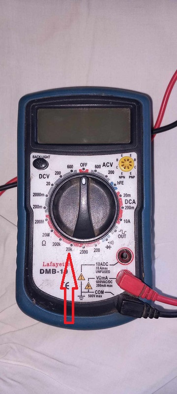

Ti ringrazio per la pazienza, metto qui sotto la foto del mio multimetro. Cosa misurare l'ho capito, quello che non capisco è perchè mi esce fuori sempre 1 o -1 : Frown : devo essere allergico a questo tipo di misurazione

Prima di fare una diagnosi nefasta proviamo questo tester. Ruota la manopola portando il punto bianco sulla freccia rossa (20K) e dicci cosa misuri con i puntali liberi, poi fai fare contatto ai puntali e riporta la misura che deve essere diversa. Se non camia prova ad inserire meglio i puntali.
Il tester è nuovo?

Dopo varie prove con 2 tester differenti di cui uno nuovo, continuo a riportare nessun segnale sui punti di contatto indicati. Ho notato anche che dietro la scatola dell'interruttore di accensione, i fili sono molto logori, con quasi tutta la guaina sbriciolata.ho paura che sarà un lavoro abbastanza impegnativo risistemarla..
