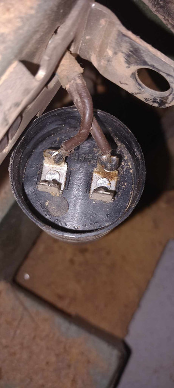

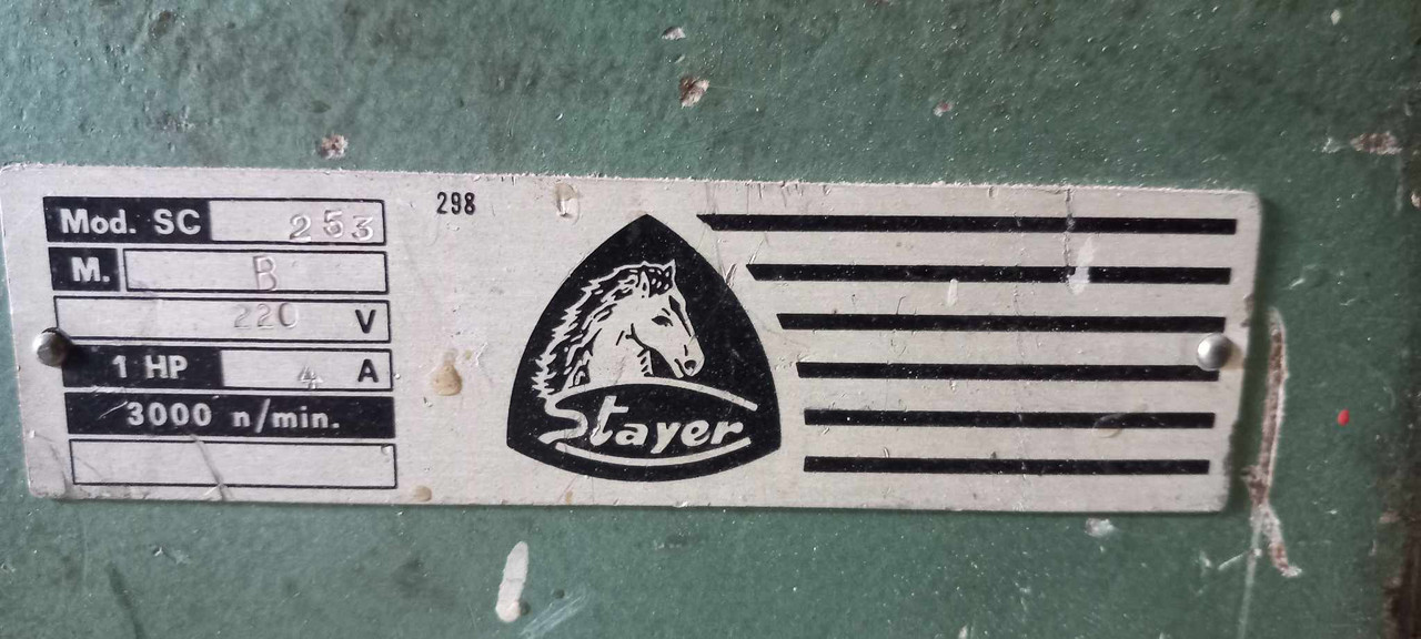

Se il condensatore è guasto il motore non parte, va sostituito con uno di uguale capacità e uguale tensione. Fai delle foto della macchina. Bisogna individuare dove è il condensatore e controllarlo. Tieni presente che se il condenatore è guasto e ha la carcassa metallica, potrebbe essere lui la causa della dispersione o il suo connettore bruciato col filo che tocca la massa, altrimenti va ricercata la causa, magari qualche filo che ha perso isolamento. Servirà un tester per fare delle misure. Gurda sulla troncatrice se c'è una targhetta con i dati, marca , modello ecc.

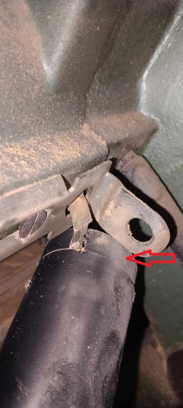

Quella segnata con la freccia dovrebbe essere una calotta di protezione, prova a rimuoverla infilando una lama sulla sua circonferenza. Non toccare il condensatore carico.

ENRICO51 ha scritto: lun 17 lug 2023 10:36 am Quella segnata con la freccia dovrebbe essere una calotta di protezione, prova a rimuoverla infilando una lama sulla sua circonferenza. Non toccare il condensatore carico.
Messaggi: 2538
Re: Troncatrice non si avvia
Se hai un saldatore dissalda i fili. Non è importante la loro posizione, non è polarizzato. Se non hai il saldatore taglia i fili il più possibile vicino alla saldatura. Come prova della sua colpevolezza, caricalo e controlla se regge la carica. Se si scarica subito, come penso, è da cambiare, il costo dovrebbe aggirarsi sui 20,00 €

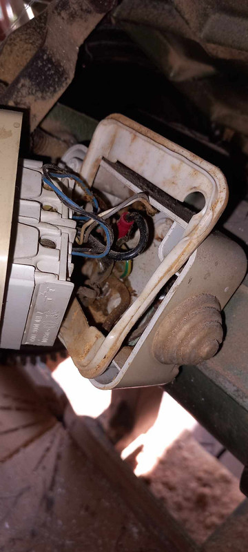

prima di cambiare il condensatore controlla che l'interruttore non abbia
qualche filo che fa falso contatto o che addirittura tocca da qualche parte

La descrizione del guasto fa pensare al condensatore o all'avvolgimeno di avviamento. Bisogna fare qualche controllo , la resistenza tra i due fili del condensatore e tra questi e la massa. Se questo avvolgimento avesse perso l'isolamento, scaricherebbe la tensione sul motore e di conseguenza sulla carcassa della macchina e la scossa sulla maniglia potrebbe essere la prova. L'interruttore? Potrebbe anche essere dipende dal collegamento e che tipo di interruttore è, se puoi fai una foto.

L'interruttore a prima vista è un pò difficile da analizzare, i cavi sono molto corti e tirati, mi metterò lì con calma. Ha un interruttore e un pulsante collegati, il pulsante però non ha nessuna funzione da sempre. Ho provato a misurare la resistenza tra i fili del condensatore e la massa ma non sono in grado mi sa poichè mi dà sempre 1 o -1.

1 o -1, penso che hai misurato nella portata sbagliata. Devi mettere il tester in ohm, 10 K o 20 K, se hai la funzione prova diodi va bene anche quella.
Dopo aver rimosso il condensatore poni i puntali sui due fili che erano saldati ad esso e riporta la misura, poi metti un puntale su uno dei fili e l'altro sulla carcassa, in un punto non verniciato e riporta anche questa misura. Per l'interruttore pare tutto ok, per il momento mi concentrerei su altro. Hai il capacimetro sul tuo tester?

10K non c'è sul mio tester, su 20K ho misurato 3.08 che poi è diventato 2.63 tra un filo del condensatore e la massa, nei collegamenti restanti il tester rimaneva su 1.
