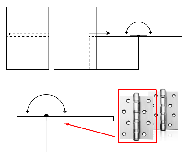

al posto dei cassetti metti una cosa del genere
max1mo ha scritto: ven 02 feb 2024 6:24 pm
che intendi quando è chiusa sono costretto a lasciarlo libero
lo spazio rimarrebbe poco in meno
mi sembrava che fosse a ribalta

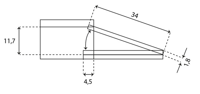

queste sono le misure
mi diresti tutti i dettagli dei pezzi da prendere ?
1. cerniere
2. il ripiano, se sono fortunato ho trovato un venditore che la taglia sul posto. Posso prenderla bianca rifinita o nel taglio si rovinerebbe ?
Che spessore mi consigli, 1,8 ?
Rischio che a tutta larghezza (34cm) non si apra ? Se vedi un parte (4,5 cm) rimane all'interno
3. cosa posso prendere per fare da supporto al ripiano ? E soprattutto che misure

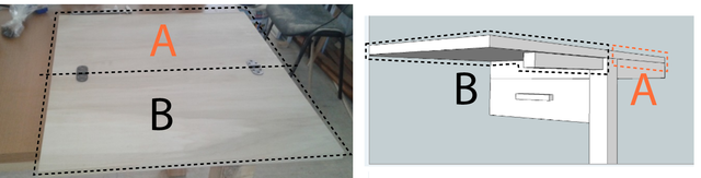

mariobrossh ha scritto: mar 20 feb 2024 6:52 pm non ho capito quale vuoi fare se quella che ti ho mostrato io o cosa
questo sistema:
ma agganciando solo il piano ribaltabile (B), li piano A, sarebbe quello della consolle
La ribalta non posso farla a tutta lunghezza
Come potrei fare ?
Messaggi: 17818
Re: modificare consolle troppo piccola
vedi se accorciandola ti basta

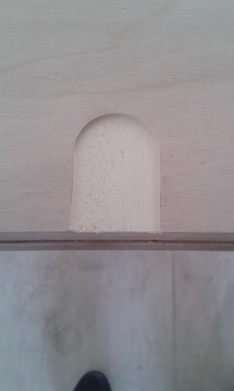

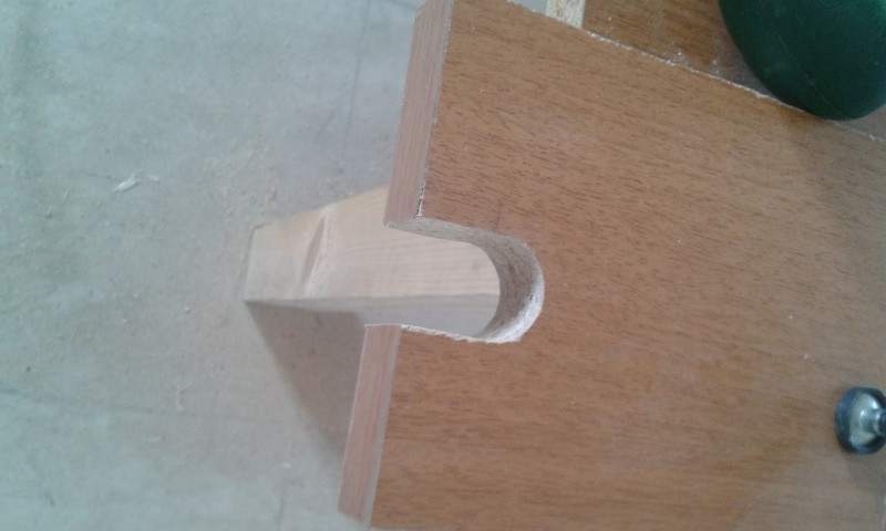

Messaggi: 17818
ovviamente se vuoi montare quel tipo di cerniere si ti serve
una fresatrice + una fresa con cuscinetto e ti devi fare una dima
come questa
altrimenti puoi montare una cerniera a nastro ma senza lo scasso avrai sempre lo scalino

come al mio solito ho fatti i conti senza l'oste
credevo fosse una cosa del genere
Messaggi: 17818
anche con quelle cerniere se non fai lo scasso quando vai a chiudere
ti resta un po' di aria tra i due pezzi
