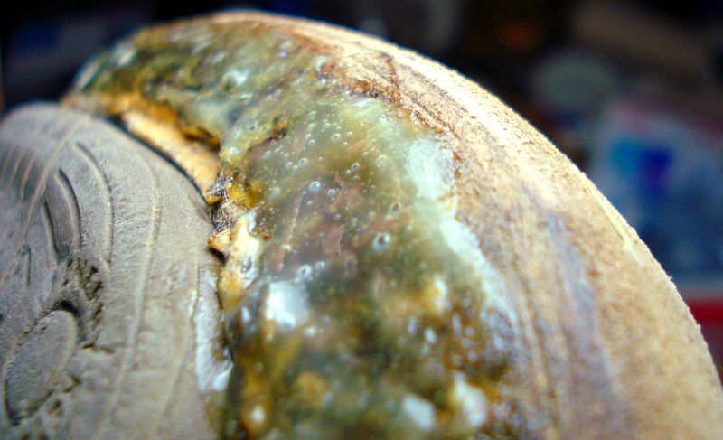

- nonostante avessi usato un oggetto di forma piatta per distribuire la colla (si trattava di mezza molletta di plastica per bucato), sono sbucate le bolle quando aspettavo quei 10 minuti prima di far aderire le superfici; è grave?
scarpone dx timberland colla DSC00691_2.JPG (64.19 KiB) Visto 706 volte

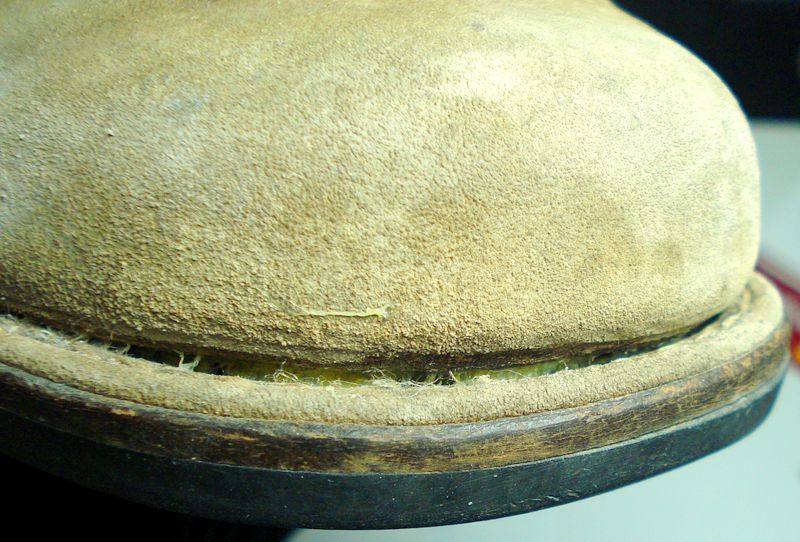

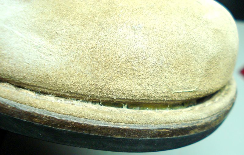

- non mi ero accorto che la zona in punta era rimasta divaricata; è grave?
scarpone dx timberland dopo incollaggio DSC00692_2.JPG (85.66 KiB) Visto 706 volte
scarpone dx timberland dopo incollaggio DSC00693_2.JPG (99.46 KiB) Visto 706 volte
potrei eventualmente ripristinarne l'isolamento dall'acqua facendo penetrare adesso della colla in quegli spazi, senza far forza?
Re: Ripristino suola stivaletto
ciao...le bolle d'aria sono una cosa normale, è la reazione della colla con l' aria appunto....se ti è rimasto quello spazio è perchè non hai morsettato bene i lati della scarpa, ora come ora la cosa che mi viene da dirti è di spalmare la colla con un pennellino su entrambe le parti, fai asciugare sempre quei 10-20 minuti e poi piano piano finisci di giuntare, vedi se risolvi così altrimenti vai da un calzolaio e ti consiglierà lui se vale la pena o meno rincollarle
