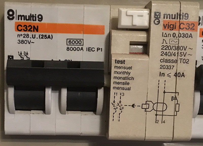

ho provato con un tester ad ago e tra polo e terra l'ago si muove. Non capisco questa differenza di comportamento tra tester digitale ed analogico.
Per curiosità ecco il mio "salvavita"
Suppongo che la serpentina sia da buttare.
grazie, saluti

l'ago si muove vuol dire che va a zero ?
la differenza col digitale è che quest'ultimo essendo più preciso
non riesce a segnare zero assoluto perché anche mettendo in corto i due
puntali segna comunque la resistenza dei cavi dei puntali stessi.
Oltra al salvavita mi pare di vedere che a destra ci sono degli
altri interruttori, in ogni caso se è lui a scattare la resistenza
è da buttare : Rolleyes :

quello in foto comanda le prese, l'altro a destra è uguale e comanda le luci.
L'ago non va a zero, parte da zero e va verso il fondo scala, ma non riesco a fare una lettura, più tardi posto una foto
