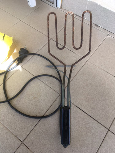

in pratica la serpentina per accendere la carbonella ad un tratto è andata in corto, se la collego alla rete salta l'automatico.
C'è possibilità di ripararla? Come controllo col tester se è veramente in corto o ha altri problemi?
Il problema è che dove sono collegati i cavi elettrici è annegato nella plastica.
allego foto
serpentina bbq.JPG (64.81 KiB) Visto 1876 volte
grazie, saluti

A volte va in corto per rotture dei fili all'imbocco del manico; se affogati nella plastica la vedo dura il separarli.

Comunque non c'è da scervellarsi, visto che il filo è tutt'uno con la resistenza, c'è una cosa sola da fare, cambiare la resistenza. Anche perché il problema non può che essere causato dalla dispersione di questa.

Enrico guarda che quelle resistenze vanno in dispersione eccome,
basta che il filo resistivo che c'è all'interno tocca sul tubicino che
la contiene e scarica a massa, succede la stessa cosa con quelle dei
forni e ne ho cambiate parecchie
