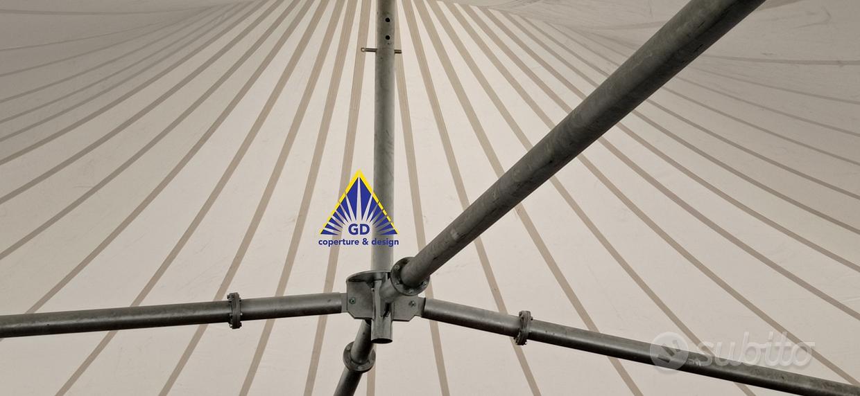

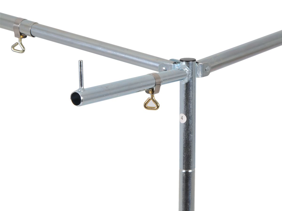

Non devi smontare niente, i giunti sono fatti di due parti tenuti insieme e stretti dalla vite, Il problema è più per i tubi che se vuoi prenderli in acciaio inox sono piuttosto costosi.

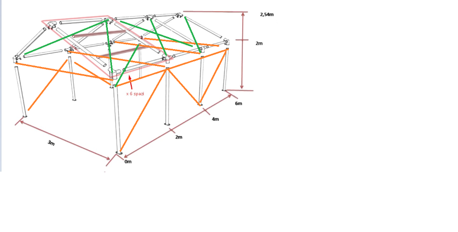

mettici sopra in direzione dei nodi tubo giunto delle cordicelle tiranti ci andrebbero dei puntoni x scaricare il peso ed evitare lo spanciamento
una sorta di catena orizzontale x contrastare la forza di compressione verso il basso altrimenti con dei listelli pure in legno o li leghi ai vari elementi della struttura e poi ci metti sopra la tenda il peso tende a schiacciare verso il basso la struttura se piove il peso rischia di farti cascare giu tutto come un castello di carte per l'estate sarebbe ideale come struttura e zona ricreativa

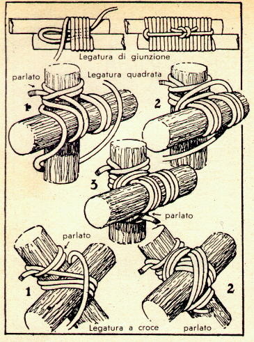

ci vanno delle diagonali fra montante e montante delle saette x contrastare le forze laterali le controventatura bastano dei listelli in legno legati con una funicella
magari mettici le barre x le mantovane dai cinesi sono economiche devono essere equivalenti alla sezione dei tubolari della struttura magari in cima ci fai dei fori col trapanino della sezione della cordicella o del filo di ferro fino quello plastificato e lo leghi saldamente tipo armatura di ferro calcestruzzo che esegue i carpentiere ferraiolo in cantiere
https://digilander.libero.it/mesolagesci/Nodi.htm
se li accosti aderenti e li fasci con lo scoch da imbalaggio dovrebbe tenere occorre un po di pazienza e di inventiva

- schema struttura con controventature
- schema.png (118.05 KiB) Visto 1399 volte
Re: gazebo evitare avvallamenti
@basianelli, proverò... speriamo non imploda
Se qualcuno ha altri suggerimenti, sono sempre ben accetti

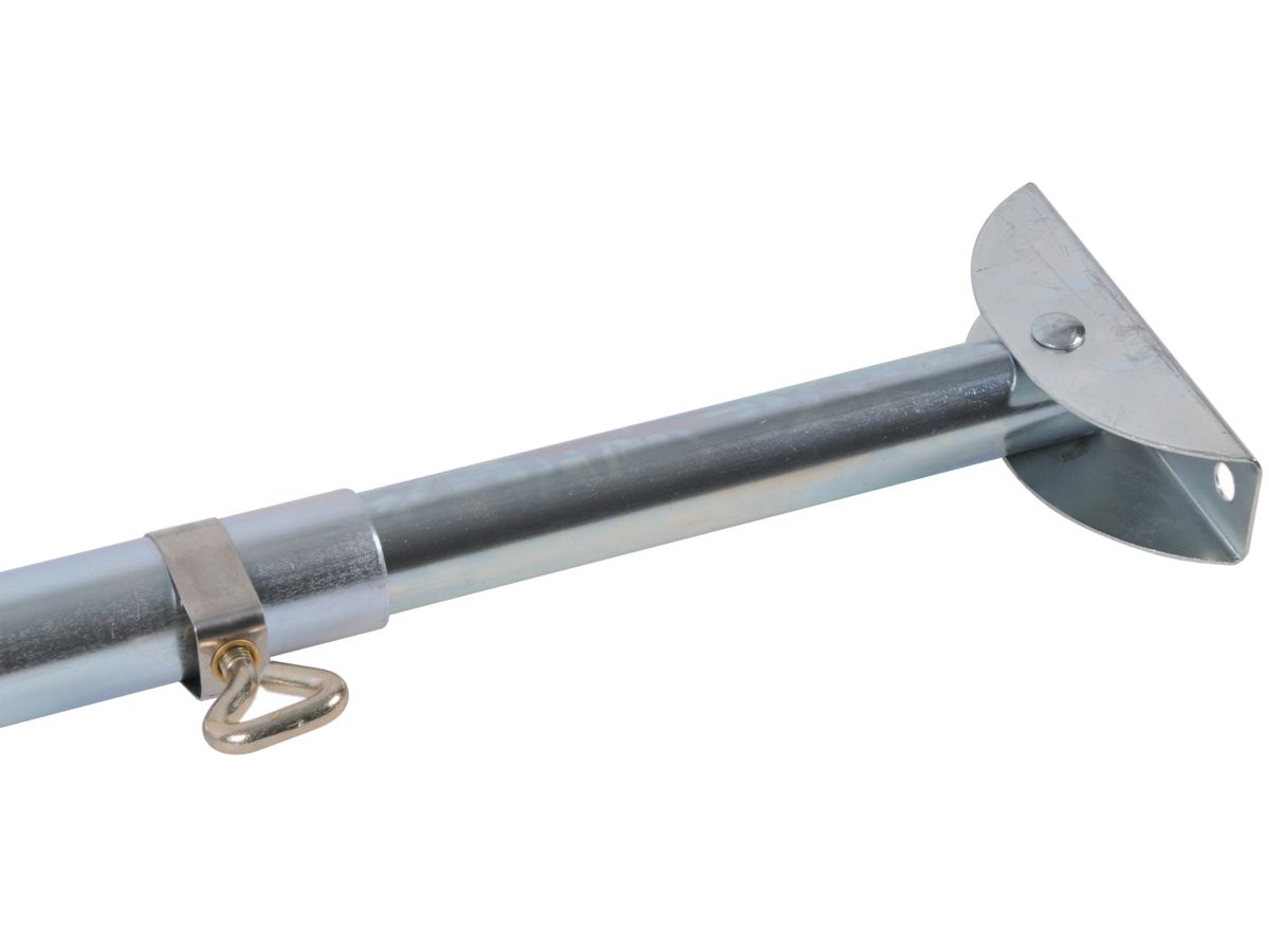

e allora a questo punto, visto che hai citato i cavetti d' acciaio potresti utilizzare la tecnica del tirante?!?!?!
in pratica metti un collarino al primo ed ultimo palo, https://www.amazon.it/10-pezzi-fermatub ... e0f59&th=1 come puoi vedere, nella parte posteriore ha un dado filettato al quale potresti avvitarci, tagliandoci l' occhiello uno di questi https://www.leroymerlin.it/prodotti/gia ... gbEALw_wcB (ovviamente devi trovare la filettatura giusta ed al tirante ci colleghi il filo di acciaio o una fune.....tendi il tutto come una corda di violino e credo che sia sufficiente a mantenere la pioggia. altro non mi viene in mente

grazie per i suggerimentiplcet ha scritto: lun 10 giu 2024 7:42 am e allora a questo punto, visto che hai citato i cavetti d' acciaio potresti utilizzare la tecnica del tirante?!?!?!
L'unica cosa che vorrei evitare è di fare un unico filo per tutta la struttura, ma farlo per i singoli riquadri in modo da agire, nel tenderli, in maniera più selettiva
Che ne dite ?
Che spessore mi consigliate per il cavo ?

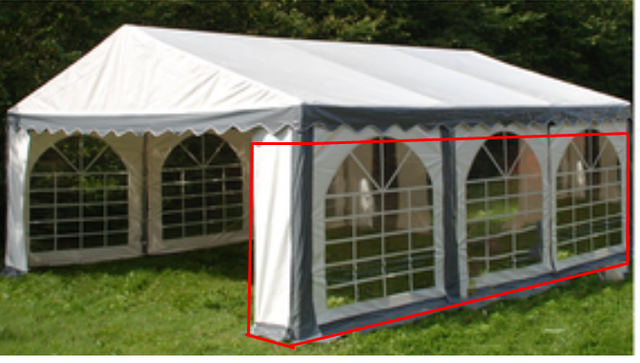

@ basianelli, grazie per i suggerimenti, ma non posso fare questi interventi così "massicci" e non ne sarei neanche capace.
Il gazebo è in un campeggio e non posso apportarvi modifiche, l'ho "ereditato" così e così me lo devo tenere.
E' all'intemperie tutto l'anno e mi accontento di salvaguardarlo (per quello che costa) dagli avvallamenti dovuti all'acqua piovana.
Posso solo cambiarlo con lo stesso modello.
Un lato del gazebo (riquadro rosso) è tagliato perchè direttamente appoggiato e fissato alla casetta
