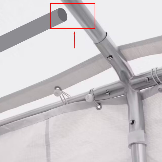

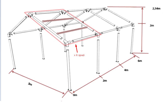

buongiorno a tutti,
dovrei impedire gli avvallamenti in un gazebo che si creano con la pioggia.
Con i soli tiranti perimetrali che escono in dotazione non si riesce a risolvere il problema.
Vorrei aggiungere una serie di traversine, cosa ne pensate, avete altre idee ?
Re: gazebo evitare avvallamenti

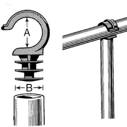

ciao....non si vedono benissimo le foto, ma l' idea non è sbagliata.....sarebbe meglio ancorarsi ai portanti, non so se dello stesso diametro di quei traversi, credo che siano sufficienti anche delle corde messe ogni 40-50 cm giusto per sostenere il telo e favorire alla pioggia di scorrere meglio
max1mo
Messaggi: 469
Messaggio da max1mo »
plcet ha scritto: lun 03 giu 2024 9:11 pm ciao....non si vedono benissimo le foto, ma l' idea non è sbagliata.....sarebbe meglio ancorarsi ai portanti, non so se dello stesso diametro di quei traversi, credo che siano sufficienti anche delle corde messe ogni 40-50 cm giusto per sostenere il telo e favorire alla pioggia di scorrere meglio
le corde però con il peso dell'acqua che si accumula, si spostano.
Come potrei fissarle, tenendo conto che i tubolari sono tondi
potresti usre questi collari del diametro giusto https://www.amazon.it/10-pezzi-fermatub ... 800c6&th=1
oppure qualcosa del genere
https://it.aliexpress.com/item/10050053 ... pt=glo2ita

plcet ha scritto: lun 03 giu 2024 11:27 pm potresti usre questi collari del diametro giusto https://www.amazon.it/10-pezzi-fermatub ... 800c6&th=1
ottimi suggerimenti

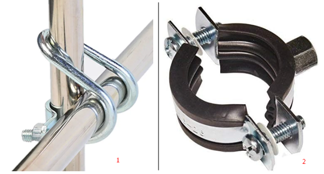

gentilmente aiutatemi a realizzare la soluzione da me proposta, @basianelli, la tua non posso realizzarla
I tubolari dove potrei prenderli ?
Quale sistema mi consigliate per fissarli a quelli esistenti ?
creo solo il n.1 suggerito da @plcet sia utilizzabile nel mio caso
il n. 2 come potrei ?
servirebbe una cosa del genere:

Che distanza c'è tra i sostegni presenti?
max1mo
Messaggi: 469
ENRICO51 ha scritto: mer 05 giu 2024 5:58 pm Che distanza c'è tra i sostegni presenti?
2 metri, con tubolari da 38
max1mo ha scritto: mer 05 giu 2024 6:29 pm
se parliamo di 2 metri tra una struttura e l' altra e soprattutto parliamo solo di dover reggere la pioggia allora ok, credo che la soluzione che hai indicato (anche solo quella con gancio di plastica) sia sufficiente....se invece parliamo di neve, quei 2 metri sono troppi, il tubo orizzontale ti fletterebbe di sicuro...naturalmente se fa neve "pesante" ed abbondante
Messaggi: 2501
Puoi usare questi giunti a T aperta https://www.zoopiro.it/morsetto-a-t.htm ... csQAvD_BwE
Metterei due tubi in ogni spazio di 2 m, Quanti tubi ti occorerebbero?

essendo 12, le traversine da inserire, voglio trovare un sistema che mi risolva il problema, ma che non venga a costare più del gazebo stesso
12 tubolari
il gazebo è montato e non posso staccare i vari tubi già inseriti
