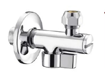

Brontolo ha scritto: dom 22 set 2024 2:40 pm Ma i filtri dei lavandini e del bidet dove si trovano'
Se guardi sotto il lavandino e il bidet, fra il muro e i flessibili vedrai un rubinetto simile a questo:
Davanti ha un tappo con un taglio, questo serve per svitarli e appena lo tiri fuori vedrai un filtro a rete: è quello che trattiene le impurità, impedendo che vadano dentro al miscelatore. Se questo rubinetto non c'è, allora il miscelatore ci intasa e l'acqua non viene più bene.
Il rubinetto della foto è fatto per l'attacco della cannetta rigida... ma per tutto il resto è uguale a quello con l'attacco per i flessibili.
