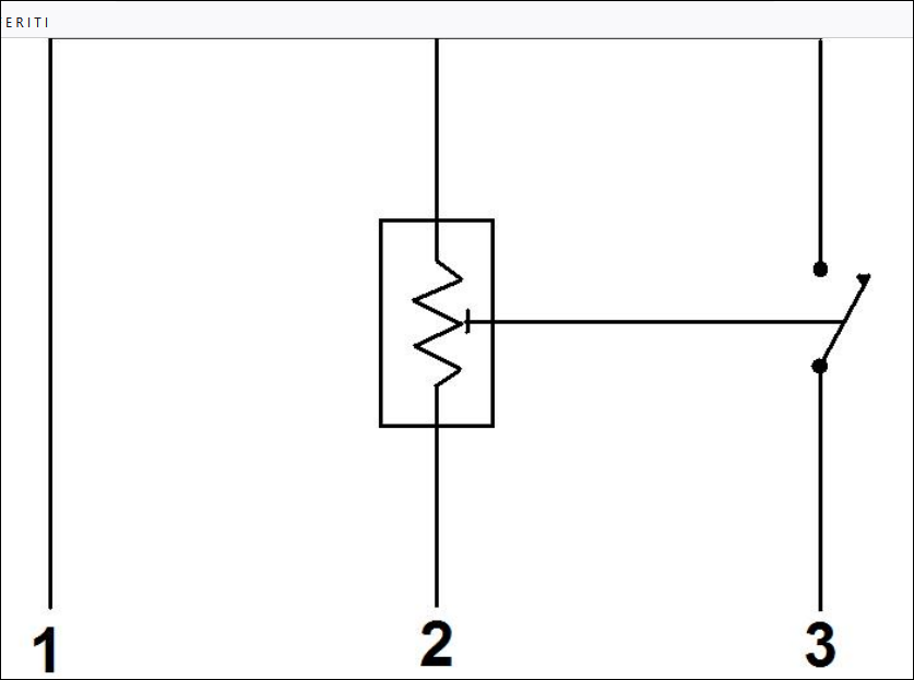

Re: lavatrice fa saltare la corrente
oltre alla linea 220 vca fase ci va anche il neutroENRICO51 ha scritto: sab 19 apr 2025 6:13 pm Secondo me il blocca porta è da escludere, è un interruttore e non può andare in corto.
https://i.postimg.cc/sgKhTZzf/1.png
Tecnico Hardware Tvc - Laptop in pensione
Sì, hai ragione, ma anche questo si controlla facilmente col tester in ohm.
