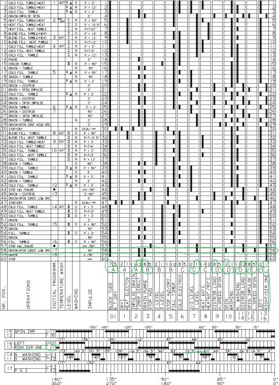

Come ho scritto sopra, non sono riuscito a trovare la legenda (spiegazione) del ciclogramma. Pertanto, ho ipotizzato che gli spessi segmenti neri verticali a destra del numero del programma indichino quale contatto dell'interruttore si sta chiudendo. I numeri degli interruttori sono in basso (01, 1, 2 ... 13 16). Non è chiaro perché i dati per gli interruttori 15 12, 16 13, 14 11 e 17 siano messi in una tabella separata qui sotto. Inoltre, non sono correlati al numero del programma, ma all'angolo di rotazione di qualcosa (180 ... 0 gradi, 360 ... 0 gradi). Qualcuno può spiegarlo?
Tenendo conto di queste ipotesi, ho segnato (in verde) sul ciclogramma tutti i contatti chiusi quando ho selezionato il programma 17. A mio parere, il programma 17 (giro delicato) è il più semplice, senza riscaldamento, asciugatura, impulsi, ecc., ma il tamburo dovrebbe ruotare in esso.
Successivamente, ho segnato (in verde) questi contatti chiusi sullo diagramma elettrico, e poi ho segnato le tracce di entrambi i conduttori 220 volt al motore (in blu e rosso).
Electric schemes and links wdn2296xwu-Programma_17.jpg (101.69 KiB) Visto 3214 volte
Valutalo, per favore, ho ragione?
Se è vero, si scopre che non ci sono contatti separati che possono impedire l'avvio del generatore di impulsi e l'apertura del triac, come ho ipotizzato. Se 220 volt arrivano al 1° contatto del modulo elettronico, allora questa tensione viene rettificata, scende a 15 volt, il generatore di impulsi si avvia e il triac si apre.
Si scopre che il problema è nel modulo elettronico. Giusto?

È un peccato che nessuno abbia saputo rispondere a questa domanda:
testertestov ha scritto: mer 10 dic 2025 2:50 pm Non è chiaro perché i dati per gli interruttori 15 12, 16 13, 14 11 e 17 siano messi in una tabella separata qui sotto. Inoltre, non sono correlati al numero del programma, ma all'angolo di rotazione di qualcosa (180 ... 0 gradi, 360 ... 0 gradi). Qualcuno può spiegarlo?
Sono ancora perplesso. Forse ha a che fare con i tempi di asciugatura e con i controlli della temperatura dell'acqua?

Dovrebbe essere perché la rotazione del timer è gestita dall'elettronica in pratica esso viene usato solo per i contatti ma i programmi dipendono dalla parte digitale che ne aziona il motorino facendolo posizionare dove serve, spesso i clienti si lamentavano che facevano partire il programma e "la manopola va subito avanti" oppure "resta ferma molto tempo in una posizione".
