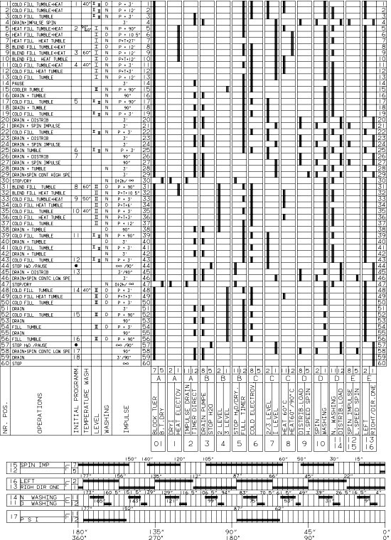

Ecco il ciclogramma.
Purtroppo non ci sono didascalie, quindi i simboli non sono del tutto chiari. Puoi darmi un link a una pagina online che spiega questo ciclogramma? Voglio controllare tutti i circuiti elettrici.
Oppure potresti spiegarlo nel contesto di questa chat?

no non sono in grado di fare quello che chiedi, io i triac li testo diversamente,
ma se tu sei convinto di quello che fai va bene così

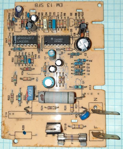

Lo schema non è molto chiaro, la foto non si apre per ingrandirla. Puoi fare una foto dell'altro lato della scheda?

Se fai clic con il pulsante destro del mouse sull'immagine e selezioni "Apri immagine in una nuova scheda", l'immagine si aprirà in una nuova scheda, dove potrai facilmente ingrandirla usando il tasto Ctrl e la rotellina del mouse. In Chrome funziona così.
O, seconda opzione, ho condiviso il file con questa immagine su Google Drive: https://drive.google.com/file/d/1fLUB7t ... p=drivesdk

Ci sono comunque delle cose che non mi tornano. Per esempio che toccando il gate di un triac con un cacciavite questo si attivi a meno che non si tocchi contemporaneamente A2. Hai controllato bene la saldatura? Una saldatura che non fa contatto bene spiegherebbe il fatto.

Controlla il valore delle resistenze intorno al TRIAC, soprattutto R2 e R3.

Come ho detto prima, ho dissaldato la resistenza tra il gate del triac e il pin 13 del microcircuito TDA1085 (R23, 120 Ohm). Volevo applicare una tensione sufficiente al gate per accendere il triac, supponendo che funzionasse correttamente. Non ci sono riuscito, perché quando ho toccato questa resistenza sospesa, il motore si è avviato. E ogni tocco successivo ha fatto partire il motore. Pertanto, le ipotesi su un motore difettoso, un triac o una puleggia inceppata possono essere scartate.
Poi, naturalmente, ho saldato R23 al suo posto.
Ho sostituito il TDA1085, ma non è servito a nulla.
Ho comprato un LM339N per sicurezza, ma non l'ho ancora sostituito.
Sì, tutte le saldature sono a posto; ho controllato con una lente d'ingrandimento. I condensatori non sono rigonfi.
Purtroppo, non ho un secondo modulo elettronico EM13SFB per individuare con maggiore precisione il guasto.
