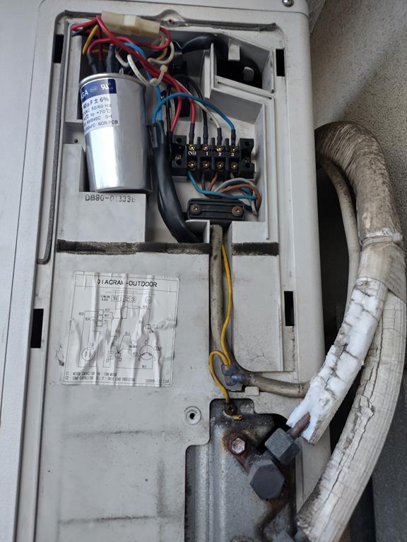

Con condizionatore acceso, controlla se arrivano i 230Vac sui fili nero e rosso, chiaramente , impostando il tester in ac 600V. Devi controllare se la tensione arriva almeno per un attimo, se arriva e poi si azzera, vuol dire che va in blocco per qualche problema alla scheda inverter. In tal caso va rimossa la scheda o le schede(unità esterna) , fatte foto ambo i lati e controllate.

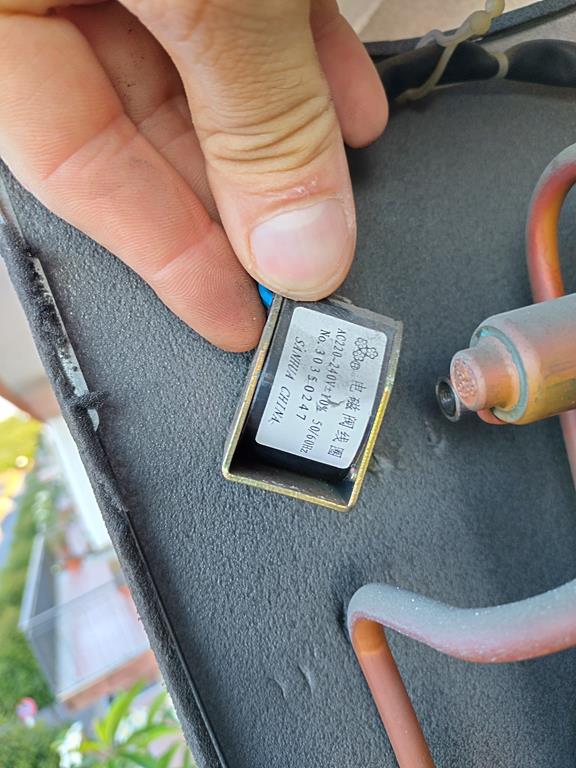

Misurando con clima sotto tensione tra i fili rosso e nero ho quasi 0,mi spiego meglio:appena metto i puntali del tester,se li metto sulla circonferenza della vite di ogni contatto(sempre filo rosso e nero)non segna nulla.Se li metto nella parte centrale della vite di ogni singolo contatto,ho per un istante 2/300v e poi niente.
Se metto i puntali sui contatti rosso e nero e faccio accendere il clima da un'latra persona,ho per qualche istante cifre strane da 80 a 400v che cambiano ripetutatmente in pochi istanti(il tutto due 2/3secondi)

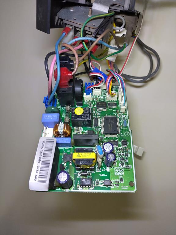

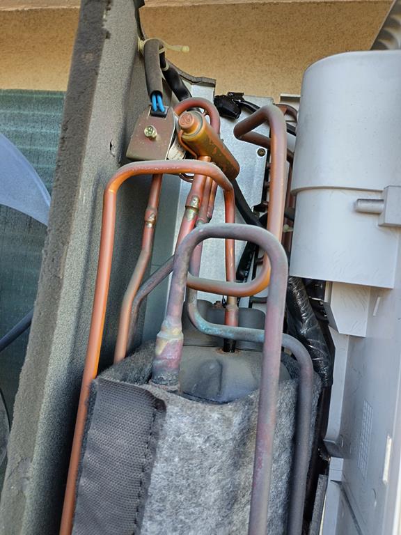

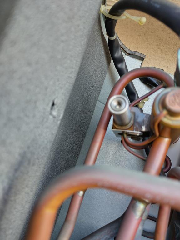

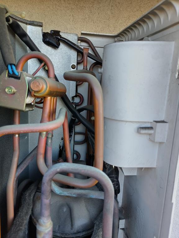

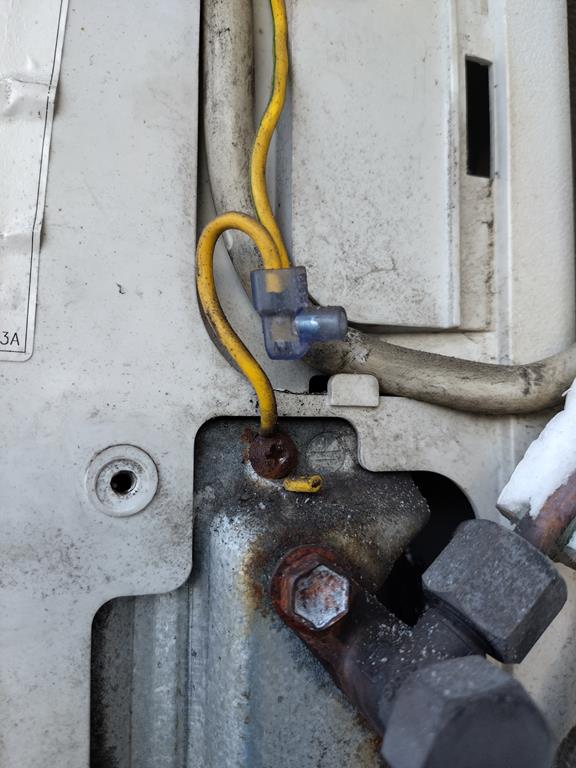

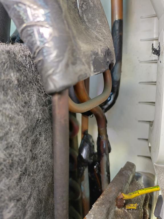

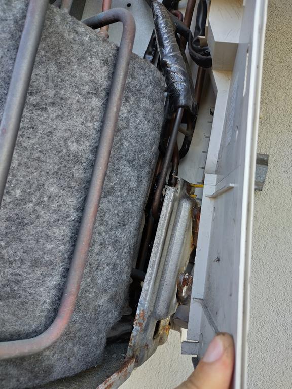

Nell'unità esterna,come si vede qui sotto in foto,non cè nessuna scheda,ma solo quel componente che ho svitato,oltre al compressore e morsettiera con condensatore.

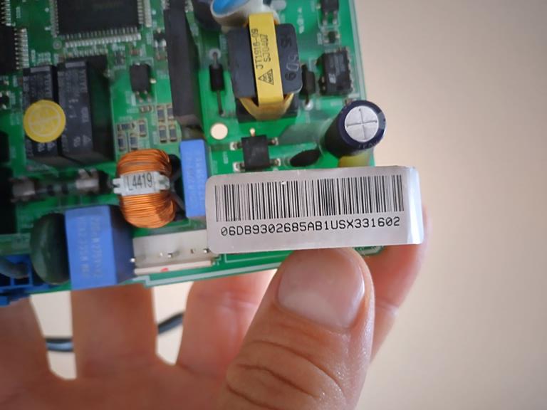

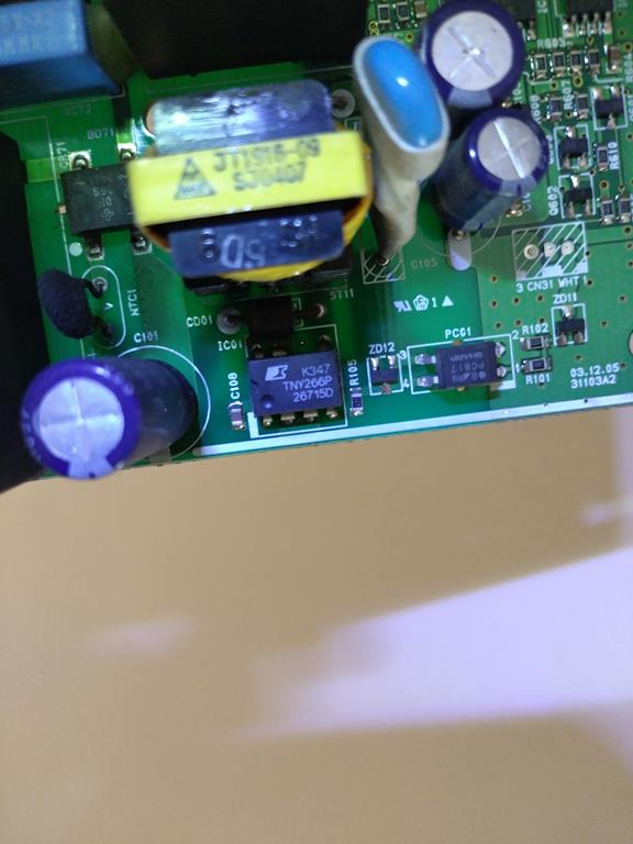

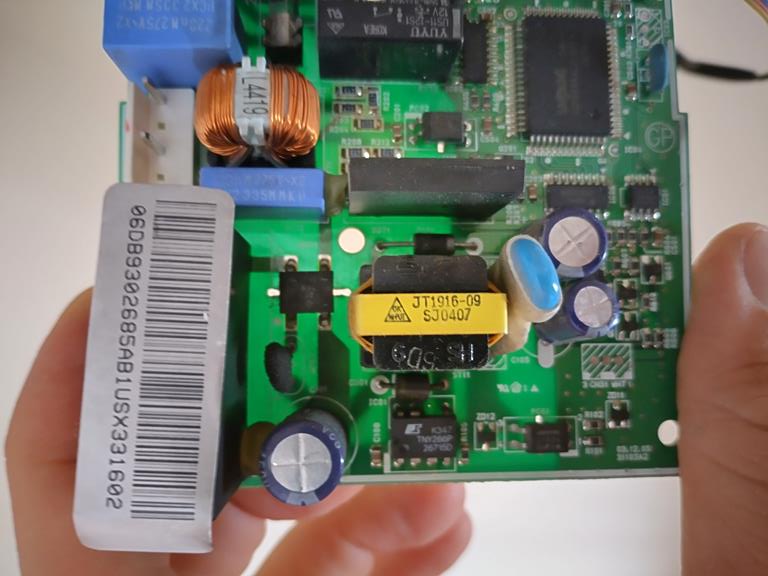

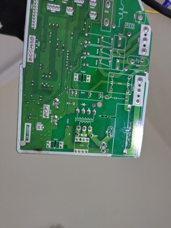

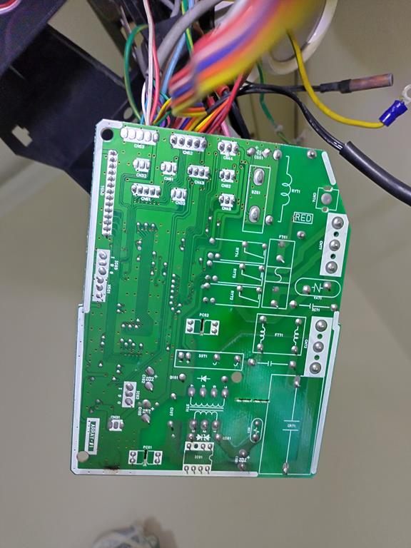

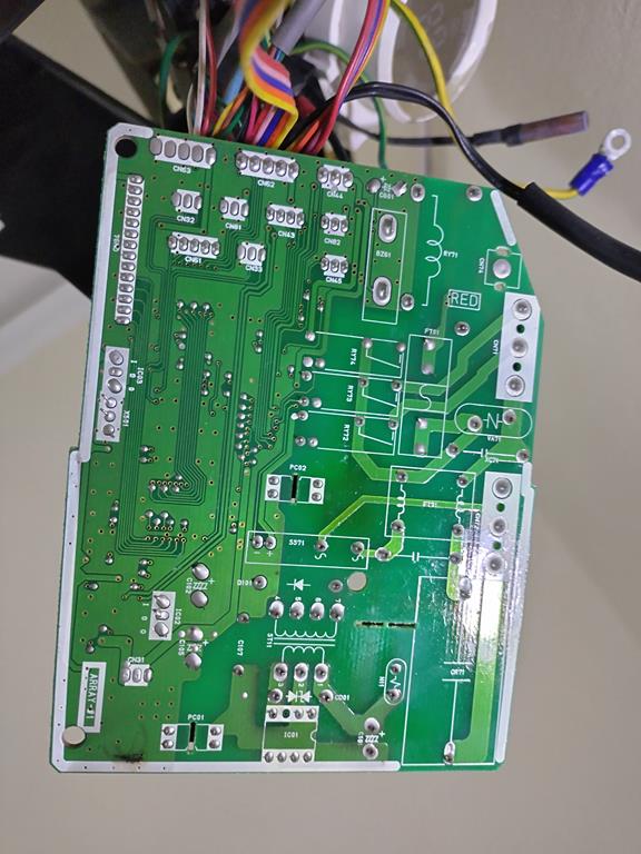

quindi cè lo la scheda sull'unità interna,di cui qui sotto le foto:
Messaggi: 2546

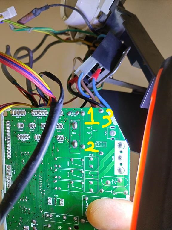

Re: Climatizzatore samsung SH09APG strano

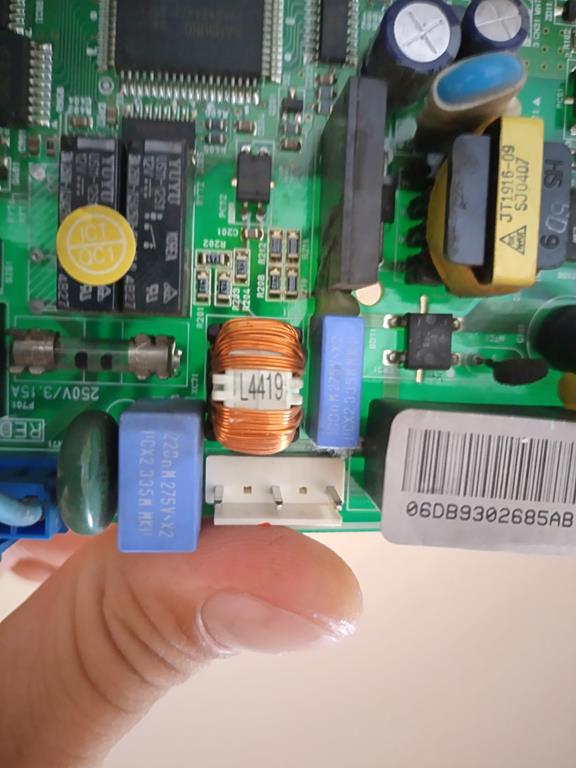

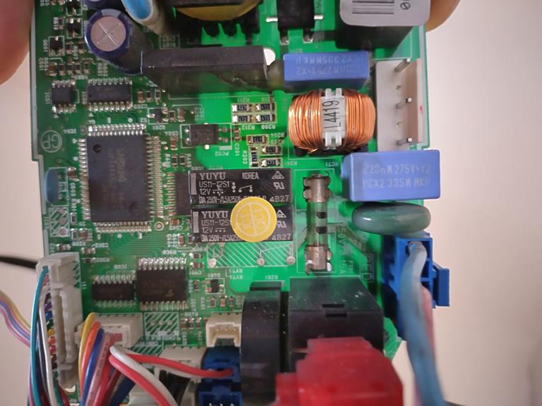

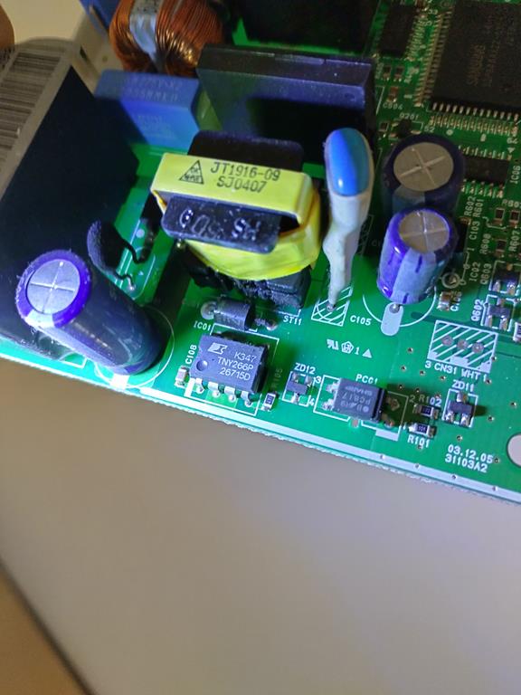

Ok, rifai la foto della scheda, lato componenti, ma con risoluzione migliore, in modo che si possano distinguere i componenti e magari leggere anche le sigle. Fai, anche, foto dettagliata di quel dissipatore e cerca di capire cosa raffredda, probabilmente 1 o 2 MOSFET. Poi sulla scheda vedo un fusubile in vetro e un ponte raddrizzatore, controllali.

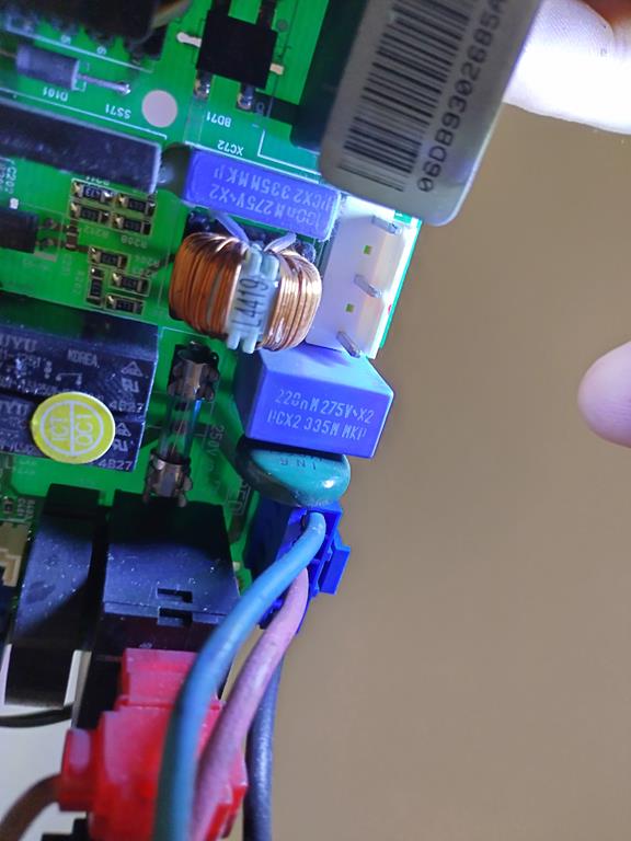

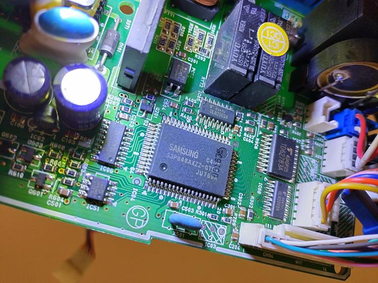

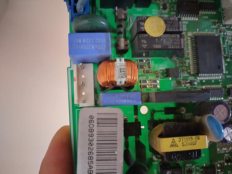

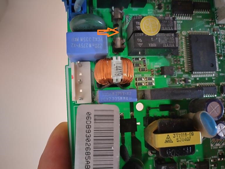

dimmi se vano bene e se ne vuoi delle altre,tranquillamente
-il fusibile va bene,sia visivamente,sia lo tolto dalla sede e l'ho misurato
-sul ponte raddrizzatore(se intendi quello nero quadrato dell'ultima foto),ho resistenza sia mettendo i puntali tra + e -,sia mettendo i puntali tra + e le due onde alternate,sia sul - e le due onde alternate
Messaggi: 2546

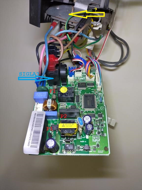

P1 e P2 sono i ponti da controllare, F1 deve misurare continuità. Misure in ohm senza alimentazione e aspettando un po che i condensatori si scarichino.

Lupo83
Messaggi: 3079
Messaggio da Lupo83 »
è senza alimentazione da stamattina che ti ho scritto.Il p1-p2 e f1 non cè scritto,se dici i punti 1 2 3 messi da me,in giallo,tra 1 e 2 ho 174 ohm,tra 2 e 3 ho 15 Mohm

P1 e P2 sono i ponti. Hanno 4 pin, due segnati con l'onda, gli altri due col + e il- . un puntale su onda, l'altro su + e -, poi sull'altra onda e ripeti. Se non hai capito domani ti spiego meglio.

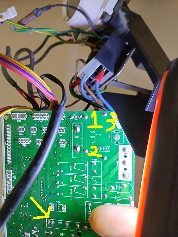

quindi dici il compoente che ho segnato con le frecce gialle qui sotto,in foto?l'ho testato e ho resistenza sia tra + e l'onda 1 che onda 2,stessa cosa con il-

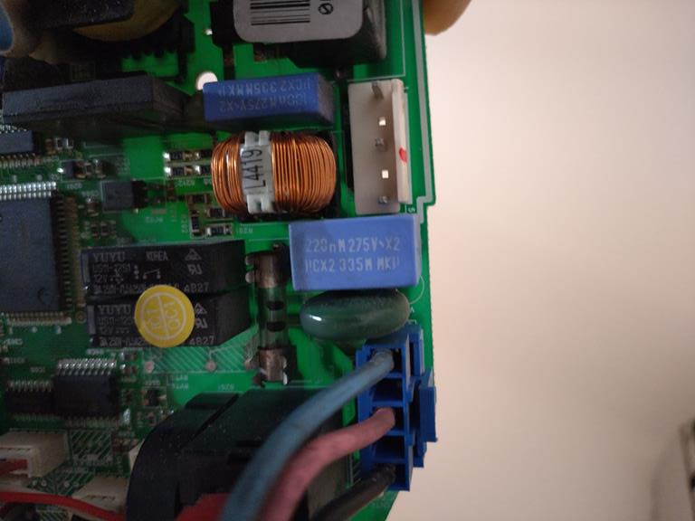

Messaggi: 2546
Sì, quello che hai segnato con la freccia gialla è uno dei ponti, quello che io ho indicato con freccia rossa è l'altro ponte. Nell'altra foto, la freccia rossa indica il fusibile che anche va misurato.
fusibile misurato(sia in sede che fuori sede,sia solo la sede del fusibile)e va bene.Per i ponti,sia in quello grande che in quello piccolo,ho resistenza

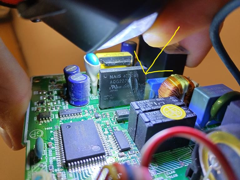

Messaggi: 17894
il ponte grande sembrerebbe aperto, dissaldalo e ripeti le misure
Lupo83
Messaggi: 3079

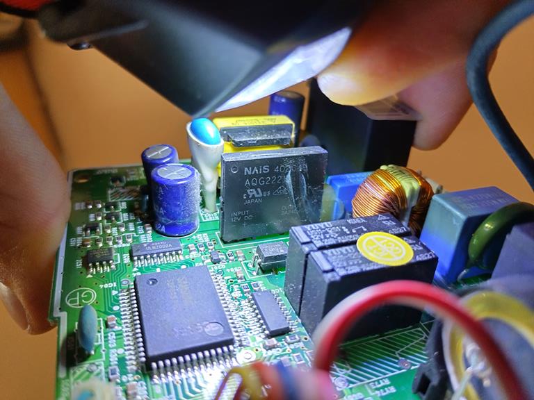

prima di dissaldarlo volevo dirti una cosa:il codice del ponte sulla scheda è AQG22212
bene,guardando in garage tra i componenti nuovi che ho conservato,ho trovato dei ponti con codice AQG22212B02
Secondo te può andare bene?ho misurato questo nuovo(con tutte le misurazione che mia hai detto di fare prima su quello saldato sulla scheda)è in tutti i casi ho OL.Quindi questo nuovo è buono e quando dissaldo quello sulla scheda devo trovare OL in tutte le misurazioni?
Messaggi: 17894
quello non è un ponte di diodi ma un relè a stato solido,
ai capi + e - del ponte piccolo dovresti misurare ± 310 volt continui
ma stai molto attento coi puntali a non fare corto
Lupo83
Messaggi: 3079
Ho dissaldato e ho eseguito le stesse misure:
nella mia ignoranza,vedendo stesso codice,forma,simboli,pensavo fosse la stessa cosa : WallBash : : WallBash : scusa :oops: :oops:
p.s
ma se volessi prenderlo sul web (o chiedere al negoziante)devo dire un ponte diodi con uscita 2a e 240v?o cosa
Messaggi: 17894
Con quella sigla lo trovi anche online come relè allo stato solido,
ma si misura togliendolo dalla scheda e alimentandolo a 12 volt
si misura la resistenza tra i contatti per essere sicuri che chiude bene
