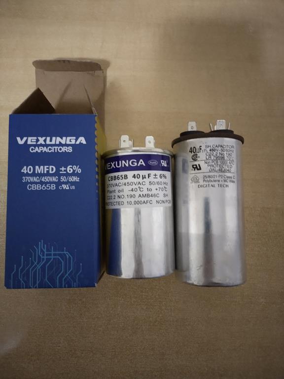

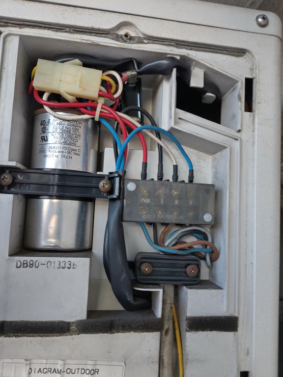

ma è in metallo e i vari attachi faston come quello in foto ,cioè quello ''originale'',oppure cosi?
https://www.ebay.it/itm/317804232923?_s ... R4zq9ejjZw
Inoltre,in negozio di materiale elettrico o in negozio di ricambi elettrodomestici?
Messaggi: 17894
Re: Climatizzatore samsung SH09APG strano
quello che hai linkato va benissimo anche se non è di metallo non importa, se osservi il tuo, due faston sono in parallelo tra loro,

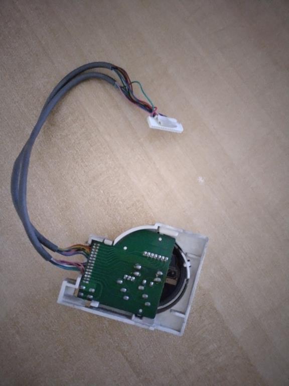

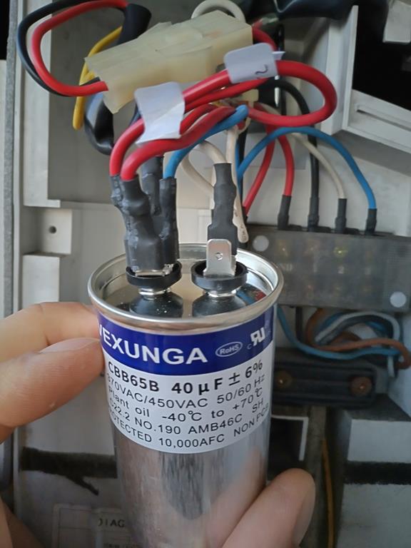

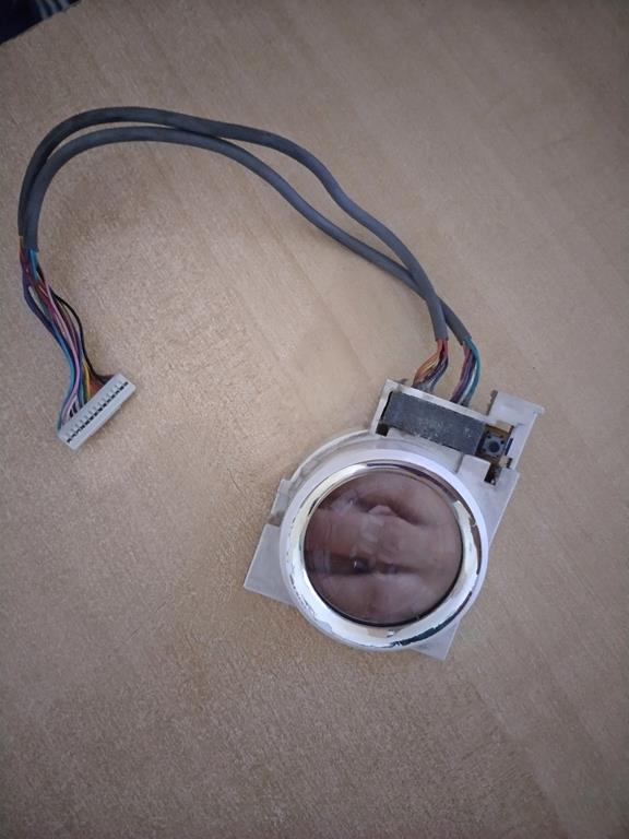

scusate il ritardo,ma non ho trovato il condensatore come quello metallico in due negozi ricambi,avevano solo da 35Uf ed erano quelli di plastica a 4 attacchi(di cui uno di assistenza samsung che mi diceva che si doveva ordinare e che sarebbe arrivato a settembre),cosi ho comprato quello del link che vi ho messo,ma cè stata una settimana di ritardo nella consegna(amazon non mi ha risposto inn merito),quindi è arrivato mercoledi.L'ho collegato ieri mattina(come in foto qui sotto),ma niente,il motore non parte.Ho porvato a sostituire due schede(una è quella in foto qui sotto),ma una scheda ha iniziato ad accendere tutte le spie e l'altra si è comportata come quella sua originale(di cui vi ho fatto prima il video e descritto il problema).Sono senza clima(una delle cose peggiori che può succedere in estate :cry: :cry: :cry: ).Che faccio?
Visto che sono due uguali, proverei a mettere il condensatore dell'altro condizionatore.
sinceramente ho paura a toccarlo,se si guasta quel clima,non posso permettermelo :cry: :cry:

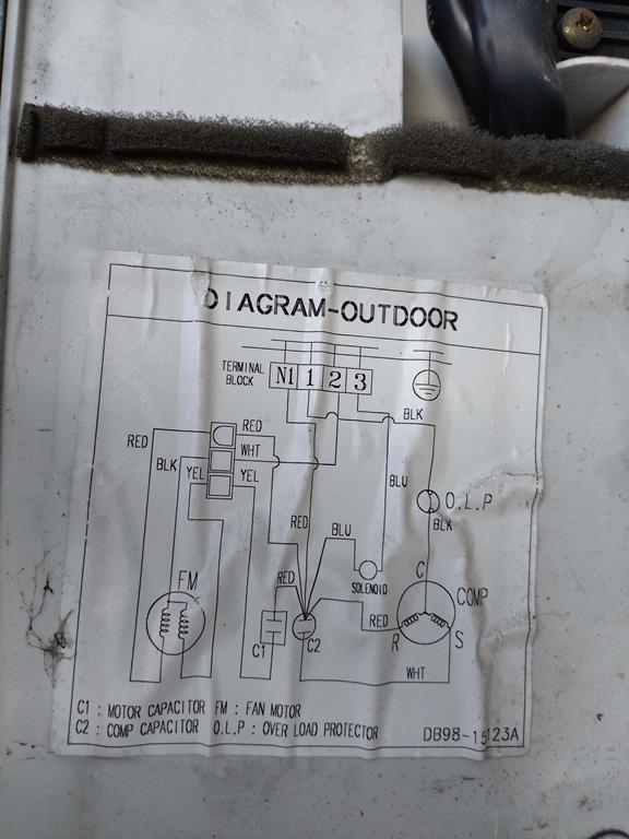

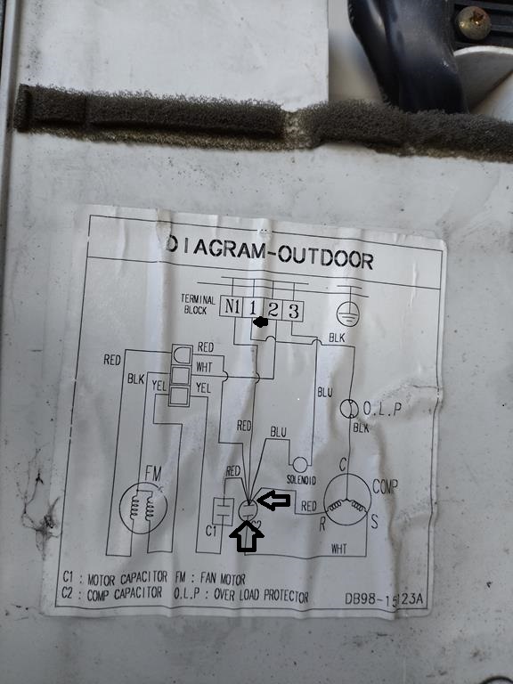

Gli avvolgimenti del motore fanno capo ai fili nero e bianco, per lo spunto, nero e rosso (indicato nella foto) per la marcia. Controllali entrambi, staccando i faston dai relativi connettori. Quindi, puntale sul filo nero e l'altro sul filo bianco per lo spunto, puntale sul nero e l'altro sul rosso per la marcia. Questo in ohm, senza tensione. Dicci cosa misuri, poi passiamo ad altro.

nero-bianco: 3.6 ohm
nero-rosso: 0.2 ohm
tutte le misure senza tensione e staccando i connettori(prima il bianco,misurato e rimesso,poi il rosso ,misurato e rimesso...sul condensatore)dal condensatore.Il nero non l'ho staccato dalla morsettiera.
Messaggi: 2546
Gli avvolgimenti sono buoni, probabilmente manca l'alimentazione. Con condizionatore acceso, controlla se arrivano i 230Vac sui fili nero e rosso, chiaramente , impostando il tester in ac 600V. Devi controllare se la tensione arriva almeno per un attimo, se arriva e poi si azzera, vuol dire che va in blocco per qualche problema alla scheda inverter. In tal caso va rimossa la scheda o le schede(unità esterna) , fatte foto ambo i lati e controllate.
