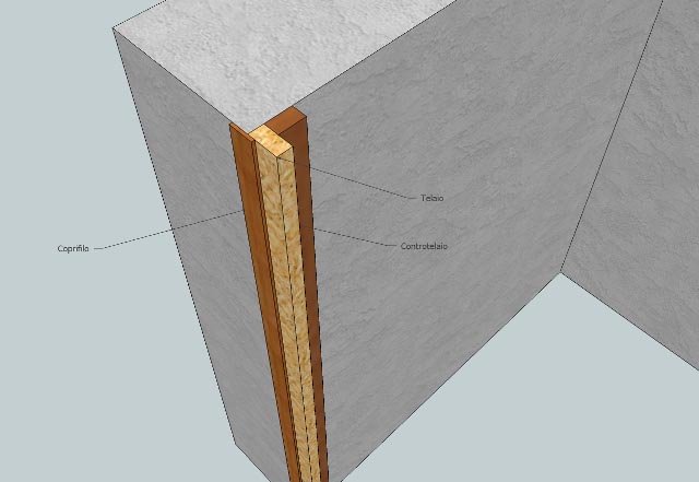

se ti può interessare ti mostro come ho fatto io per un armadio a muro,
quando proprio non si può fare a meno del cassone,
il contro telaio si fissa al muro con i tasselli senza stare troppo a preoccuparsi
del fuori squadro, il telaio vero e proprio, che tu da bravo falegname avrai
montato e provato con le ante "a terra " ben in squadro, verrà avvitato
dall'interno al contro telaio verificando e compensando con la livella gli
eventuali fuori squadro, poi con il coprifilo o cornice andrai a nascondere
le magagne e dare al tutto l'aspetto di un 'armadio.
p.s. spero che il disegno sia chiaro

Da buon lupo di mare hai capito che non facevo
il controtelaio :lol:
Il disegno è molto chiaro e mi piace come idea.
I listelli del controtelaio e del telaio
di che misura me li consigli?
A dire la verità, alle mie prime armi :shock: , ho fatto
un armadio a muro ;) e non ho usato il controtelaio,
ho semplicemente messo degli spessori di compensato
tra il telaio e il muro per eliminare il fuori squadro.
In questo caso l'idea del controtelaio mi piace perchè,
vista la posizione dove devo montare il telaio, posso
fare il telaio qualche centimetro in meno così riesco
a incastrarlo con più facilità.
quelli del controtelaio basta farli 2 x 3 col lato 3 verso il muro anche se
l'ideale sarebbe un listello ad L, mentre il telaio io lo farei 3 x 5 in modo
da avere più spazio per le basette delle cerniere
A dire la verità, alle mie prime armi , ho fatto
un armadio a muro e non ho usato il controtelaio,
anche questo è un metodo molto usato, se ti senti di farlo così
risparmi qualcosa anche in termini di tempo, molto dipende da quanto fuori
squadro hai, ricorda l'importante è che il telaio e le ante siano montate e
provate prima di essere fissate al muro per questo è bene farlo un 5 mm
della misura più piccola della nicchia, inoltre se non hai previsto uno zoccolo
ti consiglio di mettere un listello nella parte bassa tra i due montanti per
tenere in squadro il telaio, che poi toglierai una volta fissato il tutto al muro.
Ho deciso di fare 4 ante quelle di sotto alte 2m e quelle sopra 65 cm circa.
bene allora dovrai essere molto preciso perché qualche mm di differenza si
noterà subito, l'ideale sarebbe quello di avere un tavolo dove poggiare
l'intera struttura bene in piano in modo da provare e regolare bene tutte
le cerniere delle ante e mettere tutto a filo .................. in bocca al lupo

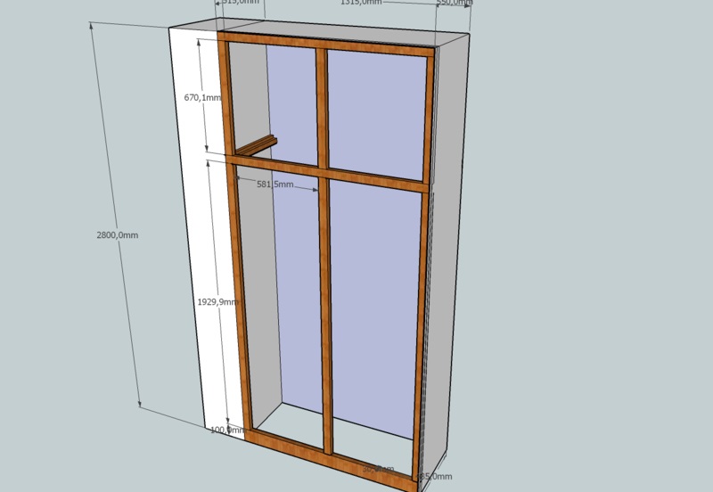

se ti può interessare ti mostro il disegno del telaio disegnato per quello
fatto tempo fa, come vedi con quel tipo di struttura i carichi sono ben
distribuiti
http://img594.imageshack.us/img594/7229 ... telaio.png

Ciao a tutti :)
dopo lughe (ma lunghe lunghe :lol: ) riflessioni :o
ecco cosa ho deliberato :lol:
Per iniziare posto le foto della rientranza del corridoio
dove farò questo lavoretto ;)
e dello lo schizzo con tutte le misure.
La larghezza del telaio l'ho calcolata prendendo le misure,
in tre punti diversi del muro dove verrà fissato il telaio (in basso, al centro e in alto),
mentre l'altezza in due punti a sinistra e a destra.
1
schizzo con misure
Come prima cosa sto spostando l'interruttore dall'altro lato
della porta così il ripostiglio ha una profondità di circa 60 cm invece di 45cm ed evito che il telaio
va sulla scatola del collettore del riscaldamento, come si nota nella parte bassa e a destra della foto nr 1 .
Ultima modifica di vitod il lun 04 mar 2013 7:42 am, modificato 3 volte in totale.
__________________
Vito

vitod
Messaggi: 651
Messaggio da vitod »
ho sostituito lo schizzo con le misure, già postato in precedenza,
con uno più dettagliato ... spero.. :shock:
Il materiale l'ho già preso solo che in mancanza dei listelli
ho preso il listellare in abete, stesse misure, 4x6cm.
La prima fase del lavoro è fatta ;)
ho spostato l'interruttore della luce come si può notare
dalle foto

scusate :oops: ma ho sostituito di nuovo lo schizzo con le misure.
Il calcolo della misura della larghezza interna del telaio e
della larghezza delle ante era errata.
Dai 116,5cm (misura totale esterna) dovevo togliere 8cm e non 4cm.
Sto diventando distratto o sto invecchioando :roll: :lol: :lol: :lol:
