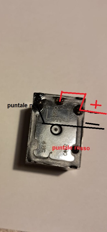

Sì è normale, si dice che ha uno scambio, una via. Col tester in ohm,trova i due pin dove misuri una certa resistenza, trovati, metti su questi i 12V e senti se fa clic.
Messaggi: 2539
Re: Lavastoviglie TEKA DW7 60 FI errore codice E8 e poi E6
Non avevo visto la foto. Provalo come ti ho disegnato. Tester in cc 20V, se misuri 12V il relè è ok.

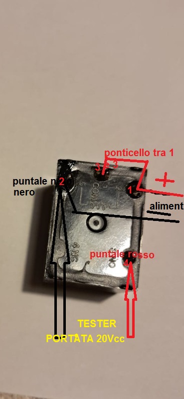

Enrico, ho collegato alimentatore sui 2 pin della bobina (vedi foto) e il tester mi restituisce 12,24 volt e si sente il click...però non ho capito dove mettere puntali tester in continuata per testare pin in basso a destra che dovrebbe restituirmi 12 volt.
Messaggi: 2539
La continuità non ci interessa più. Ho rifatto il disegno. Devi fare un ponticello tra 1 e 3, poi metti il positivo dell'alimentatore su 1 e il negativo su 2. Il tester, impostato su 20 V cc, puntale nero su 2 e puntale rosso su 4. Se misuri 12 V il relè è buono, altrimenti ha i contatti rovinati.

Ti posto foto della verifica
Su pin 4 quindi 12 volt.
Messaggi: 2539
Il relè è buono. Facciamo un'altra prova. Tester in continuità su 3 e 4, alimentatore su 1 e 2. Dando tensione deve esserci continuità che deve interrompersi togliendo l'alimentazione.
