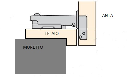

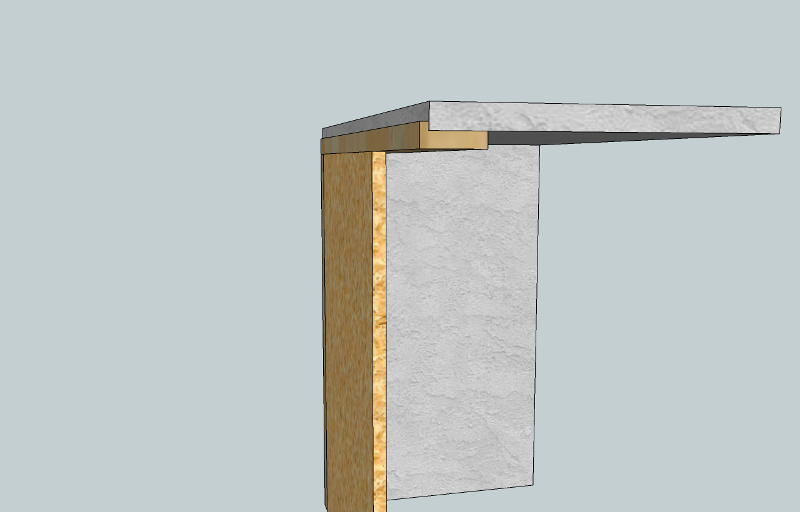

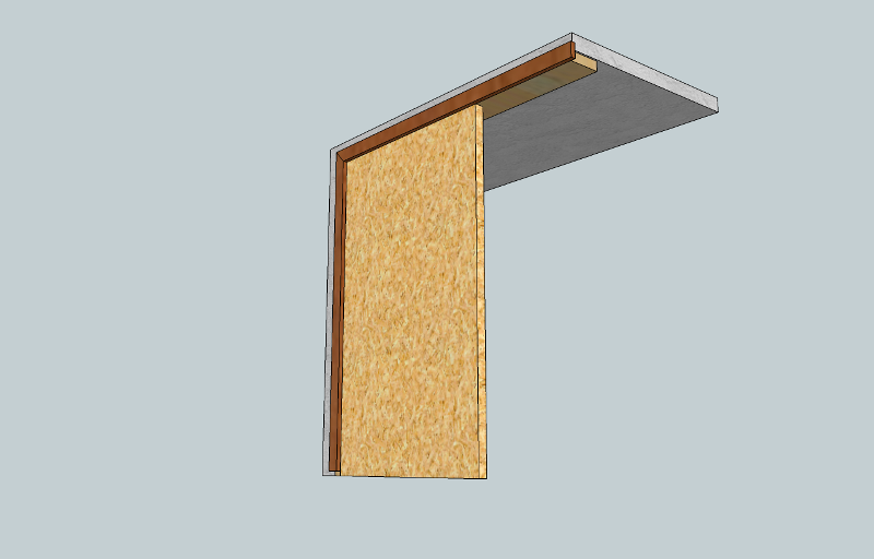

plcet ha scritto:Mario il murale da mettere sotto al lavandino
le antine da mettere sotto il lavello vanno montante su un telaio che a sua volta andrà avvitato ai muretti
il problema è che questo telaio se lo lasci a vista senza coprifilo o cornicetta si vedrà sempre un po
di luce tra telaio e mattonelle e secondo me è proprio brutto, quindi non ti restano che due strade o
metti il coprifilo o devi fare uno scasso al telaio in modo da creare un gradino che si andrà a sovrapporre
alle mattonelle, come spero si capisca da questi due disegni

plcet ha scritto:Quindi così facendo l anta si va ad aprire sul copri filo e non chiuderà mai a filo o sbaglio???
nel primo caso l'anta va a filo telaio e non sul coprifilo di conseguenza le cerniere dovranno essere a collo alto
come in questo disegno, se lo spessore dell'anta è da 20 a 32 mm lo scodellino dovrà essere da 40 mm e quindi anche il foro sull'anta
tecnico scod 40 collo alto.jpg (15.56 KiB) Visto 1837 volte
Io vorrei che coprifilo e anta una volta chiuse le ante formino un tutt uno senza sporgenze.cone posso fare??
devi optare per la soluzione 2 (secondo disegno) anche se nel disegno non si vede l'anta può essere montata sopra il
telaio-coprifilo montando cerniere collo 0 (come quelle che andrai a montare sui pensili)

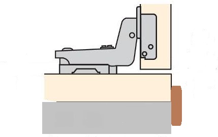

Forse con un disegno mi spiego meglio, se tu non vuoi mettere il coprifilo ed allo stesso tempo avere
l'anta a battuta sul telaio a sormonto totale, quindi che copra completamente il telaio/coprifilo devi
montare le cerniere come da disegno senza fare nessuno scasso bastano le cerniere a collo 0 (quelle dritte) .
tecnico scod 40 collo dritto.jpg (16.36 KiB) Visto 1831 volte
