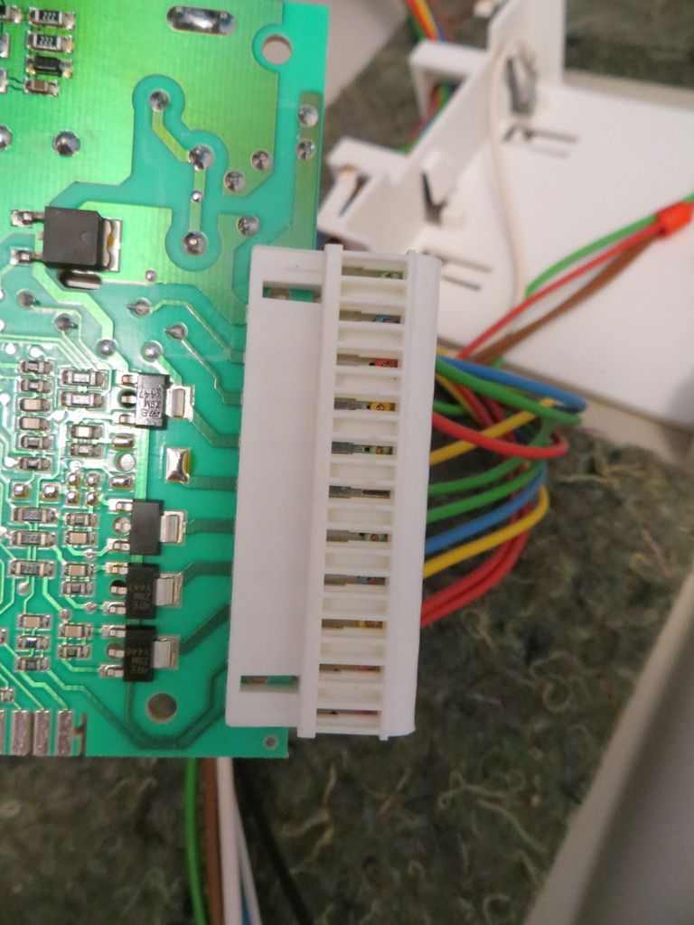

Si è questa .
sganciala dal supporto , girala e posta una foto dell'alrto lato , se sei costretta a sganciare fili , fai delle foto della loro posizione.
Micione
Messaggi: 532
Re: Lavastoviglie Candy CDF615A continua a scaricare...
Messaggio da Micione »
Ecco le foto:
Se dovessi rifare le saldature dovrei però staccare la scheda. La mia attrezzatura non si presta a questo tipo di saldature e le dovrei far fare a qualcuno. Purtroppo però non riesco a capire come si sgancia la scheda da questo "pettine"

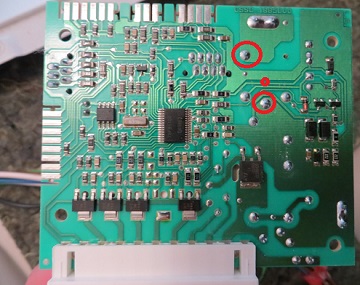

controlla se si nota un impercettibile distacco tra la saldatura e i piedini (reofili) quasi ad intravedere un cerchio , nei punti cerchiati in rosso.
a volte il relè ,di cui le saldature , fa falso contatto internamente , per cui a scanso di equivoci , andrebbe sostituito .
intanto guarda le saldature .
le morsettiere bianche si tirano in dietro con un po di forza .

Sono riuscita a staccare la scheda.
Ho provato a controllare i punti segnati in rosso, ma per me è un po' complicato da capire. Ho pensato di portare la scheda a un elettricista, così se c'è da saldare o qualcosa da cambiare lo fa lui.

L'elettricista ha controllato la scheda e secondo lui funziona.... La sola cosa che non ha potuto controllare è uno degli integrati (si chiama così?): in foto quello centrale, il più grande. Mi ha però consigliata, se ho dubbi, di andare in un'assistenza Candy e di farmi sostituire la scheda : Sad : , a questo punto non so se dargli fiducia o meno.

Al minimo , poteva rifare le saldature , al massimo poteva sostituire il relè , dato che il problema a volte lo fa e a volte no ,
per 5 € !!.
E comunque prima di sostituire la scheda vanno fatti ulteriori controlli seguendo passo passo i lavaggi. E verificando in contemporanea le tensioni con un tester.

Forse ho trovato la persona giusta, che mi controlla la scheda. Testandola, così, ha riscontrato qualcosa, un valore, che non andava. Questa sera la testava levando il relè e mi rifà anche le saldature.

Aggiornamento: mi hanno rifatto le saldature e sostituito il condensatore. Non mi illudo però appena arrivo a destinazione provo a montare la scheda...
Si quel condensatore spesso da delle noie e ha fatto bene a sostituirlo , ma a questo punto per escludere tutto quello che potrebbe dare problemi avrei sostituito anche il relè .

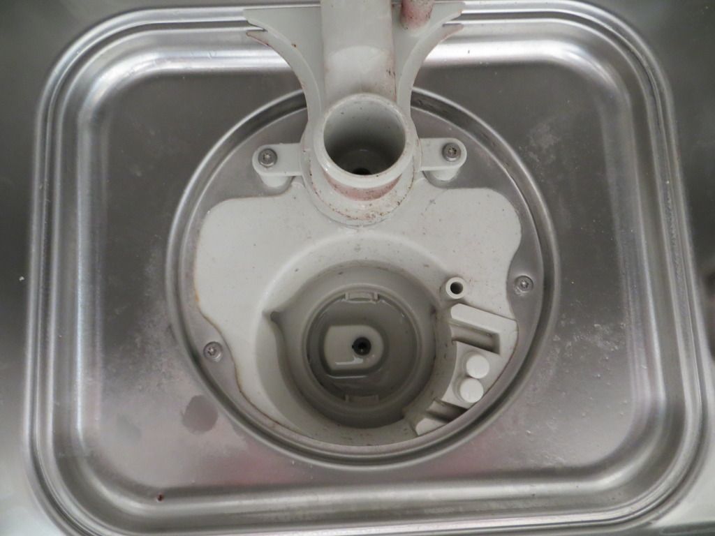

Per arrivare al motore pompa devo capovolgere la lavastoviglie, corretto? Lo chiedo perchè ho telefonato al tizio che mi ha "sistemato" la scheda e mi diceva che nel fondo della vasca potrei vedere una ventola e che sia quella bloccata. Di provare a muoverla. Ma il fondo della vasca è tutto un blocco e anche levando i filtri non si vede niente. Leggevo di mettere dell'anticalcare (qualcuno parla addirittura di acido muriatico) se ci fosse qualcosa di ostruito. Secondo te serve a qualcosa o prova e riprova rischio solo di far saltare la pompa?

Ecco la vasca:
Ho provato a mettere un po' di anticalcare :oops: e adesso mentre carica acqua, aprendo lo sportello, si vede gorgogliare da quel foro sul fondo mentre prima non succedeva. Il problema è che siamo al punto di partenza..... carica e scarica come prima di levare la scheda.
