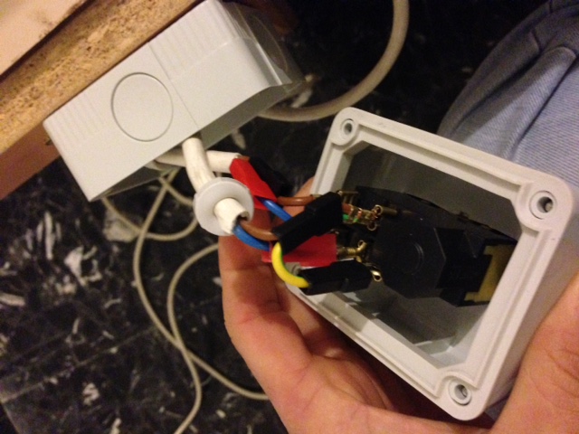

Come collego questo pulsante di sicurezza a fungo??
Re: Come collego questo pulsante di sicurezza a fungo??
che devo fa?? non blocca! lo devo far cambiare?

Secondo me hai semplicemente sbagliato il ponte, che va fatto tra 24 e A1 e non tra 14 e A1.

: Eeek : : Eeek : : Eeek : : Eeek : allora io passo per "lupacchiotto" e i consigli sono sbagliati?!?!?! :( cosi non va però eh : Lol : : Lol : : Lol : : Lol : dopo provo anche se l' immagine parla chiaro o no??
avete ragione, in effetti c'è un'errore sullo schema che riporta 14 - A1
mentre sulla morsettiera quello più vicino al connettore da ponticellare con
l'A1 è il 24

noooooooooo Mario...allora è la febbre :P dai che si scherza, sono un pò più contento però :D stasera vi do conferma della riuscita ;)
bhe che dire.....funziona, anche qui urlerei RISOLTO!! : Groupwave : : Groupwave :
