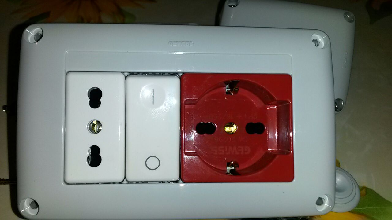

buonasera a tutti, come collego questo???
sto realizzando una presa di sicurezza per la fresa e l' aspirapolvere, ho procurato 2 prese di uscita e un pulsante a fungo di sicurezza, come si collega?

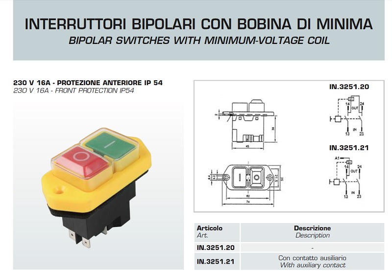

Per gli elettroutensili è più sicuro questo interruttore
Int con bobina di min..jpg (96.43 KiB) Visto 3355 volte
che in caso di mancanza accidentale di tensione al suo ritorno non fa ripartire la macchina se non si preme manualmente il pulsante di marcia.
Il fungo può essere un'ulteriore sicurezza da mettere in una posizione immediatamente accessibile per l'emergenza durante il lavoro .
Quello del link è in due versioni , una diretta e il mod 3225.21 con contatto aux A1-24 che serve proprio per il collegamento di un comando a distanza. Quindi se usi un dispositivo simile il tuo fungo andrà collegato ai morsetti A1-24.
Altrimenti se lo usi direttamente lo colleghi in serie interrompendo la fase (sempre che il suo contatto sopporti l'assorbimento dell'utensile) che alimenterà la presa.

ok, magari provvedo a prendere un contatto come questo con doppio pulsante on/off (attualmente ho un 16A normale) il materiale me lo ha dato un elettricista, però pensavo mi desse tutto collegato, invece mi ha dato solo i pezzi e per non disturbarlo volevo fare da me :D

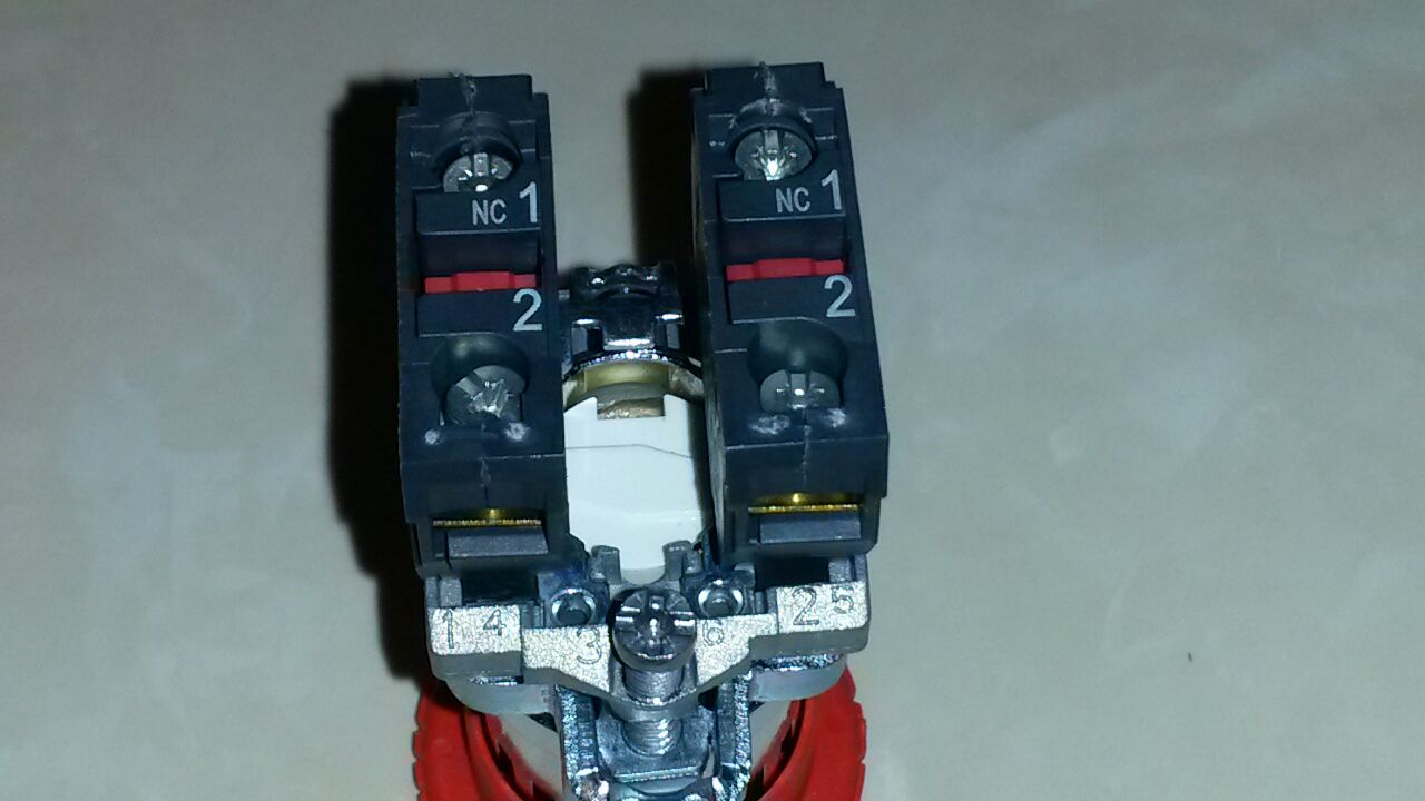

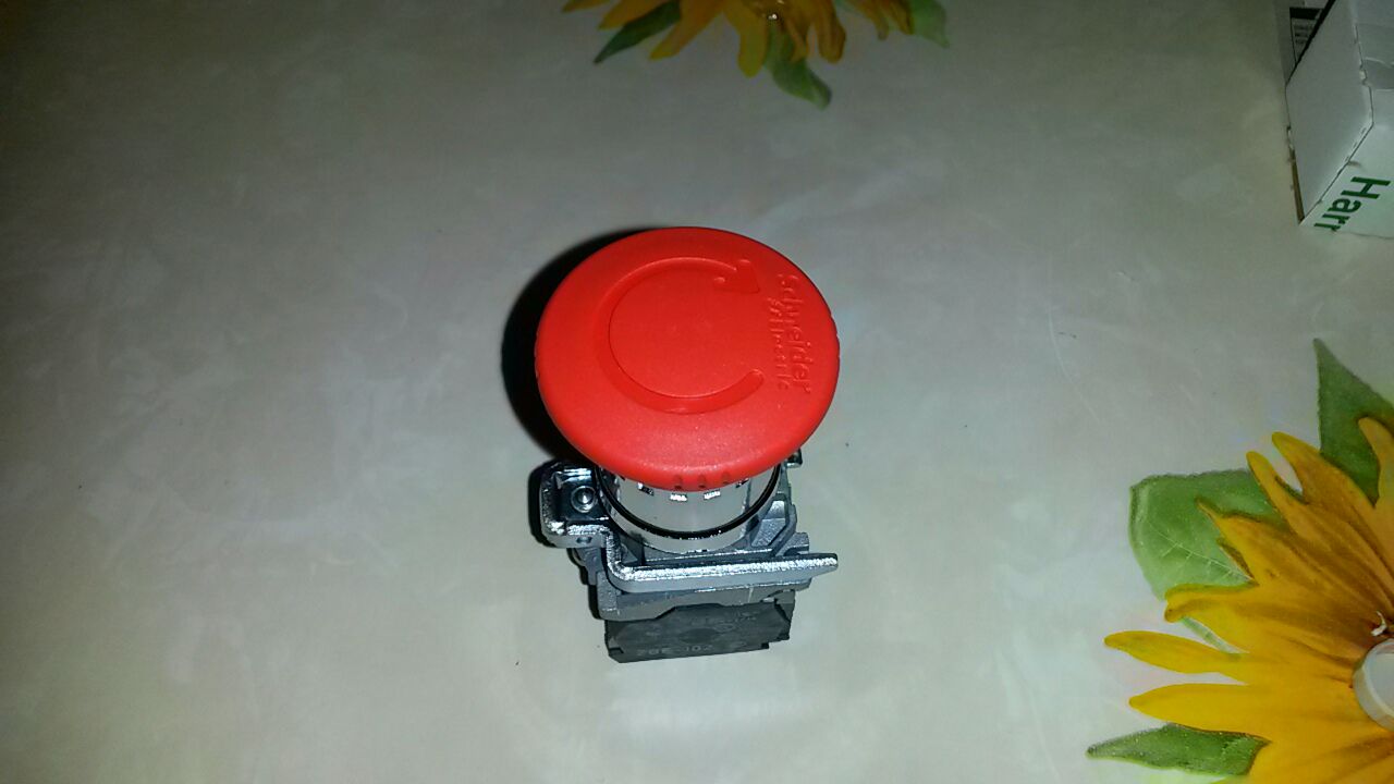

il fungo è questo e quelle sono le prese....come collego??
PS: come sgancio il fungo dal sistema di contatto?? involontariamente ho fatto scattare la clip senza piazzarlo nella scatola :(
PSS: le prese e l' interruttore normale so montarli senza nessun problema

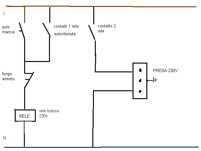

Con un marcia arresto risolvi in discreta sicurezza, se ti interessa entriamo poi nei particolari.

Se guardi il mio post precedente, trovi una delle tante soluzioni.
Re: Come collego questo pulsante di sicurezza a fungo??
il disegno è carino.....ma di quali pezzi ho bisogno?? :D
scherzi a parte, sicuramente avrai studiato o comunque conosci bene l' elettricità, quindi dai per scontato, con quanto me la cavo per una cosa del genere? L' altro giorno ho buttato una resistenza (rotta) di uno scaldabagno, magari li trovavo il relè vero?? :D
mi elenchi di cosa ho bisogno escludendo il materiale in foto cortesemente?? :D
Grazie per le risposte
cabestano
Messaggi: 1246
Località: piemonte
Messaggio da cabestano »

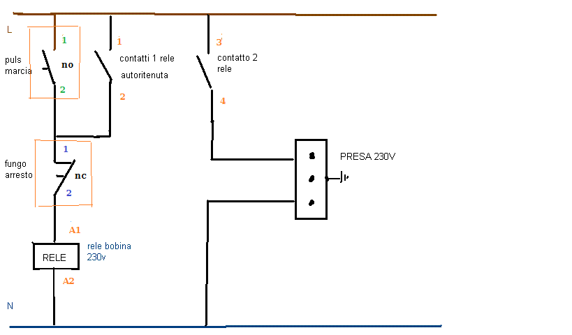

Hai bisogno di :
1 rele http://it.rs-online.com/web/p/rele-monostabili/5111111/
1 pulsante marcia, molto simile al fungo che hai già in tuo possesso, ma con pulsante nero e contatti NO, chiedi all'elettricista che ti ha fornito il fungo-
1 pulsante a fungo come da foto
Ti allego lo schema con la numerazione esatta che trovi sulle varie apparecchiature.
