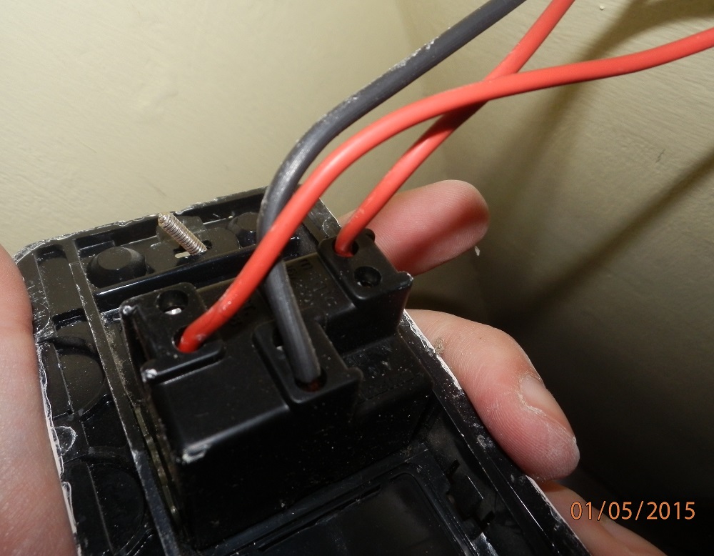

se tu giri quella presa dovresti vedere vicino al foro dove sono infilati i fili adesso, due fori liberi
in quei fori ci devi infilare i due fili provenienti dalla lampada che andrai a realizzare, guarda le
frecce in questa foto, ci sono gli stessi fori nella tua presa ?

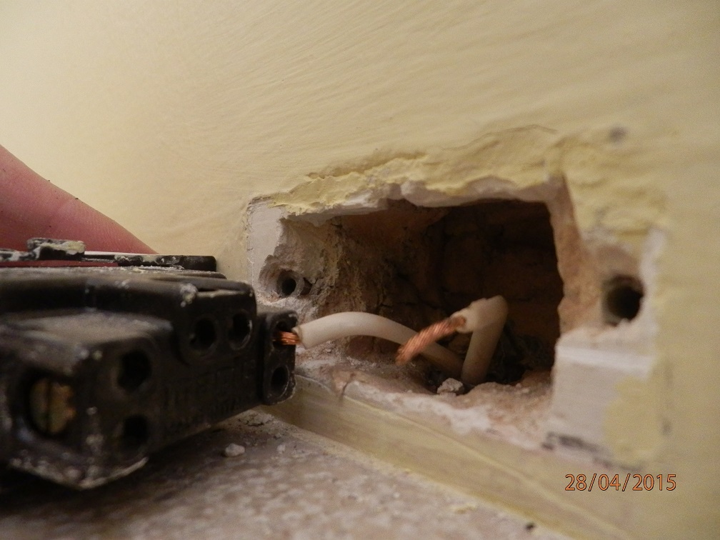

vi posto la foto della presa a 2 fili, vista da dietro
Come devo muovermi ? Immagino che prima dovrò capire quale dei due fili sia il neutro e quale la fase ( e come faccio a capirlo ? Ho comprato un tester...ma non so usarlo, devo trovare una guida in rete oppure mi spiegate voi : Blink : ) e poi se ho capito bene prendere un pezzo di filo di fase e collegarlo sia alla fase presente nella presa sia alla fase che andrà nel lampadario / faretto ?

Certo che per complicare le cose.....................giangio ha scritto: A quella presa ora è collegata una lampada da tavolo che noi accendiamo tramite due interruttori, posti in due punti diversi dell'ingresso.
Quella presa è comandata dagli interruttori e se non si modificano i collega menti non servirà se non quando si accende la luce.

Re: montare lampada a parete
esattoScintilla ha scritto:Certo che per complicare le cose.....................giangio ha scritto: A quella presa ora è collegata una lampada da tavolo che noi accendiamo tramite due interruttori, posti in due punti diversi dell'ingresso.
per trovare la fase, necessiti di un cacciavite cercafase)
basta che con la punta del cacciavite tocchi il filo della corrente e dietro, parte rossa del cacciavite, ci poggi il dito (c'è un contatto che con il dito fa da induzione), se è la fase, dentro il cacciavite si accende la lampadina!!Re: montare lampada a parete

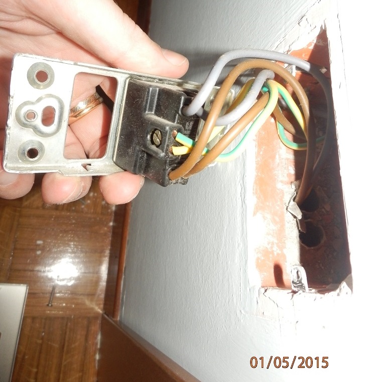

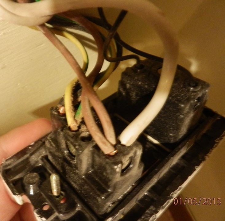

vi ringrazio intanto tutti per la disponibiliTà con chi - come il sottoscritto - non capisce nulla di queste cose : Blink :
però tornando alla presa a due fili, io probabilmente andrei a montare qualcosa con parti metalliche, quindi per sicurezza la lascerei così com'è e potrei usare una presa che si trova subito sotto e che ho chiamato "con ronzatore" perché mi pare che si chiamino così oppure l'interruttore che c'è appena si entra in casa. Tale interruttore però ha solo 2 fili rossi ed uno nero. Anche qui non posso collegare nulla con parti metalliche ???

aggiungo anche la situazione in camera matrimoniale: anche qui nulla al soffitto : Twisted : abbiamo solo due lampade da camera
Vorrei utilizzare la presa di cui vi posto le foto ( presa che ha una caterva di fili !!! ). Come devo muovermi qui per collegare tale presa ad un lampadario o faretto ???

Scusa giangio , ma penso che tu debba prospettare una cosa per volta ,
altrimenti diventa complicato anche per chi ti deve spiegare cosa fare .
Per cui un punto per volta , assodato che ci deve essere o ci devi portare un filo di terra nella cassetta dove vuoi mettere l'interruttore , per poi portarlo al lampadario.
Posta una foto più ampia del luogo e prospetta cosa vorresti realizzare .

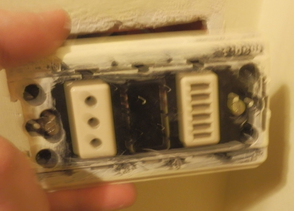

Forse potremmo partire dalla camera matrimoniale, così almeno mi rendo conto se sono o no in grado di realizzare il tutto senza magari creare disastri in soggiorno.
Vi ho postato la presa della camera matrimoniale ( quella che ha due terra due fase due neutri ). Voglio partire da lì, salire di un 60-70 cm e creare un interruttore e poi salire ancora per collegare il tutto ad un faretto da mettere alla parete oppure un lampadario da soffitto. Se potessi mantenere l'uso presa non sarebbe male.
è che vorrei fare tante cose : Sig :

Allora , parti con uno scasso nel muro da questa cassetta ai 70 o 80 cm come desideri ,per contenere un corrugato da 20 mm.
qui metti una nuova cassetta 503 dalla quale poi riparti con sempre un scasso e corrugato fino a dove vuoi portare il punto luce.
Poi infili nel corrugato , tra la presa esistente e il punto terminale , lampada,
Tre cavi da 1,5 mm, uno azzurro uno nero un giallo verde .
Passali attraverso la cassetta che hai messo per l'interruttore senza spezzarli , ma tenendo cura di tirarli fuori quei 15 cm che ti consentiranno di collegarli all'interruttore .
Ora secondo il mio modesto parere siccome la cosa come collegamenti elettrici è fattibile al 1000 ×1000 ,
Sarebbe il caso che tu realizzassi prima questo appena detto rimandando i collegamenti a dopo .
Cosi da non confonderti
