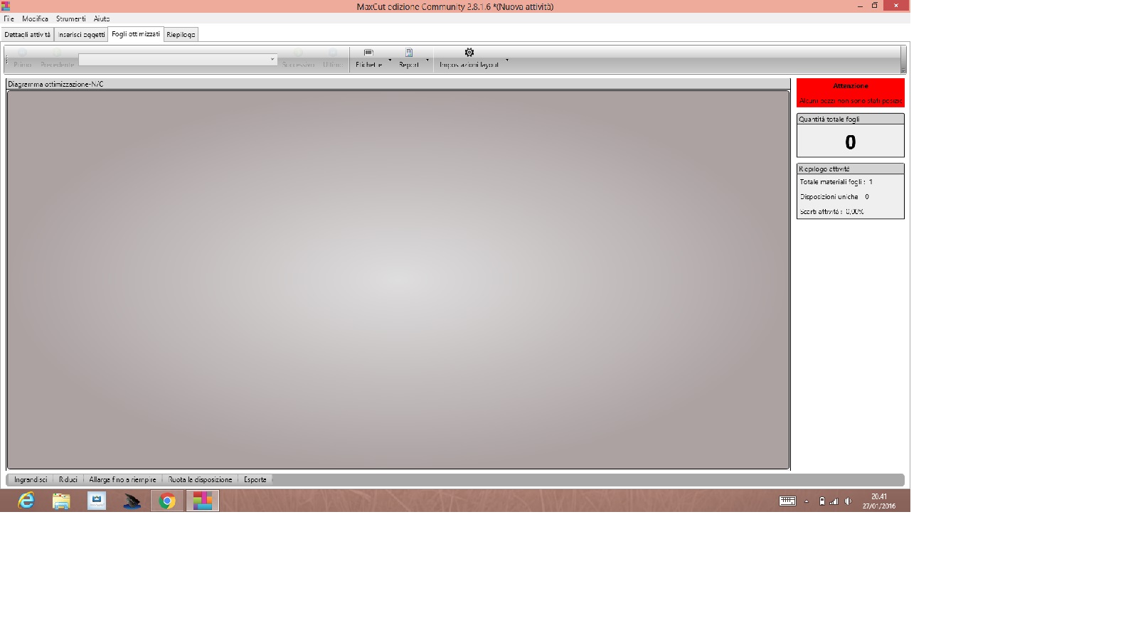

ma miseria....ho fatto tutti i procedimenti nel modo giusto e non mi fa più il re-ottimizza, ho inserito misure spessore, pezzi da tagliare, larghezza lama vado a fare il re-ottimizza e mi va direttamente al calcolo del prezzo, mentre nella parte del pannello (dove calcola i tagli con lungovena ecc ecc) mi dice che non ci sono fogli selezionati :( uffà mo che avevo trovato come muovermi per farmi tutti i calcoli

mi sta a salire il nervoso.....andava così bene, l' ho pure disinstallato, eliminato i file di registro ma niente da fare, non riesco a vedere quel cavolo di foglio : Evil : : Evil : : Evil : : Andry : : Andry :
mi salta completamente l' ottimizzazione uffaaaaaaaaaaaaa sembra come se addebitasse solo i bordi, ma niente da fare con il disegno qui in pratica...mi da quell errore e niente da fare, mi dice che non ci sono fogli caricati

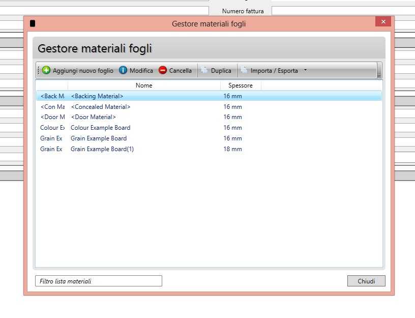

mi fai vedere la schermata Gestione Materiali Fogli dal menù Strumenti ?

ho fatto una prova ed ho scoperto l'arcano, come ti avevo detto sopra quando carichi
i tuoi pezzi devi selezionare il Foglio dalla casella combinata Materiale Pezzo altrimenti,
giustamente, non avendo un foglio da dove tirare fuori i pezzi non ti fa vedere niente
Re: Introduzione all'uso di SketchUp
L' ultimo è quello che ho inserito io.....sarebbe un duplicato del penultimo ci ho solo cambiato le misure ;)

quelli li puoi anche eliminare tutti e ricarichi i tuoi così non ti confondi

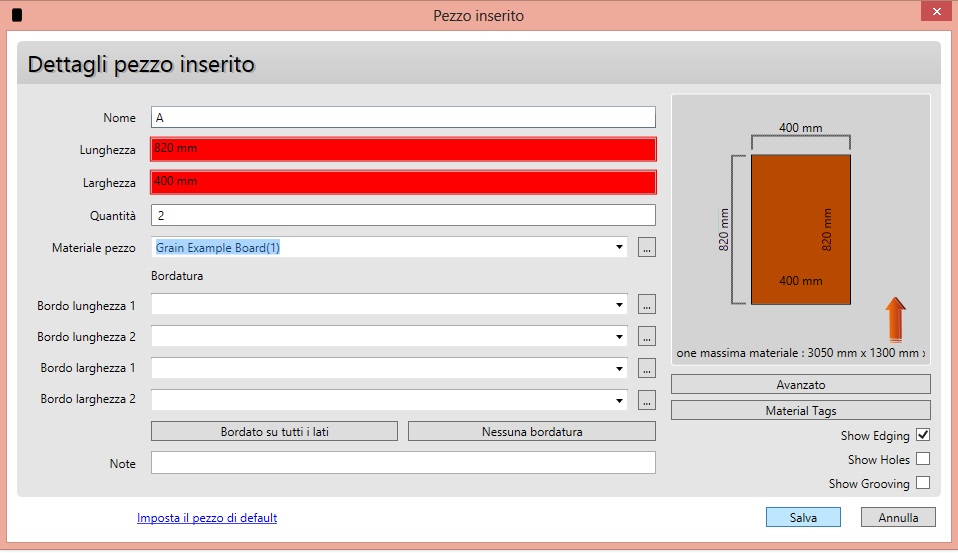

adesso fammi vedere la schermata Dettaglio pezzo inserito :shock:
ci sono riuscitooooooooooooooo ahahhahahah avevo impostato la misura minima del pezzo uguale a quella del pannello, mo ci sono arrivato, guardando il rosso in evidenza per segnalare l' errore...che asino :D

ma non è vero mario :D l' errore mio è stato sull' impostazione del pezzo, nel senso che (in basso dove vedi scritto "imposta il pezzo di default") io ho inserito il limite di pezzo da riportare come pezzo, non come foglio, pertanto il programma mi segnalava in rosso le misure inferiori al limite, poi ho cancellato quelle misure riportandole a 0 e tutto è tornato come prima....
