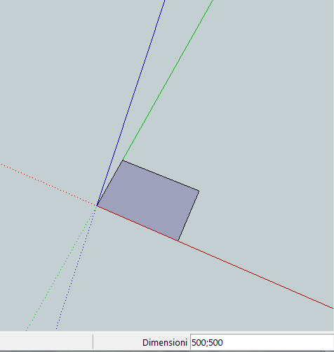

Bene, scelto lo strumento non ci resta che tracciare sul piano una forma o una linea qualsiasi e senza toccare altro
digitare sulla tastiera numerica le misure di ciò che vogliamo disegnare, quindi nel caso del poligono scriveremo
ad esempio 500;500 in modo da ottenere un quadrato con queste misure, come si vede in basso a destra della figura
nella casella Dimensioni vengono riportate le dimensioni dell'oggetto disegnato e battendo invio questi assume

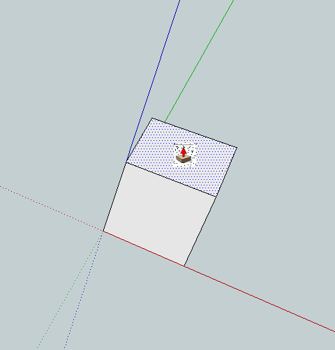

A questo punto non ci resta che far diventare la nostra forma geometrica in un solido, per fare ciò ci serviremo
dello strumento Spingi/Tira raffigurato con una freccia in alto, basterà infatti spostarlo sulla faccia
del disegno per notare che questa avrà cambiato composizione, cliccandoci dentro e spostando il mouse vedremo
che il nostro disegno prenderà la forma di un solido, anche in questo caso possiamo indicare noi la misura con cui
vogliamo dimensionare l'oggetto digitandola direttamente sulla tastiera numerica.

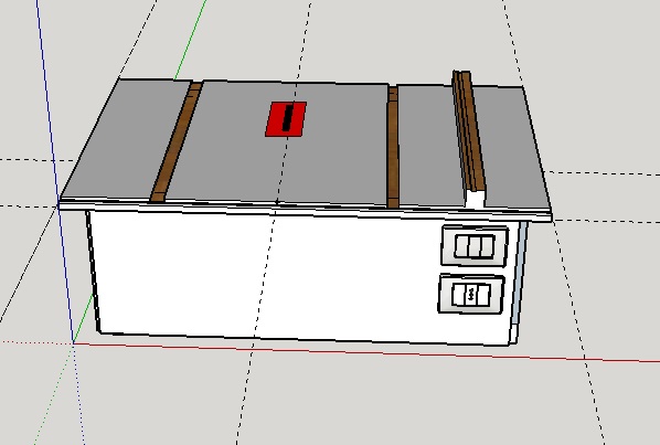

io ho iniziato un tentativo di creazione....il piano era inserito tra le componenti, il resto ho provato a farlo io...l' idea la rende, o no?
PS: mario il video va preciso
