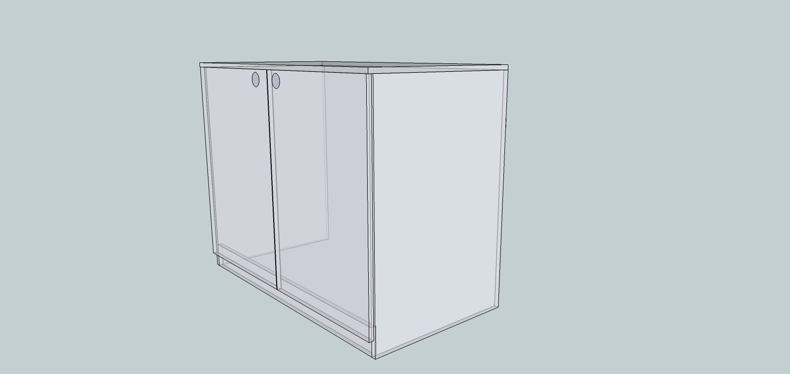

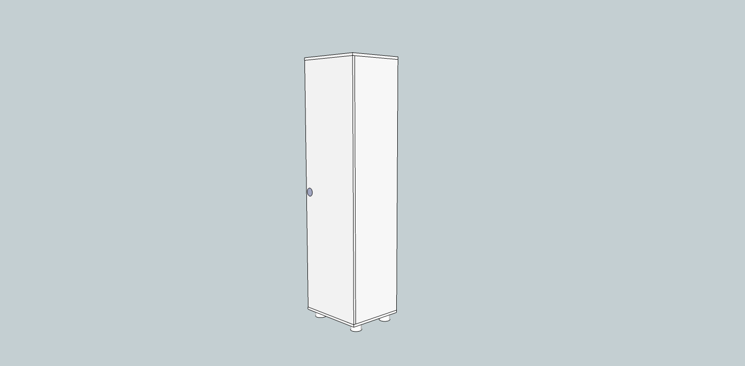

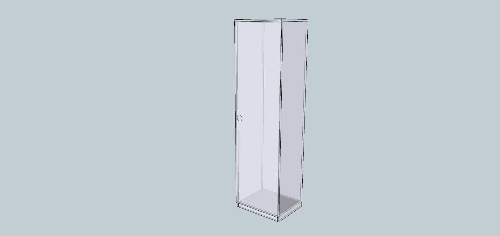

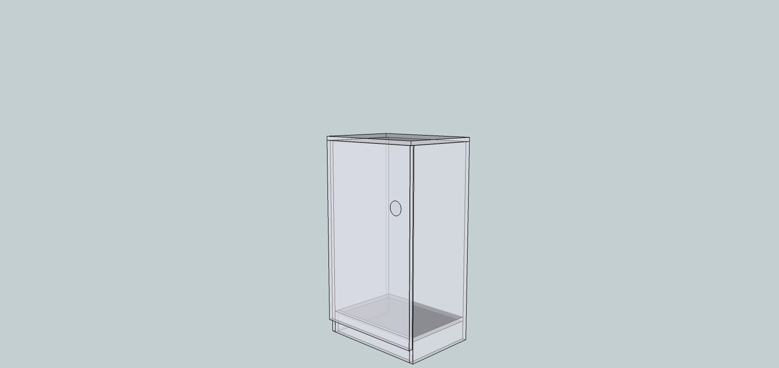

insomma i progettini sono questi......
Porta detersivi.png (19.29 KiB) Visto 2272 volte
Copri lavatrice.png (29.74 KiB) Visto 2272 volte

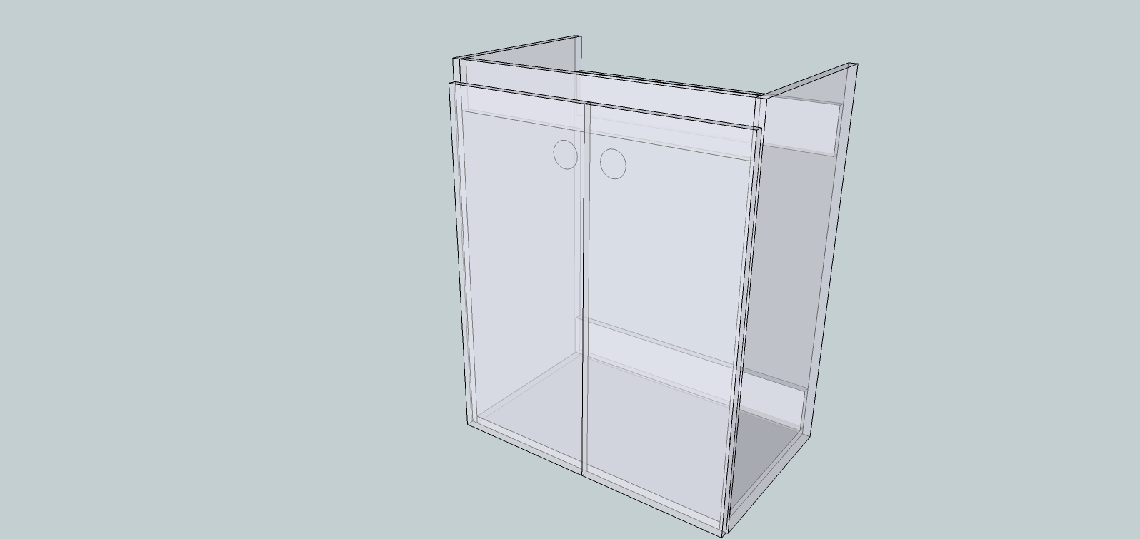

ora che ci penso bene però, se metto l' anta interna, devo rientrare il battiscopa nella parte bassa ed accorciare il piano, altrimenti poi l' anta mi tocca sotto e non va a filo di fianco :D
Sotto lavandino.png (46.94 KiB) Visto 2272 volte

per comprendere meglio i disegni fatti con sketchup sarebbe opportuno vederli senza i raggi X :)
da quello che vedo in foto le ante sono a battuta e non a filo :oops:

si si questi erano progetti già effettuati che devo modificare era per rendere l' idea :D
ho pensato anche io a dei piedini, infatti per il mobile sottolavandino ho previsto quelli regolabili in modo che non c'è rischio che bisogna ritagliare o cose del genere...quel cm di sfreddo che gli lascio alle misure esatte le recupero regolando da sotto (se ci fai caso è l' unico che non ha il battente simil battiscopa)

allora ho appena realizzato dei modellini da far vedere ai committenti ed hanno scelto questo modello qui per i vari mobiletti....abbiamo deciso di mettere dei piedini regolabili. Tornando al discorso montaggio, credo che metterò 2 spine a secco e 2 bussolotti, come bordatura andrò di precollato in legno naturale verniciabile (se scelgono il fenolico di pino che è quello più conveniente) o se scelgono il bilaminato andrò di precollato stessa tinta.
Che dite può andare?? questo è il modello
colonnina 2.png (10.01 KiB) Visto 2262 volte

Re: consiglio montaggio mobili da esterno
certo che può andare, sicuro che dovrà essere con apertura a sinistra come nel disegno ?
l' apertura non è un problema perchè i mobiletti sono liberi, nel senso che verrà il sottolavandino naturalmente sotto il lavandino :D poi affianco ci andrà la colonnina per le scope (non penso lo mettano attaccato, anche se non sarebbe sbagliato essendo di 180cm non vorrei che con il vento faccia una bella caduta laterale) poi nell' altro balcone dove hanno la lavatrice, verranno affiancati sullo stesso piano sia quello che il porta detersivi. Comunque l' apertura si fa sempre in tempo a deciderla una volta preparato il tutto ora ho bisogno della dima per i bussolotti e quella per le cerniere.
