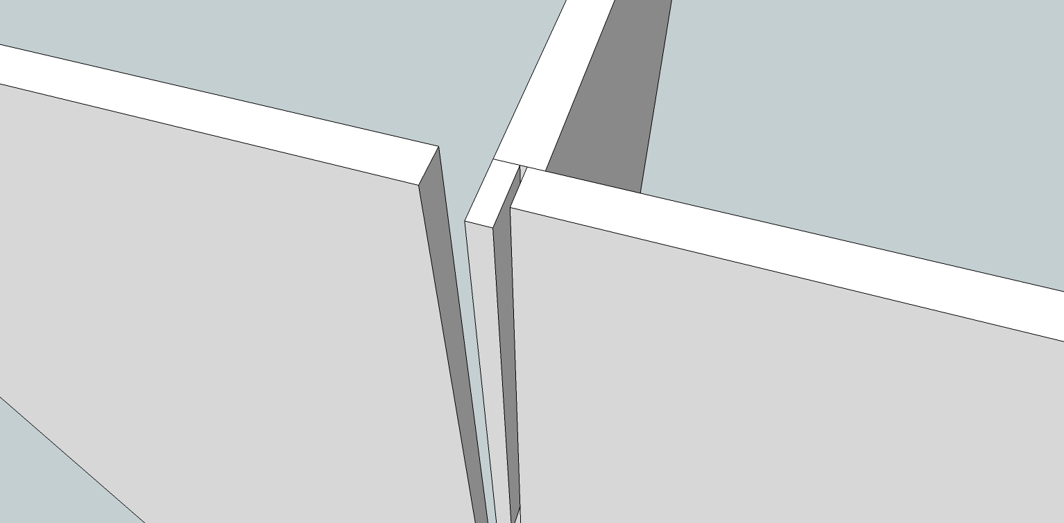

per capirci meglio....elimino l' anta di sinistra e piazzo un "fisso" io con l' anta di destra posso farci quello che mi pare....non sbatte con l' anta, non sbatte neanche con un pezzo fisso no?!?!? :D

bah puoi sempre fare una prova al volo con un listello, l'unico dubbio che mi viene e se aprendo
l'anta questa vada a sbattere contro il listello :?

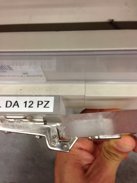

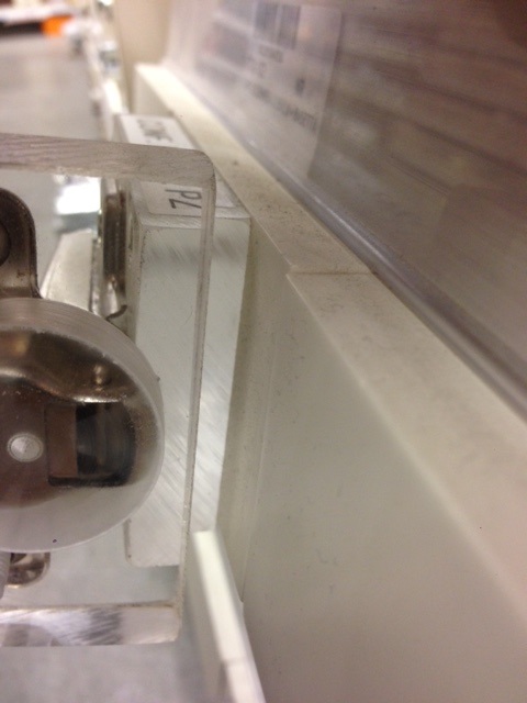

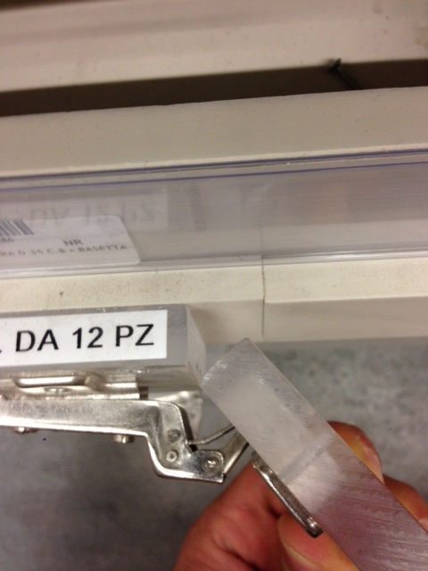

E come fa Mario....prendi un anta dall altro lato e lasciala aperta quanto rimane di montante??sempre nove...io ho 11 ci sto dentro con tutte le scarpe no?!?!? : )

questo è quel che mi serve no?!?!?! :D
