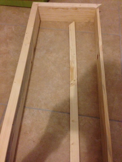

Sto cimentandomi nella realizzazione di antine da sottocucina da giardino in muratura.
Ho realizzato il telaio al quale andranno poi incollati ed avvitati dall' interni altre tavole da 11 mm che mi consentiranno di portare l' anta a filo di coprifilo.....consultandomi con l' amico falegname, mi ha consigliato cerniere mezzo collo anzichè collo zero...avendo un montante interno da 11 mm credo sia la decisione corretta o sbaglio??
quanto lascio per l' anta? mi ritrovo misure interne 29,5 per 75,5 se non ricorco male quindi ho deciso di tranciare mezzo cm sia in verticale che orizzontale.
Per il montaggio lo scodellino va sempre a 4mm dal bordo o cambia qualcosa?
questa è l' immagine

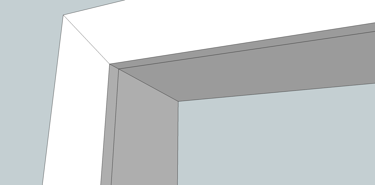

Re: Antine per Cucina in Muratura

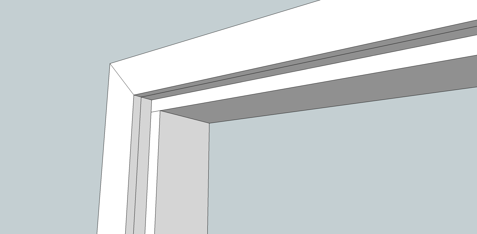

allora mi faccio capire un pò meglio con un disegnino
il primo disegno è l' incastro attuale.....il secondo finito invece sarà come i disegno n. 2 in pratica l' anta avrà come battenti laterali 11 mm ed anche il traverso superiore idem ed andrà a filo del coprifilo quindi non deve sormontare niente ma deve solo aprirsi su se stesso poggiando all' interno del telaio.
ok quindi l'anta va a filo del coprifilo giusto ?
in questo caso con una cerniera a sormonto parziale collo 9 dovresti farcela
se lo spazio che si vede è da 11 mm ti dovrebbero rimanere 2 mm per lato

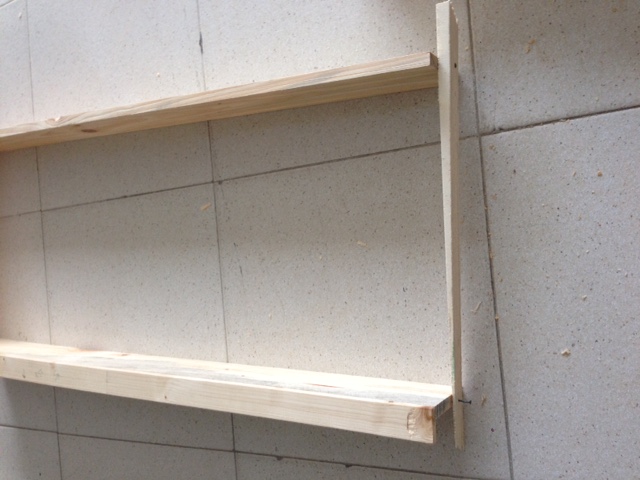

Oggi ho recuperato un oretta di tempo per fare un passettino avanti, sono riuscito a rifare il coprifilo di destra che avevo tagliato più corto lunedì mattina, ora sta bello morsettato ed il primo telaio può definirsi quasi completo.... poi ho fissato un listellino sotto in modo da portarmi a squadro la struttura e prendere le misure interne più precise possibile, andando però a misurarci i pezzi delle ante, ho reputato inopportuno farle da 7 cm, la larghezza intera è di 29,5 se riporto 14 cm, mi rimaneva una "bugna" da 15 cm, a mio avviso bruttissimo alla vista,allora ho preferito piallare i pezzi e portarli a 5 cm, poi ho segnato i traversi per fare i tenoni che reggeranno la struttura.
Ora però ho un dubbio.....la cornice delle ante, attualmente l' ho portata a 5 cm perchè appunto brutto da vedere, ma per le altre ante? lascio sempre 5 oppure essendo leggermente più grandi posso rimanere sulla linea dei 7 cm dando meno all' occhio?? verranno circa di....37-38 cm larghe quindi internamente avrei, con dei montanti da 7 una "bugna" da 23 che già è più largo alla vista. voi che dite? intanto metto le foto delle tavole piallate in origine, della punta di fresa usata per stondare i coprifilo e per finire il traversino segnato per fare il tenone.
Ci vuole tanto tempo a ricavare le tavole piallate a misura ed incollarle anche quindi la settimana prossima me la godo e me ne sto in ferie, quella appena dopo il 20 dovrò tornare operativo, altrimenti non riuscirò a consegnare il tutto a tempo debito, quindi altro che ferie

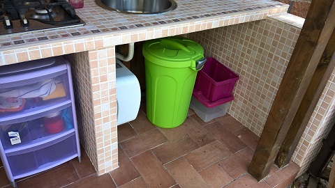

Oggi, mentre ero in attesa, rivedevo le foto del sottocucina e...... mica avevo notato sto particolare
a destra, non c'è la colonnina ma c'è un muretto
ora come mi muovo?!?!? la testa mi dice di arrivare a 97,5cm (larghezza del buco) con il coprifilo e non con il telaio quindi se il buco è 97,5 togliamo 0,5 mm sul lato sinistro e siamo a 97 meno i 3 cm del coprifilo vado esattamente a 94 cm come telaio si metterà uno spessore per il fissaggio così sembrerà tutto lineare, altrimenti verrebbe mozzato e non sarebbe per niente carino no?!?!?!

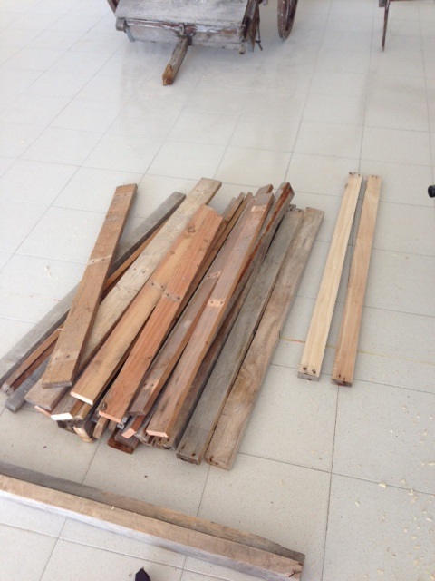

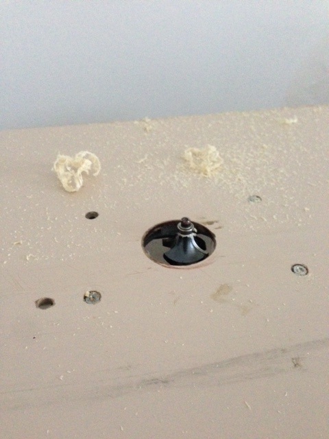

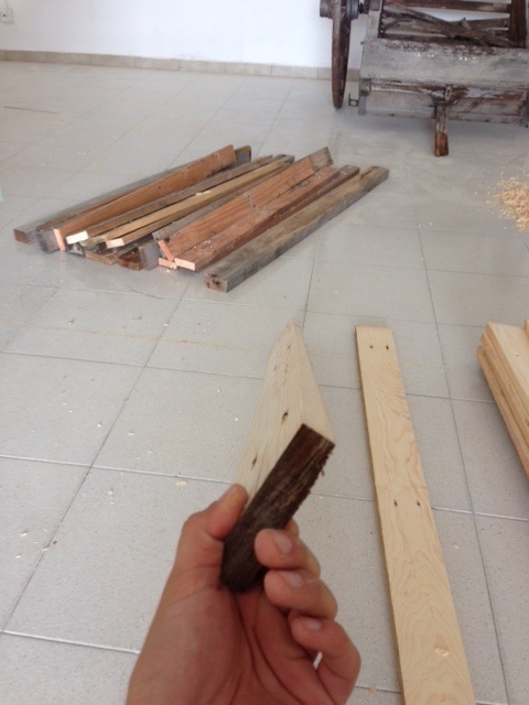

bene....dopo una settimana piena di ferie, i tempi che stringono ho deciso di rimettere mano al lavoro nonostante avessi ancora 2 settimane di ferie da farmi in montagna al fresco della natura
Scherzi a parte, ieri c' ho dato sotto ed ho piallato tutte le tavole a misura, 120x8x1,1....sono stato fortunato avendo recuperato un pò di materiale altrimenti non riuscivo a finire il lavoro, adesso invece ci sto dentro perfettamente ma con margine di errore pari a 0
le fasi......scaricate le tavole, piallate prima fianco e poi costa (come regola vuole) portate ad 1,5cm e poi piallate fino a 1,1
