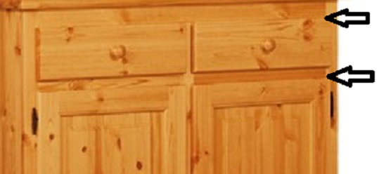

a me ste cerniere mi intrippano il cervello......torno al discorso credenza!!!! se io ho una giunzione tra fianchi e base a filo di taglio e spino in quel modo, e poi sui fianchi metto il bordino da 5 mm in massello....che cerniera uso? guardando dalla foto, si vede quel telaio che viene usato come cornice e battente delle ante...però usando il massellino da 5, i fianchi mi sporgono quindi cerniera a libro o cerniera a filo classica??
- virgilio-credenza-2ante.jpg (28.59 KiB) Visto 3491 volte

l'uso di una cerniera piuttosto che un'altra è dettato in primis da un fattore estetico
in linea con lo stile del mobile e non dal bordino o dalle tecniche di giunzione dei pezzi,
nel caso della foto postata vanno bene sia le anube sia le cerniere a libro ma nulla vieta
di montare le cerniere a scodellino come nelle cucine.
Indipendentemente da come andrai a bordare o giuntare i pezzi la bordatura va fatta
prima e poi si passa alle giunzioni, dopo si pensa a montare le cerniere ............... se
ho interpretato correttamente il tuo pensiero

il mio pensiero è questo..... se io mi trova davanti pezzi tagliati a squadro e senza bordino, avrò una giunzione a filo tra i 2 pezzi, una volta giuntati i pezzi andando a mettere il bordino in massello, avrei una sporgenza su tutto il fianco di 5 mm o 4 o quello che uno decide di mettere giusto?!?!!? ecco se io operassi così, avrei problemi poi per il montaggio delle ante, oppure devo prima bordare il tutto e poi giuntare?

mi sa che non hai letto attentamente il mio post di prima........ hai già preso il caffè ? : Lol :
comunque è la seconda che hai detto, prima di giuntare i pezzi devono essere finiti

e se io volessi creare quel distacco volutamente??? chi mi vieta di lasciare il fianco più sporgente?? forse dovrei mettere un verticale che costeggia il fianco e li andrò poi a mettere le cerniere? E si...mi sa che devo fare proprio così

se usi le cerniere a scodellino lo puoi fare ma solo con quelle a filo o collo 18
le mezzo collo sono a sormonto parziale e le 0 a sormonto totale per cui se tu
hai una sporgenza nel fianco non lo puoi sormontare

ormai ho deciso di fare il fianco con il massellino.....poi metto una cornicetta da 19 mm ed al suo interno piazzo un verticale da 5/6 cm (come ho fatto per il pensile angolare
in modo da poterci avvitare la collo 0 ed avere lo spezzo del massellino!!!
Oggi vado a tagliare il materiale e credo che verrà carino come risultato finale
