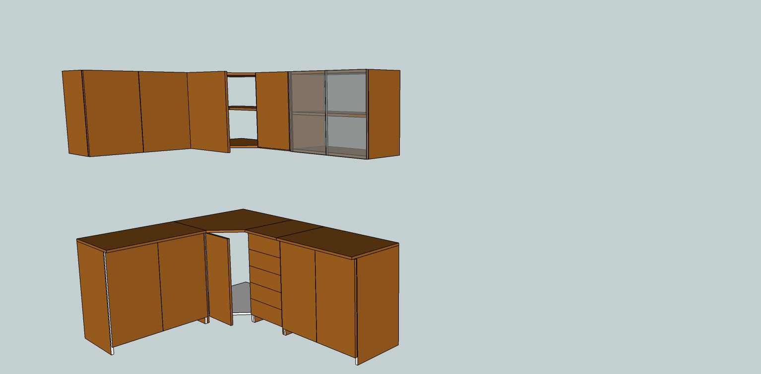

Buongiorno, devo realizzare un pensile ed un sotto pensile angolari, naturalmente il dubbio nasce sulla cerniera da utilizzare :D
l' attuale pensile ha la forma che vedete in foto, con un battente portato in parallelo alla "bocca" del pensile....il mio dubbio è, ma se metto un collo 0 poi mi si vedono i fianchi reali del mobile che senso ha mettere quei controbattenti??? (li ho colorati in marrone nella foto)
esistono cerniere specifiche??? sicuramente...ma quali sono?!?!? :D

quelle spallette servono proprio per semplificare la vita dei falegnami, anche
il pensile ad angolo della mia cucina è fatto così e una metà di montante si vede
ma quello spazio è indispensabile per consentire l'apertura dell'antina che altrimenti
andrebbe a toccare quella adiacente, in pratica le antine si fanno più piccole dei
cassoni proprio per consentirne l'apertura e la chiusura ...........ma questo lo sai già ;)

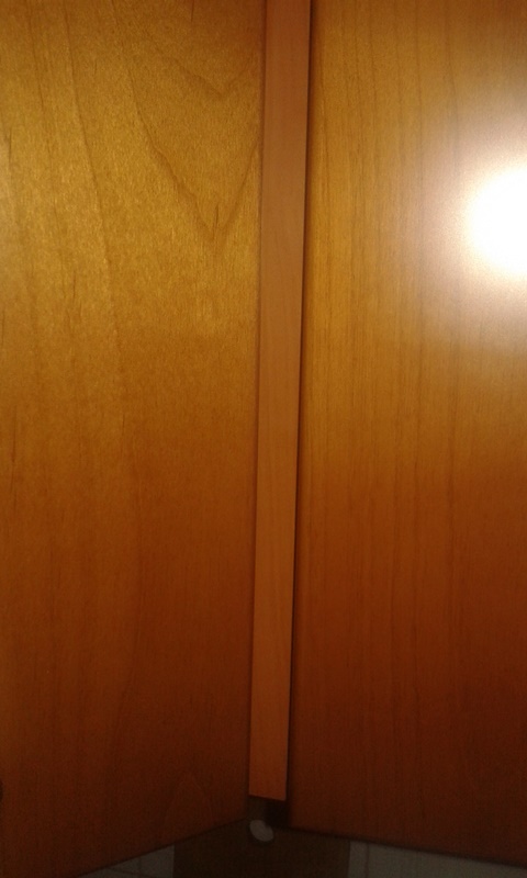

Scusami forse mi sono espresso male...... :oops:
come vedi dalla foto che ti allego quella di sinistra è l'antina del pensile ad angolo
mentre quella a destra è dello scolapiatti quello che si intravede al centro invece è
il montante del cassone, a cui penso ti riferisci tu, l'antina invece poggia quasi
completamente sulle spallette (4-5 mmi meno), quello spazio però dove si intravede
il fianco del cassone ci deve essere altrimenti come puoi ben notare dalla foto le
antine dei pensili adiacenti si toccano quando vengono aperte .............. :?
....in pratica la tua giusta preoccupazione sul fatto che si vedono i montanti ............. ci deve essere :)

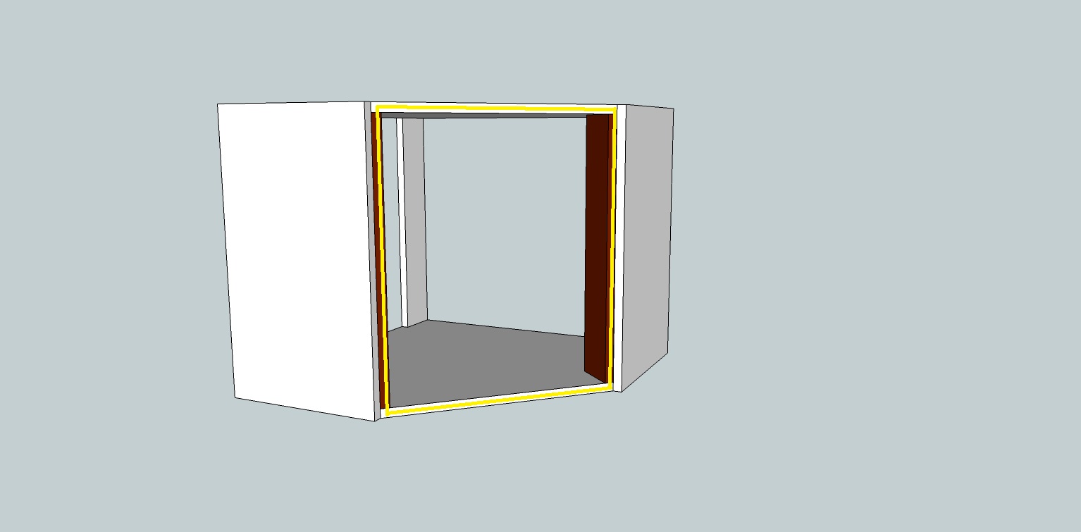

che poi mario, scusa, mi dici che non avrebbe dove battere l' anta e top e base dove li metti??? comunque l' anta batterebbe li e poi se devo lasciare a vista il montante dove vanno le cerniere, devo lasciare a vista anche l' altro lato no?!?!? ;)
A questo punto, la domanda sorge spontanea....se metto le 2 spalline, la cerniera da usare, è una normale collo 0 giusto???
quindi per capirci, la misura dell' anta deve essere quella evidenziata in giallo....il progetto del lavoro è questo
effettivamente la seconda spalletta non serve, anzi di solito ci si nascondono le cose dietro, forse l'hanno messa li per una
questione estetica quando si apre l'anta boh ....................... :?
esatto

Comunque sono libero di fare come voglio nel senso che ho entrambe le possibilità..... vorrei però rifarmi la jig per spinare, ora con la pialla, mi posso fare 2 listelli uno da 19 (per truciolato tinto) e uno da 18 per truciolato bianco (essì, si differenziano di 1 mm) e con il trapano a colonna fare le cose più precise, anzi, mo mi vado a comprare 2 stecche di rovere così appena ho un attimo le piallo a 19 e 18 :D
in realtà, come ti dicevo, la seconda spalletta è stata messa perchè l' attuale pensile ha 2 antine e non una sola come vorrei mettere io :D
ultima domanda....la spalletta da 7 cm è giusta vero? così la basetta della cerniera, ci batte per la sua interezza, forse 10 cm sono troppi, perderei spazio dentro il pensile no?!??
