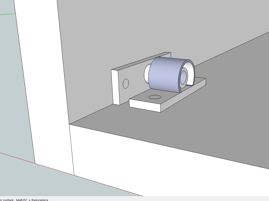

no per le famos non ci vuole nessuna dima, ma non le puoi montare a caso,
innanzi tutto devi stabilire quale dei due pezzi del mobile deve tirare a se
l'altro pezzo, quindi avviti la parte femmina della giunzione (quella con la
filettatura) alla parte fissa del mobile, poi infili l'altro pezzo della giunzione
avviti la vite fino a 2 mm in meno del completo serraggio ed avviti nel mobile,
in questo modo quando andrai a stringere la vite chiamerà a se l'altro pezzo........... :?
provo con un disegno perché non ho giunzioni in questo momento sotto mano
p.s. l'unica difficoltà è quella di riuscire ad avvitare correttamente così vicino
al bordo in quanto lo spessore del mandrino fa si che il foro venga decentrato,
consiglio allora di piazzare la giunzione con del biadesivo, segnare i fori con una
matita e preforare................ appena posso vedrò di fare un tutorial :idea:
