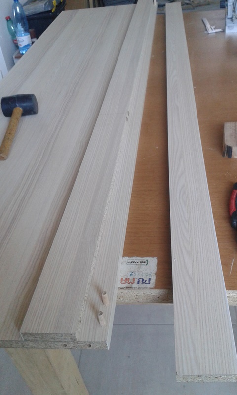

preparazione della base con zoccolo avanti e dietro così da svolgere anche le funzioni di
supporto per tutto il mobile
sei spine per lato

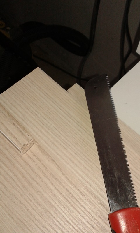

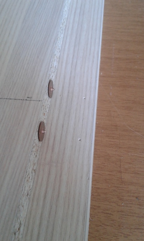

assemblaggio fianchi, oltre alle spine anche le giunzioni famos
20170415_092021 (1).jpg (109.72 KiB) Visto 6039 volte

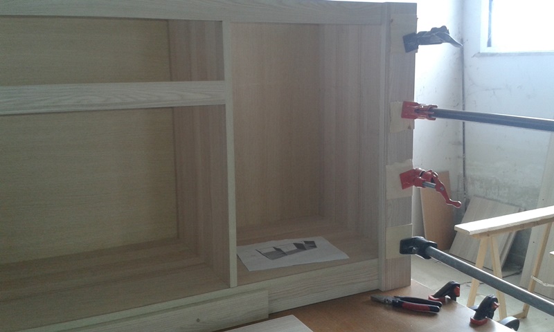

taglio per l'incastro della fascia alta

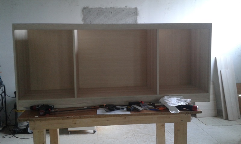

la struttura è quasi pronta

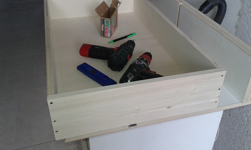

nel frattempo incomincio ad assemblare il cassetto

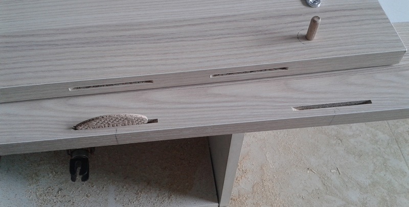

anche se a rilento il lavoro continua :(
oggi ho assemblato il primo montante, stavolta con biscotti
in morsa

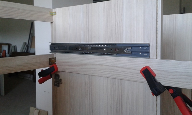

aggiornamento :)

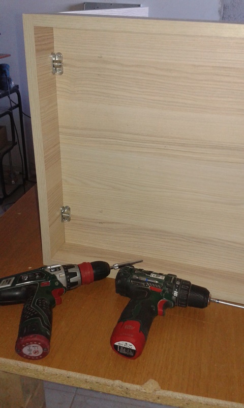

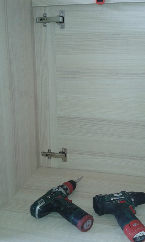

cerniere per montante a filo

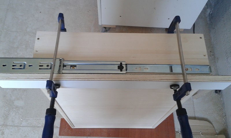

prima monto la guida lato cassetto
poi monto la guida lato mobile
prova al volo del frontalino del cassetto che andrà capovolto per far combaciare le venature

Re: Credenza Moderna
non è così semplice, le squadrette sono provvisorie per tenermi i montanti a squadro
per permettermi di montare le antine ed il cassetto senza la schiena ed il top,
alla fine il top ed i fianchi saranno assemblati con spine ed il tutto dovrà combaciare
alla perfezione perché il top dovrà essere a filo con i fianchi .......... speriamo bene :)

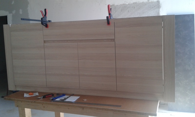

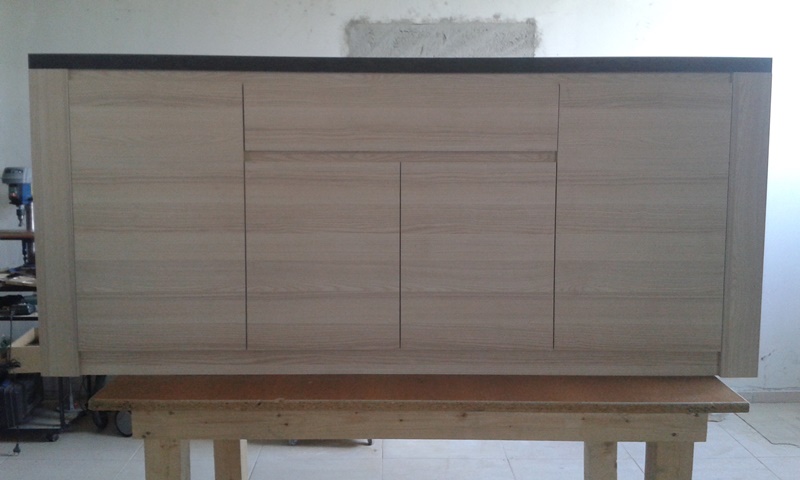

Messaggi: 17892

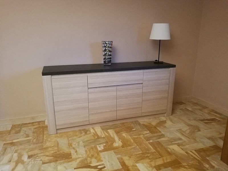

lavoro finito, adesso andrà smontato e riassemblato sul posto dove andranno
fatte le regolazioni finali :)
peeeeeeeeeerfetto :D ma non verrà incollato???
PS: il fontale del cassetto, ti è rimasto storto :D
Messaggi: 17892
no no deve essere smontabile altrimenti come ce lo porto al secondo piano :cry:
guarda bene la venatura della parte superiore :)
sembrava uguale alla foto di prova :D
ho capito e come tipologia di assemblaggio?? hai messo la giunzione a barilotto con grano? ah no...giunzioni famos (saranno famos) :D
