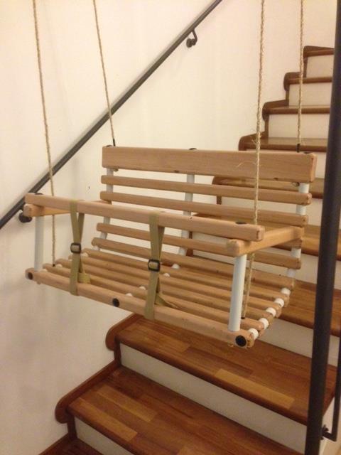

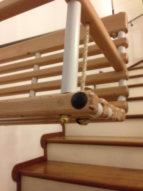

ci avevo pensato mario, solo che tra la testa del dado e il filo del listello ho pochissimo spazio, dovrei sprofondare ancora di più il foro cieco ma stiamo già oltre la metà del listello..... io non credo che ci stoni molto il nero, ripeto che la tinta sarà sul marrone, quindi come sempre un pò "spezza" :D
poi il tappo, ci va parecchio pressato, ma penso comunque di mettere un goccino di silicone intorno in modo da evitare, o almeno si spera, che salti....alla fine sono morbidi e ci vanno proprio a pressione.
Re: Altalena "regalo"

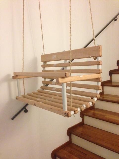

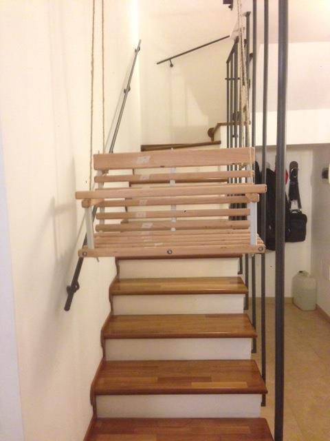

Continua il tour di casa ahhahahahaha stasera ho montato a secco il tutto, stretto per poter tagliare le barre filettate e l' ho sistemata con le corde alla ringhiera delle scale per provare come "penzola" e....devo dire che va molto bene :D
sono soddisfatto....ora manca solo di decidere come finirla...pare che l' idea di mario sia ben accetta, ovvero, lasciata così al naturale, però qualcosa di finitura devo darla, altrimenti se la lasciano sul balcone non avrà vita lunghissima, quindi non so se smontarla e verniciarla pezzo pezzo (sarebbe la cosa ideale) oppure andarci di compressore così montata, tanto è trasparente :D
Pensavo anche all' olio di lino cotto ma.....può andare? boh :D

e si...già l' ho smontata infatti :D ora metterò tutti i listelli infilati in due barre filettate dritte...poggerò le punte su 2 cavalletti e ci do di impregnante trasparente, due mani e passa la paura :D

grazie massi....oggi l' ho verniciata, stasera la monto e direi che è pronta, manca solo il nastrino verticale ma è un lavoretto da niente :D

Bene ragazzi io....la dichiaro finita, manca solo il bigliettino, la scatola e la consegna :D

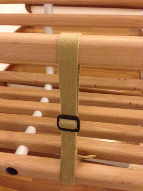

ho messo alcuni dettagli finali, praticamente il dado cieco l' ho utilizzato solo sotto, i tappi neri e le fascette per non farle cadere e per salvaguardare la corda, ho messo della termorestringente che sporge leggermente in modo da non far sfregare direttamente la fune, diciamo che è quasi una protezione segnaletica...che dire, speriamo piaccia :D
