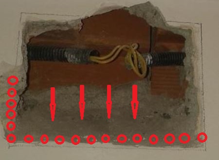

Ho finito di fare le sedi,ma mi sono rimaste due scatole che non sò come risolvere bene:
come vedete dalle foto,ci sono due scatole,quella in alto vicino la cornice che ho risolto come arrivarci(sono salito con la scala sull'armadio che è più alto e da li,seduto,ho fatto lo scasso)ma che,come si vede,non riesco a crearmi perfettamente il varco.Per caso,quel pezzo di muro con pezzetti neri dentro è una trave di sostegno :o :shock: ?è durissima da rompere,sono riuscito solo a staccarne 1/4 di pezzo,ma con fatica.
E poi cè la scatola in primo piano,che,come vedi/vedete,non posso staccare oltre,perchè si sono altri corrugati dietro e non vorrei che arrivo dal lato opposto(cè il corridoio,ma in quel punto non ci sono scatole sul corridoio e la scatola della foto riguarda una stanza).Mi sono vente in mente due soluzioni(dimmi/ditemi cosa ne pensi/pensate):

per la scatola in alto: potrebbe essere come dici tu una trave o un pilastro, sarebbe meglio non togliere troppo materiale perchè la indebolisci, strano che non hai già visto qualche ferro
se è una trave dovresti trovare il calcestruzzo, cioè impasto fatto con ghiaia, te ne accorgi subito
per la scatola della foto in primo piano, prima di arrenderti prova ancora con mazzetta a mano e scalpello piccolo,
con calma, senza fare danni
altrimenti come dici te puoi tagliare il fondo della scatola... ma spero che non mi leggano gli elettricisti o mi tirano le orecchie !!!! :roll:

sono due problemi diversi e due scatole diverse.Nella prima,il problema sono i corrugati che si trovano dietro,quindi fisicamente non ci starebbe la scatola per come vedo e capisco.Mentre ,il secondo problema è questa trave o altro,non sò.Non vorrei che indebolisco il muro,tetto o altro e avere problemi futuri :roll: :roll: :cry: essendo vicino al tetto,probabile che sia una trave? :roll:

quella della prima foto non mi pare una trave ma il cemento usato
per fissare i tubi e la vecchia scatola, quindi vai di martello e scalpello
piccolo facendo saltare un pezzetto per volta ;)

eh sì, ora che riguardo meglio si vede anche un pezzo di mattone forato... come fa ad esserci se fosse una trave?
quindi a questo punto lo escluderei
le travi hanno impasto di calcestruzzo, vedi proprio la ghiaia nell'impasto non solo la sabbia

1°problema:la scatola che si vede in primo piano della foto numero uno che ho postato,il problema è che si sono molti corrugati all'interno della scatola,cioè,siccome è la parete che corre lungo il corridoio,da un lato ci sono i corrugati che corrono sul corridoio che vanno alle varie stanze,dall'altro lato(quello che si vede in foto che aperto il varco)ci sono i corrugati della stanza in questione.Quindi,se continuo a rompere cemento,avrei tanti corrugati dietro la scatola che metterei che mi farebbero lo stesso spessore del cemento attuale.Non sò se ho reso l'idea.
2° problema:la scatola che si vede vicino all'armadio,quella sotto la cornice,mentre stavo scavando con il demolitore,la parte superiore del rettangolo disegnato se ne venuto senza tanti problemi,mentre la parte di sotto,che mi sembra una trave ed è un cemento ''strano'',dove si vedono dei pezzi di materiale nero(che non ho visto in nessun foro finora aperto)e che quindi ho pensato che fosse una trave.Li,scavare con lo scalpello è difficilissimo(ci ho provato)con il demolitore a stento riesco a togliere qualcosina di materiale.Quindi,volevo capire se è una trave e se,senza scavare oltre,ci fosse una soluzione per risolvere tale problema con altra scatola più piccola o altro. :roll: :roll:

nella scatola, per il secondo problema è meglio se posti una foto ravvicinata

Per le foto,eccotele(ho provato fino adesso,ma oltre non riesco ad andare con il demolitore).Mi sà che una 503 piccola con tappo,se ci entra,dovrò meyttere :roll:
Se sopra hai potuto scavare sotto è impossibile che sia una trave: le travi sono realizzate a raso del piano (a meno che non hai piani sfalsati). Potrebbe essere una toppa fatta in cemento.
in effetti,pensandoci,hai perfettamente ragione.Ma mi sorge un dubbio:picchettando con l'articolzione del dito,tipo per bussare,nel muro,la differenza di suono è molto evidente,tra il mattone forato e questa parte di cemento.Per farti capire,sento che la parte è più piena per più di metà in direzione parallaela,del muro.Possibile che abbiano fatto una parete cosi,tutta di cemento? :roll: non ci stò capendo molto a questo punto.Forse la soluzione di mettere una scatola piccola,503,sarebbe risolutiva.Alla fine solo due corrugati da 16 ci sono,che passerebbero all'interno della scatola.Non sò,sono confuso :cry:

Lupo83 ha scritto: 2° problema:la scatola che si vede vicino all'armadio,quella sotto la cornice,mentre stavo scavando con il demolitore,la parte superiore del rettangolo disegnato se ne venuto senza tanti problemi,mentre la parte di sotto,che mi sembra una trave ed è un cemento ''strano'',dove si vedono dei pezzi di materiale nero(che non ho visto in nessun foro finora aperto)e che quindi ho pensato che fosse una trave.Li,scavare con lo scalpello è difficilissimo(ci ho provato)con il demolitore a stento riesco a togliere qualcosina di materiale.Quindi,volevo capire se è una trave e se,senza scavare oltre,ci fosse una soluzione per risolvere tale problema con altra scatola più piccola o altro. :roll: :roll:
Se segui il consiglio di "cabestano" ce la fai.
Fai tanti fori piccoli il più vicini possibile, uno scalpellino a punta ben affilato, con pazienza e delicatezza, vedrai che un pezzettino alla volta si spacca e salta via.

Per la toppa di cemento potrebbe anche essere che dietro quel punto hai un tramezzo perpendicolare alla parete e quel cemento altro non è che le congiunzioni tra i forati. Invece per quanto riguarda l'ultima foto perchè non forare sulla parte anteriore della 503 ed uscire così dritto per dritto? La cosa ottimale sarebbe poter posare il corrugato all'interno dell'intercapedine aiutandoti con la sonda da elettricista, sempre che tu riesca così a raggiungere l'altro interruttore.
